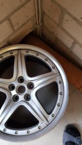

Kann mir jemand sagen,  mit welchem Drehmoment die Schrauben am Felgenrand angezogen werden?
Da die Felge wohl Sonderausstattung war, ist nichts zu finden.
Danke für eure Hilfe
Bernhard

Musst Du wohl beim Felgenhersteller erfragen.
Eine belastbare Aussage ausschliesslich über die zulässigen Spannungen ist zu unsicher.
Es kann auch ohne weiteres ein Limit über die Verformung bestehen.
Da Du die Schrauben eh alle erneuern mußt (die dürfen nie wieder verwendet werden), kann Dir der Lieferant sicher den Wert nennen und auch die Anzugsmethode genauer bestimmen - gleich "fest" oder peu à peu in mehreren "Kreisen" steigernd?
Markus
ist das überhaupt eine mehrteilige Felge?
Wenn die Schrauben nur Deko sind, dann reicht "handfest" ?
Ansonsten wie oben bereits geschrieben, und immer über Kreuz
Danke für Info.
die ist 2 teilig.
ich wollte eine Felge am Fahrzeug nur kontrollieren ob da alles fest ist.
keine Demontage
Das sollte doch die Ferrari "Modular" Felge aus dem Ferrari Genuine Programm sein. Hab die Felgen auch inkl. des Prospekts... kann aber nichts zum Anzugmoment der kleinen Schrauben sagen.
Gruss
Joerg
Loctide mittelfest (= Schraubensicherungslack) auf jedenfall verwenden !
