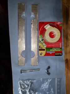

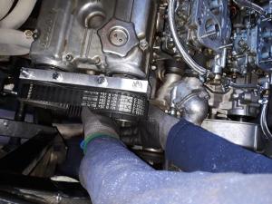

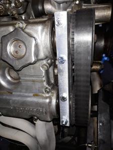

Meine Frage: wenn ich die Nockenwellenräder von außen blockiere ( Bekannter hat mir auf der CNC ein Werkzeug dafür gefrässt) könnte man doch eigentlich einfach den Riemen tauschen ohne das ganze OT Markierungs und Ventildeckel abnehmen Gedöns oder ???

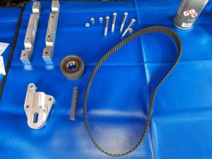

Die Teile sind aus Alu gefertigt. Ich habe noch doppelseitiges Montageklebeband in die Ausfrässungen geklebt und alles mit 4 Schrauben fixiert.

Und nochmal zum mitdenken für Hobbyschrauber:  Wenn ich die zwei Nockenwellen mit meinem Werkzeug blockiere, vorher mit nem Filzstift zum Gehäuse noch zusätzlich zur Sicherheit markiere müsste ich doch in jeder Position den Riemen abnehmen können und nen neuen montieren. Dann müsste doch alles gut sein wenn sich weder Nockenwellen noch Kurbelwellenrädchen in seiner Position verändert haben.
ODER HABE ICH DA EINEN TECHNISCHEN DENKFEHLER ?????
Nein, kein Denkfehler und funktioniert auch so. Dass du die Positionen der Riemenräder markierst hast Du ja geschrieben. Ohne ein Markieren hättest Du halt keine Kontrolle ob sich versehentlich etwas verdreht hat. Bei der OT-Einstellung schon, da sind schon Markierungen.
