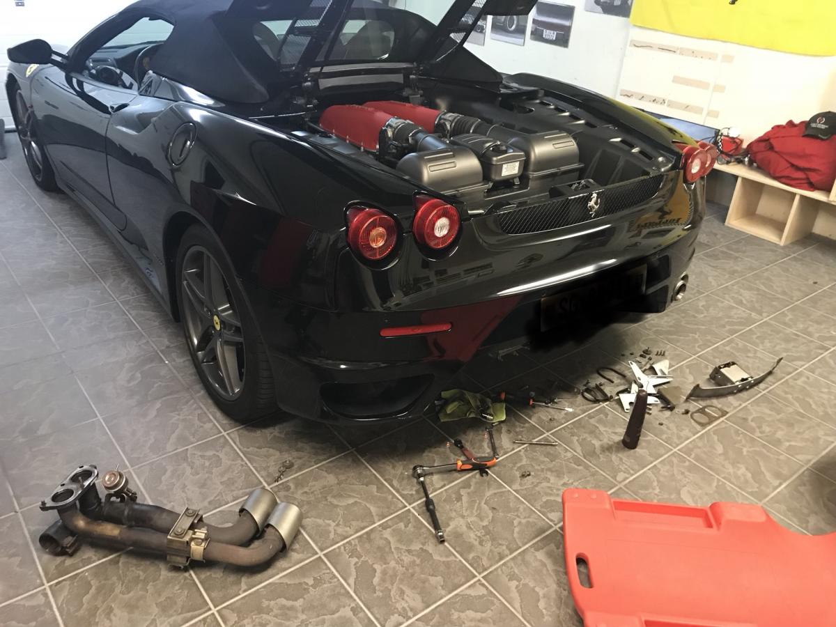

Die erste Optimierung ist vollbracht.
Jochens Thread mit der Montage des Capristo Haltekits hat mich überzeugt und inspiriert es auch anzupacken.
Merci Jochen für Lieferung und den Support! ?
Es schaut ja immer alles ganz einfach aus...Bei Capristo gibts ein PDF für die Arbeiten..
Die Arbeiten sind auch gut erklärt und eigentlich ganz einfach.
Wie auf dem Bild zu sehen ist das Endrohr ausgebaut...Dies nicht ganz freiwillig ?.

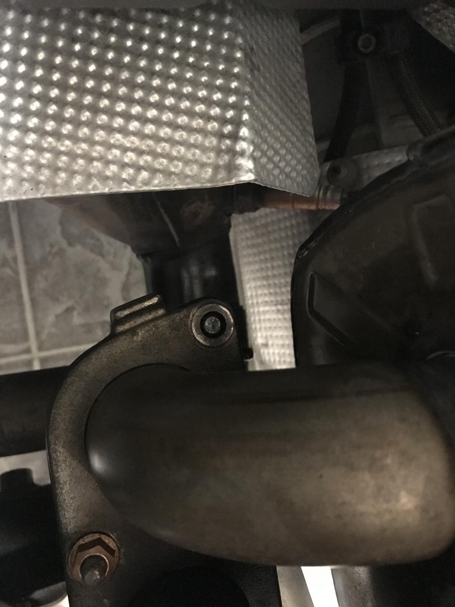

Als ich alles fertig hatte wollte ich die Flanschmuttern durch Kupfermuttern ersetzen...Es soll ja auch schön aussehen... Es war ein Fehler..würde ich nicht mehr machen denn die Muttern sind meist schon eine feste Vernindung mit den Stehbolzen eingegangen.
Somit Zusatzrunde mit Ausbau des Endrohrs und Ausbohren bzw Durchbohren des Stehbolzens. Durchgehende Schraube montiert , alles wieder bestens.
Schön zu sehen wie sich die Anlage jetzt nach hinten ausdehnen kann.Endlich kann mein 430 frei atmen...Ohne Druck auf dem Brustkorb.
Warum Ferrari die Schrauben auf der Unterseite verschweisst kann ich nicht verstehen..
Würde die Arbeit jederzeit wieder machen, hat Spass gemacht wieder mal zu schrauben, auch wenns eine Nachtschicht gab ?

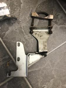

Mit dieser Haltekit - Arbeit konnte ich übrigens ein lästiges Geräusch ( Fibrationsgeräusch wie von einer losen Bride) von hinten links eliminieren...
Der Übeltäter war zu 99 % dieser gebrochene Bügel B)

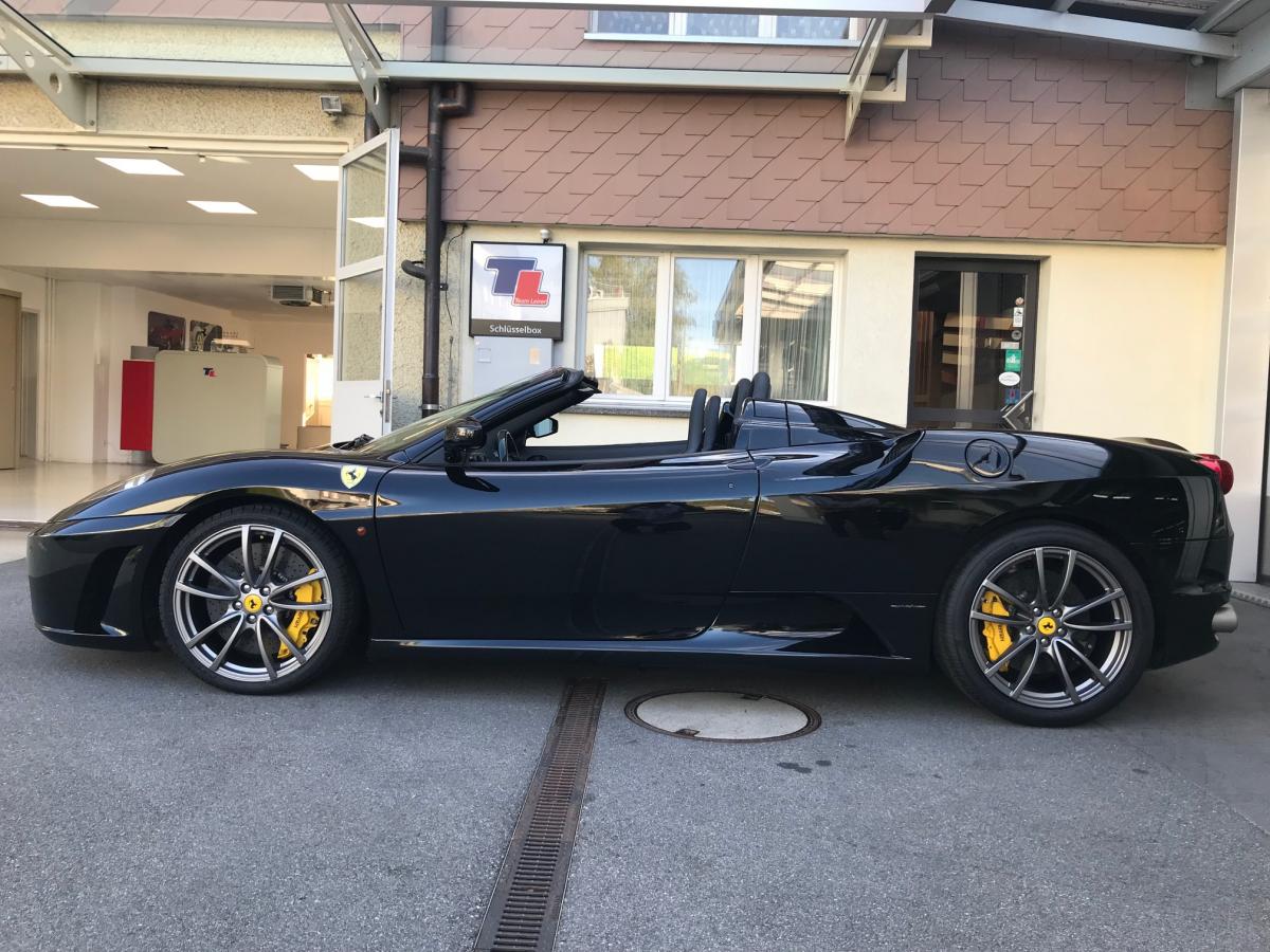

Leute, es ist vollbracht, die Scuderia Style Felgen sind drauf.
HAMMER! Das ist wohl die schönste aller Felgen auf dem 430 er!!
Jedenfalls war der Trennungsschmerz vom Geld einiges tiefer als die Erlösung beim Anblick mit den Scuderia Style Felgen ?.

Nachher:
