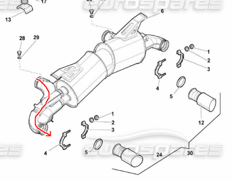

ich hätte eine Frage zur Klappensteuerung bei meinem Bj2003er Gallardo.
Ich habe drunter geschaut und habe Klappen verbaut, was mich jedoch stutzig macht ist,
dass es so ausschaut als würden die Abgase ob mit offener oder geschlossener Klappe sowieso durch
den Schaldämpfer gehen.
Bringt mir dann eine Klappensteuerung Soundtechnisch überhaupt etwas?
Meine Vermutung scheint dieses Bild noch mehr zu bestätigen.
Ich persönlich finde, dass der Gallardo bis 4000 Umdrehungen einfach viel zu dezent klingt, deshalb wollte ich dies mit der Steuerung umgehen.
Moin @Gallardi, leider ist dieser Klappenauspuff von der Konstruktion her in der Tat nicht ideal. Bei bsp. Huracan Performante, Superleggera, F430 etc. sieht der Klappenauspuff aus wie er soll, bei offenen Klappen wird der Auspuff umgangen, siehe Bild. Dennoch sollten die Klappen etwas bringen, besser noch - anderen Auspuff kaufen oder den Originalen bei https://asg-sound.de umbauen lassen, sofern die diesen Topf machen, macht dann richtig Krawall, Kosten ca. 1800 Euro. (durchweg positive Erfahrungen beim R8)

Beim 500 PS Modell ist zwar eine Klappe links und rechts verbaut, jedoch bringt es soundtechnisch so gut wie nichts, wenn man diese mechanisch offen lässt.
Erst ab 520 PS sowie 530 PS Versionen gab es bei diesen beiden Modellen andere Endschalldämpfer, die den Abgasfluss durch offener Klappe am Schalldämpfer umgeleitet wurden, wodurch er lauter wurde.
Bei den 560er war es dann wieder anderst.
Du kannst beim 500er den Stecker oder Unterdruckschlauch abziehen (ist hinter der langen Stoßstangenmittelblende mittig verbaut), aber du wirst feststellen, dass es so gut wie keinen unterschied soundtechnisch gibt. Also eigentlich für die Katz.
520er Auspuff verbauen oder gleich einen Sportauspuff (jedoch sind die alle ohne Gutachten).
@Allgoier das ist so nicht ganz korrekt, eine direkte Umleitung ins Freie gibts nur beim Superleggera. Recht hast Du mit dem 500 PS Auspuff, die anderen Versionen allerdings leiten offen und geschlossen erst mal komplett in den Endtopf- Diese Variante kann bei bsp. ASG-Sound in drei Lautstärken angepasst werden.

Habe nun von anderen gehört, dass der 520er Auspuff Soundtechnisch den Sportauspuffanlagen gleich ist, da dieser die Abgase komplett ins frei lässt bei offener Klappe. Ist das so wahr? Dann wäre es ja sinnvoller einen 520er mit offener Klappe zu fahren als eine Sportanlage ohne Gutachten. Oder Irre ich hier?

da erspare ich mir langes schreiben! der 2003 er gallardo hatte als 500 ps version keinen steuerbaren klappenauspuff. daran rum zu manipulieren gibt kein ergebnis. schaue beispielsweise nach einer 520 ps auspuffanlage und kombiniere sie mit dem capristo steuerungsmodul. wenn du glück hast und eine anlage vom se (special edition) bekommst ist die schon sportlich. die geschilderten fehlermeldungen werden häufiger auftreten. vom dauerhaft offen fahren rate ich ab. du wirst beim rangieren und anfahren ein nerviges und sehr schlechtes ansprechverhalten bemerken, da der staudruck fehlt.
