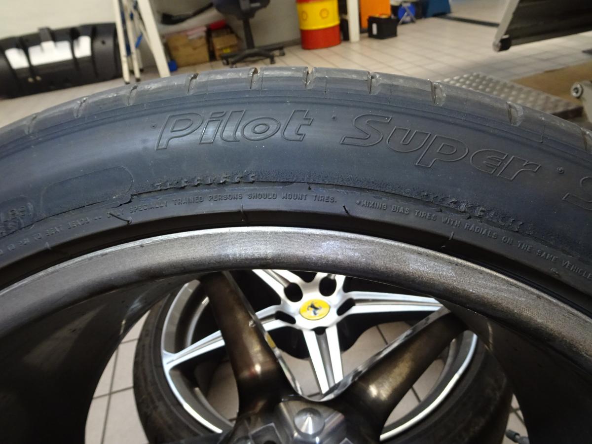

Kennt Ihr solche Beschädigungen an Autoreifen und wenn ja, was ist der Grund dafür?
Dieser Riss wurde bei der Inspektion gefunden und der Reifen ist ca. ein Jahr auf dem Wagen.
Sieht mir nach Streifschaden aus. Ja, das gibt es auch an der Innenseite der Felge..
vor 45 Minuten schrieb Forex:
Streifschaden
Also mechanisch, irgendwo gegengefahren?

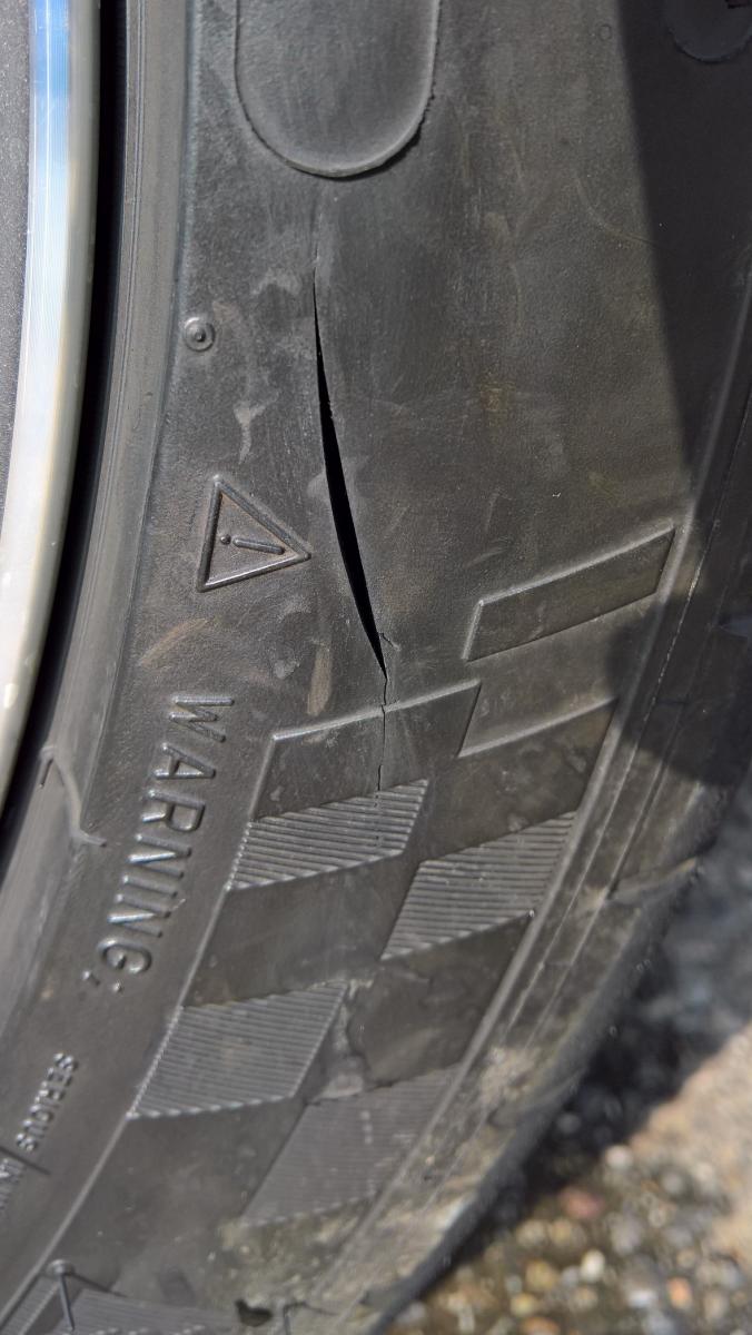

58e61f79b348e_WP_20170404_10_19_31_Pro1.thumb.jpg.c39d81e65a06b8f51dc17096692ebd8d.jpg
Nach dem ich diesen Schnitt in Anneau du Rhin im Reifen (hinten links) hatte kam der neue Reifen drauf.
Muss ich mal die Strecke ablaufen?
Würde ich meinen, ja. Zum Beispiel über den Rand des Curbs gefahren. Kann sehr scharfkantig sein.
Oder Du parkst so schlecht wie ich.
Das Innen ist entweder ein Streifschaden oder platt gefahren. Wenn es dein Auto ist, kann man zweiteres aber ja ausschließen.
Schau mal, ob innen die Freigängigkeit gewährleistet ist. Gerade auf der Rennstrecke verformt sich der Reifen extrem zu den Seiten hin, da kann es dann schon mal sein, dass was leicht streift.

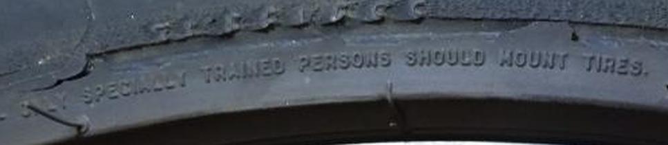

vor 6 Stunden schrieb Thorsten0815:
vor 5 Stunden schrieb Forex:
hmmm....streifschaden aber nur wenn bei starker kurvenfahrt in richtung der aussenseite des rades passiert...ansonsten müsste ja auch die seitenwand spuren tragen..... der gewählte bildausschnitt könnte ja zufall sein,wenn man an solche glaubt...ich habs mal vergrössert...
und wenn ich mir dann sowas ansehe,kommt mir ein verdacht auf
  • 3 Monate später...
In der Vergrößerung sieht das links wie eine beginnende  Ablösung aus oder ein richtiger Schnitt. Da kommt tatsächlich ein Verdacht auf
