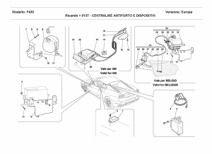

Wo ist die Hupe beim F430?
Kann mir jemand sagen wo die Nr. 6 (Sirene) plaziert ist?
Für Eure Antworten bedanke ich mich im voraus.
Wenn es ein 360 waere dann ist die vorne Rechts im Kofferraum(Fahrerseite) hinter eine Dampf/Spritzsperre aus Kunststoff welcher sich nicht zerstoerungsfrei entfernen laesst. Dazu must du die Verkleidung des Kofferraums entfernen.
Das koennte fuer deinen F430 sehr aehnlich sein.
Gruss
Joerg
Evtl. ueberlege nochmal ob du die "Hupe" (Siehe Topic) oder aber die "Alarmsirene" suchst.
Gruss
Joerg
Ich suche die Sirene der Alarmanlage
Der Accu ist defekt.
Ok. Dann passt mein Bild von oben. Ist beim 360er auch ein Problem mit Ansage.
Gruss
Joerg
