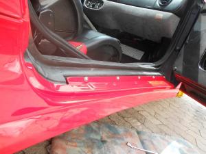

von meiner Werkstatt wurde ein Schweller beschädigt durch Wagenheber.
wie bekomme ich den Schweller (das GFK Teil) lose?
was ist das für ein Aufwand?

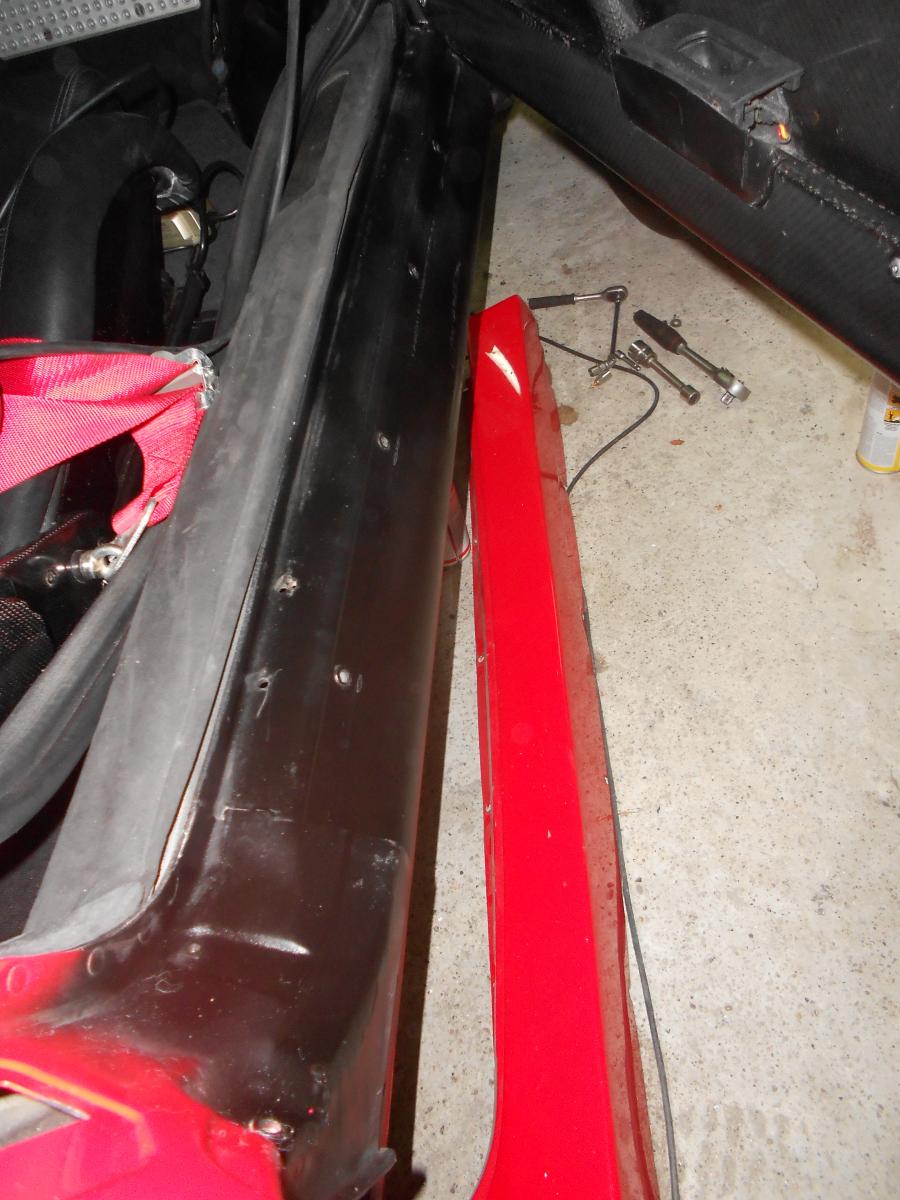

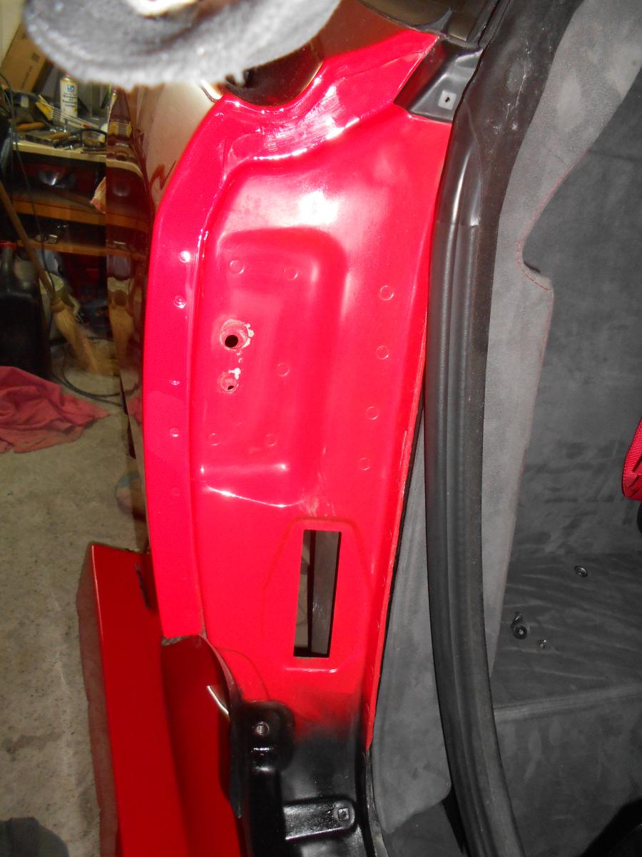

Hinten und vorn die Radhausverkleidungen entfernen, dann kommst Du an die Muttern die durch die Radhausverkleidungen verdeckt sind (hinten 4 St. und vorn 1 St.). Vorne am Einstieg die Verkleidung und die Verkleidung hinten am Schließstift entfernen, dann kommst Du an alle Schrauben der Schwellerverkleidung die versteckt sind. Dann nur noch die unten am Schweller/Fzg.-Boden lösen und du kannst die Verkleidung abnehmen.
Bei mir hatte sich eine Einnietmutter unten mitgedreht. Sollte das bei deinem 360 auch sein, versuch die Mutter mit etwas zu blockieren und die Schraube heraus zu drehen, dann lässt sich die Muttern ausbohren und eine neue einnieten.

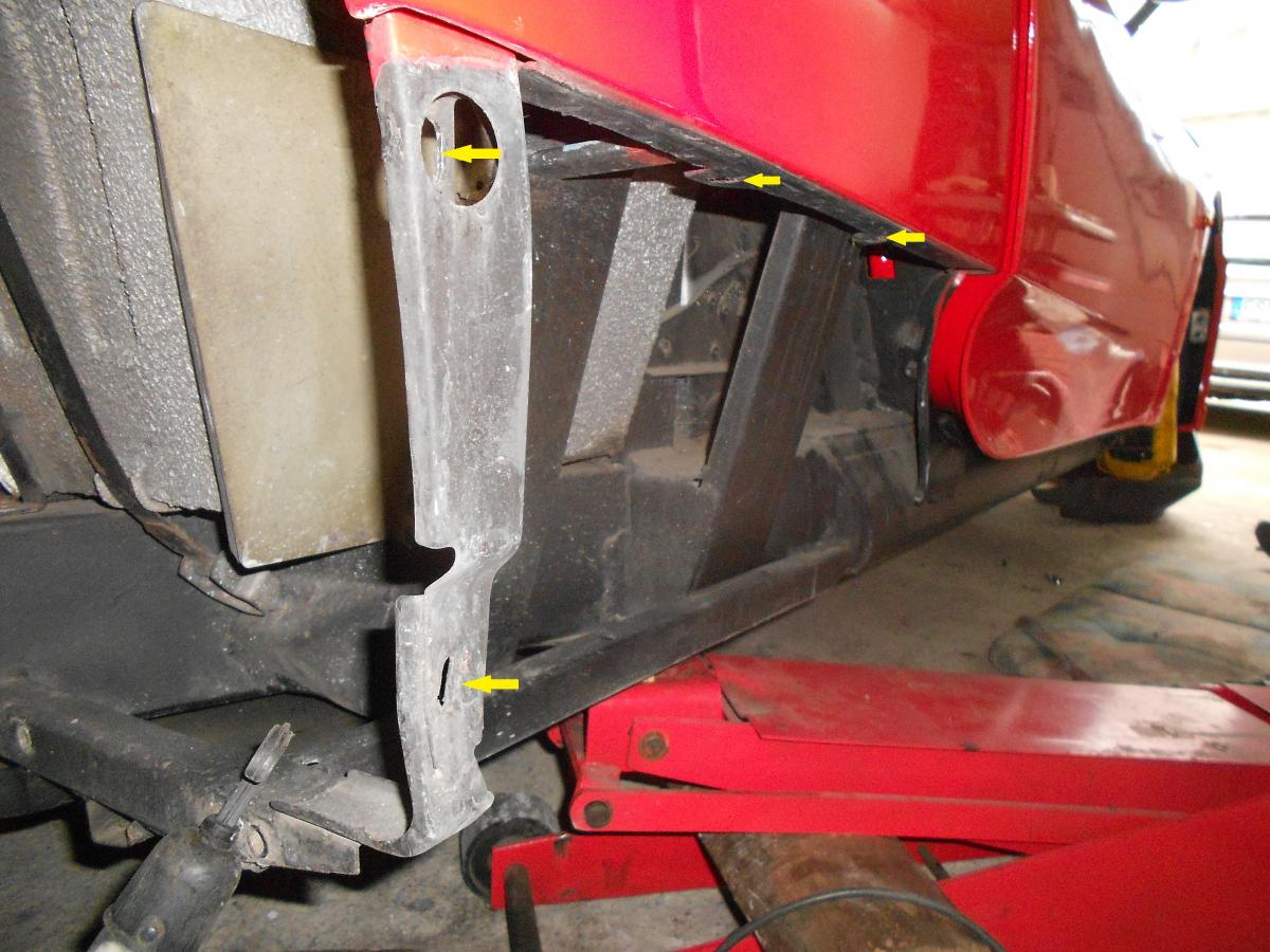

Auf einem Bild habe ich Dir die Bohrungen der Gewindebolzen markiert, an die oberen 2 Muttern hinten kommt man  etwas unbequem.
