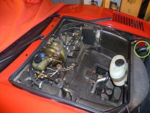

Schlauchstutzen Rücklauf-Wasserkühler 308 GTS-QV
Ich benötige diesen Schlauchstutzen zum Anschluss Rücklauf an Wasserkühler für einen 308GTS-QV (siehe Bild):
Weiß hier jemand die genauen Abmessungen oder gar ein Alternatives Bauteil, das passt?
Habe keine Lust für nur ein Schlauchbogen extra in Engelland zu bestellen.....

Hallo Al.,
der geht doch auch gleich in ein Al-Rohr  ?
Wenn das so ist, dann ganz normaler 90°-Bogen. Ich kann mal nachsehen, ob das ein DN40 ist und ob ich den bereits erstzt habe. Aber den Innendurchmesser, also Rohraußendurchmesser kannst du auch erstmal selber schauen.
Paul
Hi Paul,
würd ich machen, wenn ich zeitnah in die Garage käme :wink:
Ja, geht gleich in ein Alu-Rohr; drum wäre es auch nicht ganz unwichtig auch die selbe Länge/Krümmung zu erwischen - sonst passts zerst wieder net...
Hätte ja sein können, dass hier jemand aus der Pistole geschossen die Maße oder Alternativbauteile sagen kann...
Hallo Al.,
du misst den Durchmesser des Stutzens, der aus dem Kühler kommt und den längeren der beiden Schenkel, wenn unsymetrisch. Mehr nicht. Das gibts dann überall als normaler Kühlerschlauch oder als Silikonbogen. Beides mit Gewebeeinlage.
Aber erst wenn du deinen Tee leer hast.
Wenn ich das messen muss, kostet es dich ein Bier.
Paul
es ist DN40 wie oben vermutet. Schenkellänge ab 110. Biersorte Rothaus Tannenzäpfle.
Paul
es ist 90°.

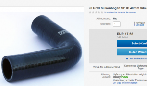

Wenn es also unbedingt einer aus Silikon sein soll, geht z.B. der hier:
Schenkellänge 150.
Paul
Ja, so einen habe ich bei mir verbaut, vorbeugend. Und wer den alten, aber intakten will, den verkauf ich TEUER …:D
