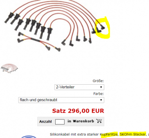

bei Dinoparts gibts auch solche mit Kupfer und 5kOhm Stecker:
Es steht aber nicht dabei, ob diese Kabel 7 mm haben. 8 mm wird wohl nicht in die Verteiler passen.
Im Bild sieht die Kerzenseite ganz brauchbar aus. Aber die Verteilerseite müssten ja freie Enden sein.
Paul

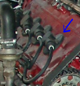

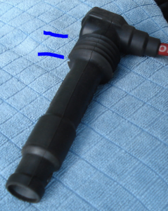

In diesem Bereich sind die 355 Stecker längenausgleichend:
Das machen die vom 348 nicht. Diese wiederum haben eine schöne integrierte Abschlusskappe:

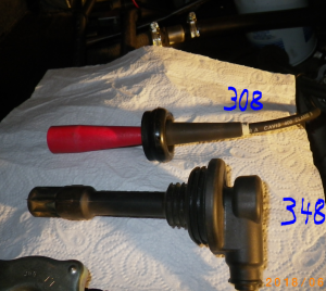

hier mal die Stecker nebeneinander. Deutlicher Längenunterschied:
Und mal lose rein:
und das soll bei 355-Steckern so viel kürzer sein ?
hallo Alex, du hast ein Glück. Kannst jetzt bei jeder Ferrari-Niederlassung Zündkabel für den Passat kaufen.
Paul

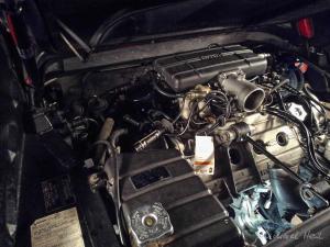

naja das 348-Käppchen hätte mir gefallen, aber ist zu groß außen:
Überall gibt es seitliche Hindernisse. So ist das auch nicht schöner als das normale Käppchen.
Paul
