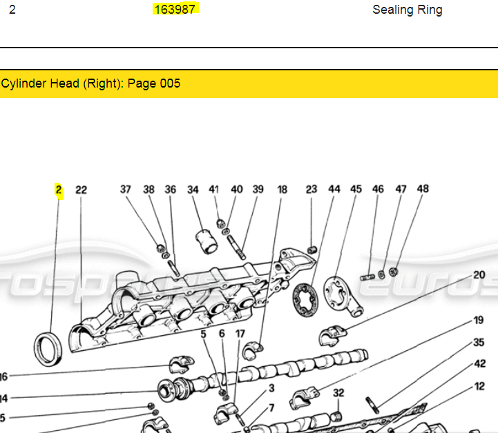

Frage #1    Gibt es hier unterschiedliche  Nummern und Qualitäten (Viton ...) bei den Simmerringen ?

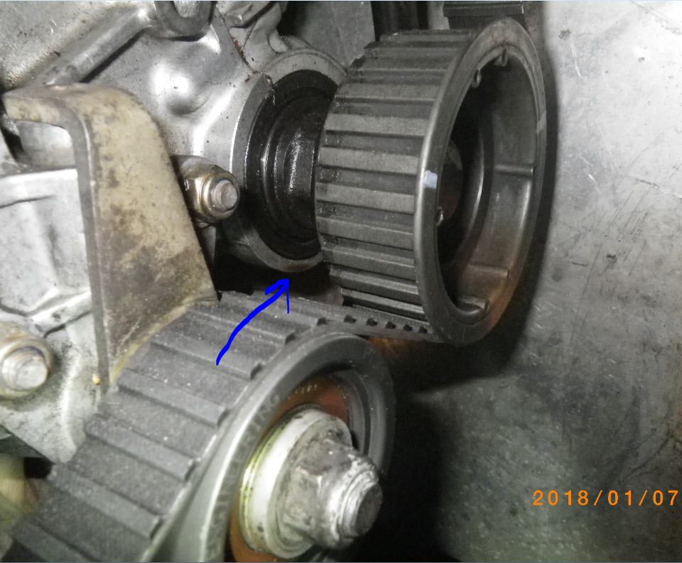

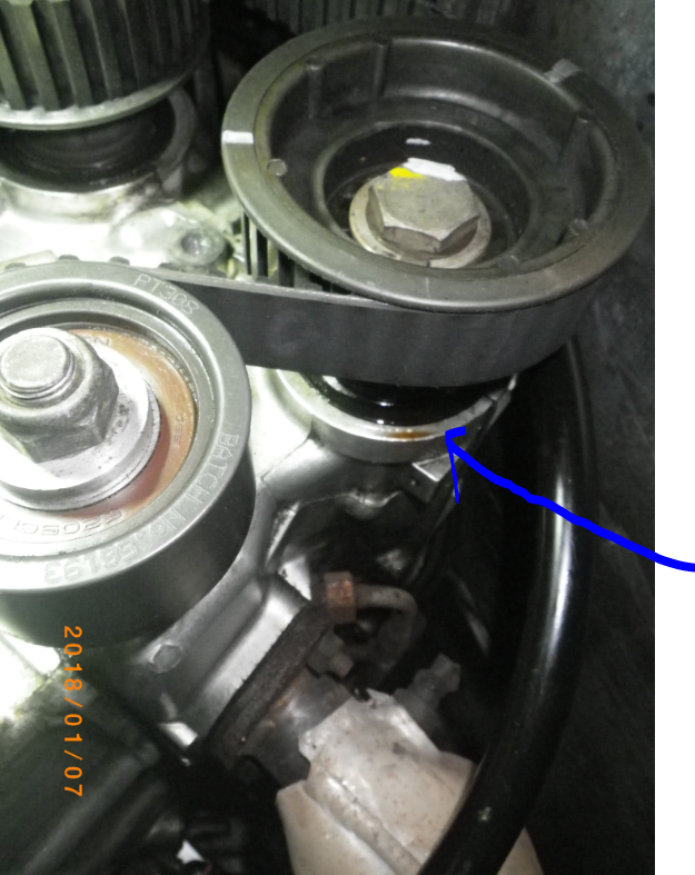

Hintergrund ist, dass da evtl. einer oder zwei an der vorderen Bank undicht sind an einem 308 GTSi 1981 US. Muss noch aufmachen und schauen.
163987 lt. Eurospares benutzt in: Ferrari 208 GT4 Dino (1975), 208 GTB GTS, 208 Turbo (1982), 208 Turbo (1989), 288 GTO, 308 GT4 Dino (1976), 308 GT4 Dino (1979), 308 GTB (1976), 308 GTB (1980), 308 GTSi (1981), 308 Quattrovalvole (1985), 328 (1985), 328 (1988), 355 (2.7 Motronic), 355 (5.2 Motronic), 365 GT4 Berlinetta Boxer, 456 GTA, 456 M GTA, 512 BB, 512 BBi, 550 Barchetta, 550 Maranello, 575 Superamerica, 575M Maranello, 612 Scaglietti, F40, Mondial 3.0 QV (1984), Mondial 3.2 QV (1987), Mondial 8 (1981)

Frage #2    Reicht das Abnehmen der Riemenräder zur Abdichtung ?
Im obigen Bild ist nicht wie bei anderen Ferrari ein zusätzlicher O-Ring, der undicht sein könnte. Erst vorhin gesehen. Dann muss ja auch der Ventildeckel nicht runter, wenn nur der Simmerring getauscht wird ?

zu #2: Geht Simmerringtausch mit eingebauter Nockenwelle hier ? Oder: Was ist der Minimalaufwand zum Simmerringtausch ?

Auto ist da, Verkleidungen beider Riementriebe sind weg. Habe zwischenzeitlich auch ein Foto der nackten Nockenwelle gesehen. Da sieht es nun besser aus als auf dem Eurosparesbild bezüglich der Durchmesser. Und Platz zum Montieren der Simmerringe ist auch genug.
Von der rechten Motorseite ums Eck komme ich aber nicht so richtig wegen der Zusatzluft/Abgasrückführungs-Reste. Das ist dann aber was anderes.

vor 21 Stunden schrieb paul01:
doch, Du siehst warum wenn er runter ist -
der Simmering muss etwas geölt eingesetzt werden und wird vom Ventildeckel komprimiert
Vorteil: Du kannst die Ventile gleich einstellen, die Ventildeckeldichtung erneuern und die Position aller 4 Nockenwellen im OT von Zylinder 1 (Kompression) überprüfen
vor 9 Stunden schrieb paul01:
ja, die jeweilige Nockenwelle muss im Gegensatz zum 308QV/328 nicht raus

Hallo Michael,
gute Bestätigung, dass die Nockenwelle nicht raus muss. Das war mir oben mit dem Foto (ebay) dann klar und somit oben "Da sieht es nun besser aus als auf dem Eurosparesbild bezüglich der Durchmesser."
Wenn der Simmerring auch lt. Ferrari komprimiert werden muss durch eine Halbschale (Ventildeckel), dann ist es ein Konstruktionsfehler. Dass es besser so geht, glaube ich aber schon. Es sollen keine zusätzlichen Maßnahmen erfolgen.
Mit diesen beiden Sicherheiten muss es gehen. Aktuell für mich: "Reicht das Abnehmen der Riemenräder zur Abdichtung ?" -> Ja

Komme gerade vom Rumschrauben hoch. Habe gleich Fotos. Schnall dich schon mal am Kachelofen oder Weidezaun fest.
