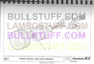

es ist zum Mäusemelken. Fast jede Radschraube hat eine andere Teilenummer.
Was mir jedoch völlig neu ist: Anscheinend braucht man für die Felgen eine Gummidichtung. 51_01_00.thumb.jpg.a2c0622091442c33412f45e2e94dc385.jpg
Nr.: 17 Teilenr.: 0052003027
Hat es etwas mit den unterschiedlichen Materialien zu tun? In US Foren wird daraufhin zumindest verwiesen.
Ich kenne keines dieser Kombinationen. Am 964 RS ist z.B. auch eine Magnesium Felge an eine Stahl Radnabe geschraubt, ohne Dichtung.
