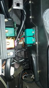

Was meinst du denn bitte mit dem Halter, auf dem Bild der unten?
und ausserdem, sieht man auf dem Bild bei den linken Relais das im unteren nix steckt..
...der Sicherungshalter verschmort aufgrund des hohen Dauerstroms gerne mal und dann geht auch nichts mehr, aber in Deinem Fall scheint es ja nur die Sicherung selbst gewesen zu sein, umso besser!:-))!
