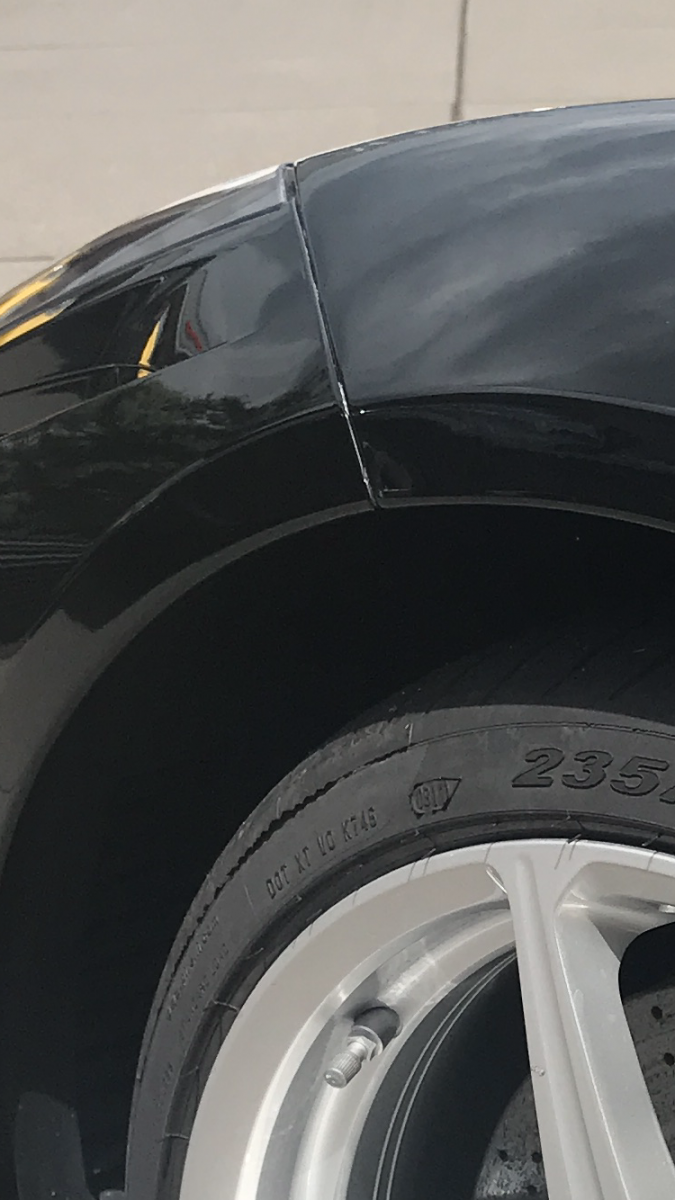

ich habe mir gestern einen 458 italia gekauft, 9300km, aus 2011.
Gekauft direkt beim Ferrari Vertragshändler mit 2 Jahren Garantie. Service wurde natürlich immer gemacht. Der Wagen wurde auch durch das Autohaus ausgeliefert, der Vorbesitzer besitzt wohl einige Ferraris.

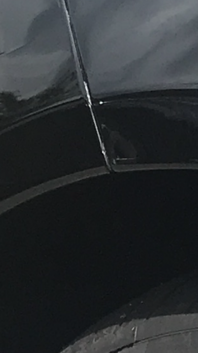

Nun ist mir eine Sache leider erst nach dem Kauf aufgefallen: Vorne Links an der Stossstange ist im Spalt der Lack anscheinend minimal abgeblättert (siehe Bild).
Der Wagen ist laut Verkäufer/Autohaus unfallfrei. Woher kann das kommen? Oder ist das ganz normal? Für mich sieht es irgendwie so aus, als wäre die Stoßstange mal recht grob wieder dranmontiert worden. Oder liege ich da ganz falsch?
Vielen Dank schonmal!!
Wenn das keine Politur ist und wirklich der Lack fehlt, kann das sein, was du vermutest.
Aber was ist mit dem Reifen los. Der sieht seltsam aus.
Da wären wir wieder mal bei 9300 km und solchen Reifen. Paul, gut beobachtet.
Was sagt ihr zu den Reifen? Worauf deutet der Zustand hin?
Ich bin ehrlich gesagt bei einer 2 jährigen Garantie bei einem 7 Jahre alten Fahrzeug davon ausgegangen, dass das Autohaus sich ziemlich sicher über einen guten Zustand seien müsste.
Sieht für mich aus wie Politur hast du schon mal versucht mit dem Fingernagel durch den Spalt zu fahren? Dann spürst du doch ob der Lack weg ist oder ob es Politur ist.
@paul01 was ist mit dem Reifen?
Der Wagen steht noch beim Händler, mir ist es erst heute auf dem Bild aufgefallen, also nachfühlen konnte ich leider noch nicht. Die reifen haben auf mich im Grunde genommen auch in Ordnung gewirkt. Ich bin da auch kein absoluter Laie, fahre seit einiger Zeit Sportwagen und hab schon alle denkbaren Reifenzustände gesehen. Was genau meint ihr denn?
Da der Händler durchweg gut bewertet wird und ich auch selbst einen guten Eindruck habe, gehe ich aber davon aus, dass ich ohne Probleme vom kaufvertrag zurücktreten könnte, wenn sich bisher unbekannt Mängel zeigen.
Ehrlich gesagt, ich sehe an den Reifen nichts ungewöhnliches... wenn Paul den dünnen Überstand an der Seite meint, dann ist das imho ein Überbleibsel vom Produktionsprozess. Die DOT ist nicht voll erkennbar.
Bzgl. des Lacks: Sieht für mich nach getrockneter Politur aus. Wenn es sich tatsächlich Lackabplatzer handelt, wäre das eher ungewöhnlich
Gruß Andreas
Bezüglich Reifen, einfach prüfen ob Überstand oder Ablösung. Auf dem Bild sieht es leider wie eine Ablösung aus. Ist eben schwer zum Beurteilen. Die DOT ist auch nicht lesbar, sollte auch geprüft werden ob authentisch.
DOT sollte 0810 sein,
ist keine Ablösung würde auch sagen vom Produktionsprozess.

die Politur hatte ich oben erwähnt, da dies eine typische Stelle ist. Also einbringen ja, auspolieren nein.
Beim Reifen war nicht das Häutchen der Formtrennung gemeint. Ich sehe rechts einen Strich. Das würde aber vor Ort auffallen, wenn da was ist. Also unkritisch.

Der OP hatte zwischenzeitlich gepostet das sein Haendler bestaettigt das es Politur ist und das mit der Auslieferung auch neue Reifen draufen kommen.  Der Post ist mit dem Zuruecksetzen des Forums verloren gegangen.
