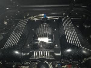

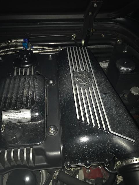

wie bekomme ich graue Wasserflecken von den schwarzen Teilen im Motorraum?
vor 6 Stunden schrieb asterix@lux:
@IronMichl Ist das Kalk? Badreiniger? :D
vor 16 Stunden schrieb asterix@lux:
Microfasertuch, Wasser mit einem Schuss Essigessenz und viel Handarbeit. Also einfach feucht drüberwischen/polieren.
Das klingt aber schon sehr perfektionistisch! Gibts Bilder vom Wohnzimmer, ähhhh Motorraum? B)
...naja - hoffe Dein Wohnzimmer sieht;) wohnlicher aus...
