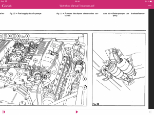

kann mir einer sagen wie ich an die Benzinpumpen beim Testarossa komme ? Komme ich da durch eine Klappe vom Innenraum heran oder müssen die Tanks ausgebaut werden ? Das Fahrzeug bekommt kein Benzin da die Benzinpume nicht läuft.
Wie ich den Laden kenne ist das ein elektrisches Problem
Sollte aber von unten zugänglich sein
ok danke. wenn sie aber dann nicht läuft hast du auch Ahnung wie ich an die pumpe komme ?
Kann jetzt kein Foto machen aber wenn Du Dir die Zeichnung ansiehst geht das von unten. Korrosion in der Elektrik ist aber erste Wahl.
Gehen denn beide nicht? Das spricht ja für Elektrik.
Ja gehen beide nicht. Werde mal die Elektrik überprüfen. Danke erstmal

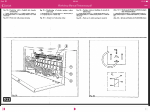

schau mal in Deine Betriebsanleitung ... da gibt es ein Steuerrelais (Nr.8, auch bezeichnet englisch als  "tachometric relay")
Bosch 0 280 230 006 -
dieses Relais  steuert beide Benzinpumpenrelais gleichzeitig an ... nimm`das mal raus, prüfe auf Korrosion und brücke die pins 30 und 87 /87b - wenn die Pumpen dann laufen bzw. der Motor startet , hast Du den Fehler gefunden  :wink:
das Relais wird übrigens von der Spule der linken Zylinderbank mit einem Signal zur Aktivierung versorgt
Gruß vom Lago
Michael
ok werde die Sachen überprüfen und berichten, Dankeschön
