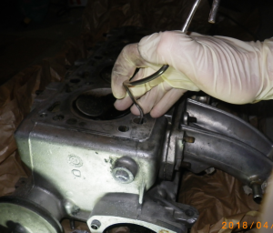

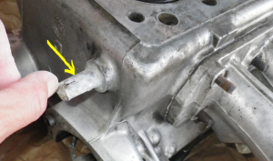

einen passenden Bolzen bekommt man da nicht mehr rein. Habe dann ein erstmal noch mit einem Gewinde innen und runde Zange außen versucht. Aber Blätterteig. Kaum zu glauben, dass das völlig dicht war.

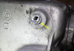

Dann mit kleinem Dremelfräser an 2 Stellen rein. Eine ganz durch, die andere zum Weichmachen:
Ein kleines Sägeblatt, Feile,.. wäre auch gegangen.

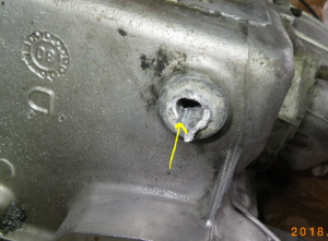

Dann nach innen geschlagen, kein Versuch mehr, etwas zu verdrehen:
Dann waren das 2 Brocken, den kleinen von hinten rausgeschoben (geht im Einbauzustand natürlich nicht, dann mehr Dremel):

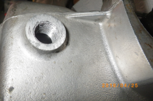

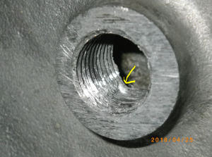

Hier etwas tief, spielt aber keine Rolle später:
Ansonsten sieht es gut aus:

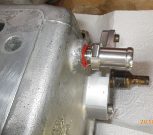

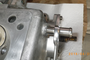

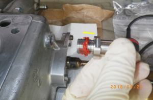

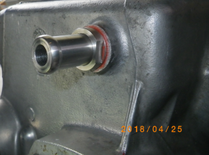

Dann den Edelstahlstutzen von Dinoparts zweimal rein und raus, bis es leichter ging.
Gut die Schlüsselflächen:
Das Gewinde ist dann etwas glatter. Ca. dieser Bereich soll der Dichtbereich sein, also nicht bis vor:
Rotes Dirko HT (nein, handle nicht damit, auch wenn letzter Zeit öfters erwähnt)

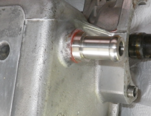

Und auch er satt drin:

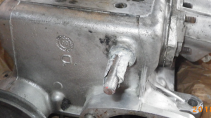

image.thumb.png.9d4d9f0eb5c9845c4a1d25d237809e49.pngimage.thumb.png.85d6c967f6523edc32e06a23f2571f89.png
Dicht ist es, in diesem Fall sieht man das sogar.
