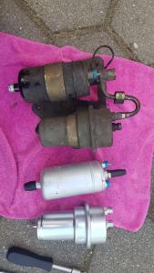

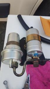

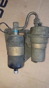

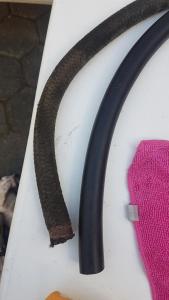

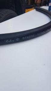

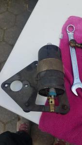

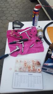

Nachdem der Ferrari sowieso aufgebockt war und im Zuge der langsamen Erneuerung sich von alter Technik trennen muss, beschloss ich Pumpe und Druckspeicher ,die ich vor kurzem gekauft hatte, ebenfalls gleich zu erneuern..die Benzinschlauch musste dann natürlich auch gleich neu.
Dir Brücke von Pumpe zu Druckspeicher sollte dabei nicht kaputt gehen und ließ sich mit WD40 und einer Nacht einwirken dann auch ohne Beschädigung lösen und wieder verbauen...
Mit neuen Kupferdichtungen und neuem Benzinschlauch heute wieder alles eingebaut...eine Probefahrt steht noch an...dann ist es gut für das WE.
