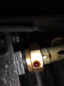

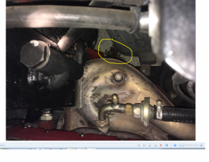

Es scheint so, dass die Flüssigkeit aus dem roten Schlauch zu kommt. Zumindest aus der Richtung und scheint sich an dem Unterrand der "Mutter?" zu sammeln.
Ich habe versucht, dass in den Bildern einzufangen.
Bitte um weitere Aufklärung.
Viele Grüße
Tong
Auf Bild 1 Blick durch den Motorraum auf den Fleck auf dem Garagenboden
Auf Bild 4 Aufnahme von Garagenboden Richtung Fahrzeugunterfläche mit Blick auf Tropfen.

Ich möchte gerne nochmal nachfragen. Kann man auf meinen beiden Fotos den Übeltäter erkennen? Soll ich noch andere Fotos machen oder habe ich bloß die Antworten nicht verstanden.
Bitte nochmal eine klare Antwort.
