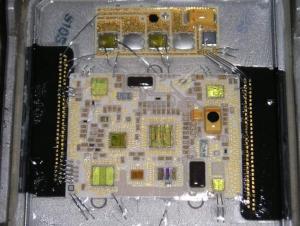

Auf einem amerikanischen Forum gabs mal ein Bild der Motronic ME7.3, welche wohl im 360er verbaut wurde. Die Sparfüchse bei Bosch haben die Chips ohne Gehäuse direkt auf den Träger gesetzt. Ich würde mal behaupten, daß das nicht mehr ohne weiteres zu reparieren ist.
vor 13 Minuten schrieb hema:
Das liegt daran, dass der andere Ansatz, nämlich bei den Chipgehäusen die Herstellerbezeichnung zu entfernen und irgendwas Anderes drauf zu schreiben, nicht so sicher ist, da gibt es immer irgendwelche Pfeifen, die beispielsweise in Foren verraten, dass der anscheinend proprietäre und schweineteure IC nix anderes als ein ordinärer 08/15 IC ist, den es für ein paar Euro bei Conrad gibt .... tuete.gif.2111c0702dd41b23ffca646e8d883e23.gif
