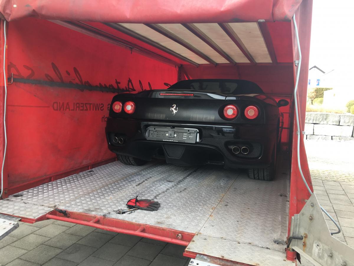

Hallo Ferrari Freunde,
habe heute meine Diva aus dem Winterschlaf erwacht! Ohne Probleme angesprungen, jedoch blieb der Drezahlmesser auf Null, Motorkontrollleuchte und Getriebekontrollleuchte sind an! Motor läuft nur auf Standgas, mehr geht nicht! Aus dem Motorraum kommt ein lautes klackern! Wenn ich nur die Zündung anmache hört man das laute Klackern! Hat jemand eine Idee?
Vielen Dank für eure Hilfe

Hallo zusammen,
also es ist das Motorsteuergerät auf der rechten Bank (Beifahrerseite). Hat jemand von euch eine Adresse wo ich dieses reparieren lassen kann? Ferrari in der Schweiz möchte 6000,-CHF für ein neues!
