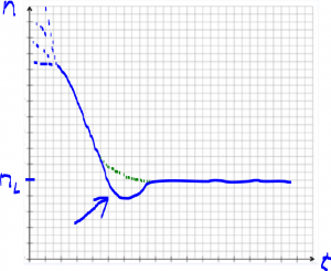

bei manchen Autos schwingt die Drehzahl n nach dem Gas wegnehmen leicht unter die Leerlaufdrehzahl nL. Bei anderen nicht (grün):
  • Was kann dafür verantwortlich sein ?
  • Gibt es typische Sensoren (Wassertemperatursensor, Lambdasonde, Luftmassenmesser, ...) oder typische andere Fehlerquellen ?
  • Vor allem bei Autos, bei denen das sporadisch auftritt, liegt ein Fehler nahe.
In meinem Fall sind es Einspritzer. Mit und ohne Luftmassenmesser.

Nach dem Gaswegnehmen erkennt das Steuergerät, dass die DK geschlossen ist. Sofern die Drehzahl hoch genug ist, aktiviert es die Schubabschaltung. Dies passiert normalerweise aber nur während der Fahrt, die Prüfung erfolgt meist über den Geschwindigkeitssensor. D.h., wenn der unplausible Werte liefert, kann das zu dem von Dir beschriebenen Verhalten kommen (Möglichkeit 1).
Wird die Leerlaufdrehzahl annähernd erreicht, beginnt der Regelkreis zu arbeiten. Da Du Dich der Solldrehzahl von oben näherst, versucht das Steuergerät, die Drehzahl zu verringern, indem sie den Öffnungswinkel des Leerlaufstellers verringert. Wenn die Solldrehzahl erreicht bzw. dann unterschritten wird, vergrössert es ihn wieder. Wenn das zu langsam geschieht, bspw. weil der Leerlaufsteller schwergängig ist, kommt es ebenfalls zu dem von Dir beschriebenen Unterschwinger (Möglichkeit 2)
Dein Regelkreis kann allerdings auch allgemein verstimmt sein. Die (Haupt-)größen hast Du da ganz zutreffend genannt (Luftmasse, Wassertemperatur und Lambdawert). Üblicherweise ist der Regelkreis aber adaptiv. Das heißt, er merkt sich die Abweichung und versucht sie über einem Korrekturwert auszugleichen. Das funktioniert bei konstanten Drehzahlen auch ganz gut. Beim Einregeln ist der Korrekturwert aber möglicherweise unpassend (Möglichkeit 3).
Zu guter Letzt kann es noch andere Ursache geben: Luftleck, Wackelkontakt DK-Schalter oder Leerlaufsteller, schlechte Masseverbindung usw. Vielleicht passt auch die Grundeinstellung am DK-Gehäuse nicht (der Leerlaufsteller regelt ja nur einen Offset).

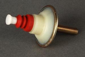

ich kenne bei den seilzugbetätigten einige welche einfach schliessdämpfer verbaut haben die schlagartiges drosselklappenschliessen verhindern sollen...
bei allrad und schaltgetriebe ist sowas fast schon pflicht
bei e-gas ist dafür dann wohl der eher träge stellmotor zuständig

Schließdämpfer...sowas habe ich noch nicht gesehen. Soll also beim Gaswegnehmen kurz vor dem Schließen verzögern.
Aber das Prinzip ist ja wie folgt: Vor dem Schießen ist der Weg des Gaspedals und damit des Seilzugs vom Winkel der Drosselklappe entkoppelt.
Und das ist interessant, wenn damit ein Durchschwingen der Drehzahl verhindert werden kann.

jepp...der dämpfer stoppt die drosselklappe kurz vor der leerlaufstellung und lässt sie dann langsam zugehen.als optimum werden etwa 0,5 sekunden als verzögerung der betätigung des leerlauschalters empfohlen. so hat man so beim plötzlichen gaswegnehmen in kurven kein plötzlich auftredendes so hohes motorbremsmoment welches bei einem allrad,durch die dynamische achslastverteilung, zu stehenden hinterrädern führen kann.und dann arbeiten bei meinem passat die ineinandergreifenden syteme zur leerlaufregelung miteinander. einmal die (schnellere) digitale, welche durch den leerlaufschalter aktiviert eine zündungsfrühverstellung bewirkt sobald die drehzahl durchtaucht und dazu der bypass mittles leerlaufsteller der dann sozusagen übernimmt...wobei der leerlaufsteller als adaptives system arbeitet und irgendwann schon von sich aus sofort im annähernd optimalen bereich liegt . krasses beispiel war mal ein kunde vor vielen jahren dessen auto bei normaler wartung war,aber extreme probleme bei motorstart zeigte.springt auf schlüsseldreh an,aber läuft erstmal mit viel zu wenig drehzahl extrem unrund.auf anhieb kein fehler zu finden und erstmal nichts gemacht weil er das auto eh bald wieder holen wollte.als er kam wurde er gefragt warum er nichts gesagt hat und er meinte das sei ihm noch nie passiert...also alle mann ans auto,er startet --- und das auto läuft auf anhieb perfekt ! :-o

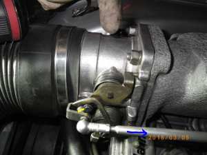

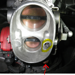

hier die Bilder der Luftzufuhr beim Diablo. Das ist für eine Bank:
Die untere Klappe ist kräftig gefedert. Da ist ein Vibrieren wohl ausgeschlossen. Sie läuft proportional zum Gaspedal.
Die obere Klappe schaltet erst später zu, nachdem der gelbe Weg/Winkel gemacht ist:
Diese große Klappe ist deutlich leichter gefedert. Hier eher ein Vibrieren möglich. Ob diese überhaupt so schnell/schneller wie die untere zugeht beim Gaswegnehmen, habe ich noch nicht geschaut.
Es liegt evtl. nirgends ein Fehler vor. Aber dennoch Gedanken über eine Dämpfung der kleinen Klappe ähnlich dem Prinzip von Tom oben. Es soll aber eine Dämpfung sein und keine Gegenfeder.
Für das Auto ist das kein Problem. Es weiß ja nicht, ob ich das Gas kurz vor Leerlaufstellung langsamer wegnehme oder eben ein Dämpfer.
Paul

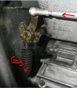

doch das probieren wir mal. Im 1. Schritt mit beliebiger Optik und einfachem Prinzip.
Und wenn es tut, dann im 2. Schritt ordentlich und möglichst unsichtbar oder optisch so, als sei es gewollt.
Jetzt noch überlegen wie. Man muss bedenken, dass es pro Bank eine Stange (oben mit blauem Pfeil) gibt. Alles läuft Nähe Spritzwand an einer Drehstange zusammen.
Aber auch vornedran wo der eigentliche Gaszug befestigt ist, gibt es evtl. eine Möglichkeit. Mal heute abend schauen. Wenn jemand eine Idee hat oder sowas schon umgesetzt hat...
Paul

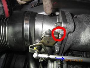

wo ich das Bild gerade sehe
haste die genauen werte für die grundeinstellung dieser schraube ?
ich hatte mal so ein problem mit besch...zu startendem motor der stunden zuvor noch einwandfrei lief.ursache (naja...eigentlich ja nur die folge der eigentlichen ursache) war ein gerissener schlauch am leerlaufregelventil.mittels rohreinsatz repariert lief er wieder,jedoch nach einbau eines neuen schlauchs hielt dieser gerademal 14 tage bis er wieder gerissen war !:-o also nochmal neu und dann geschaut was passiert.im leerlauf zog es den schlauch komplett zusammen...
ursache war minimaler verschleiss* an der anschlagschraube deren "ab werk eingestellte stellung nicht verändert werden darf" ich hab dann doch noch werte gefunden wie : schraube soweit raus,dass zigarettenpapier gerade noch leicht zwischen der schraube ud dem anschlag rausgezogen werden kann und dann 0,5 umdrehungen(nagel mich jetzt nicht fest) wieder rein und kontern... danach zog es den schlauch nicht mehr zusammen (die leerlaufregelung hatte den fehler wohl immer ausgeglichen) und auffälig war dass ich danach auf sehr steiler bergstrecke bergab bei rutschiger fahrbahn wieder vom gas gehen konnte ohne dass die vorderräder kurz blockierten....da hatte ich mich mit der zeit einfach dran gewöhnt nicht mehr direkt auf leerlauf zu gehen
* = sah aus wie ne kleine in die oberfläche polierte delle mit vielleicht 1...2/10mm
Hallo Tom,
die oberen Schrauben bilden den Anschlag für die großen Klappen. Diese gehen beidseitig sicher und komplett zu. Auch gleichmäßig rechts-links.
Was du beschreibst, ist ein Verfahren über einen kleinen Spalt, der danach über einen definierten Zusatzwinkel sicher schließt.
In meinem Fall drückt die nicht besonders kräftige Schenkelfeder die Klappe zu.  Ein Anschlag, der hier zu weit weg wäre, ist m.E. in diesem Fall nicht so wild. Diese Klappe ist ja beim Schließen entkoppelt von der kleinen.
Aber du bist da schon bei einer Fehlerursache, wenn die Klappe nicht komplett schließen würde.
Paul

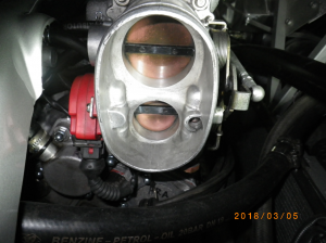

Einen Moment. Muss mal das Bier wegschieben und ein anderen Bild suchen.
Da reicht eins der oberen Bilder:
Das ist die Bypassschraube für die Leerlaufeinstellung. Den Durchlass und Abgleich rechts-links über Unterdruckmessung. Das sind die Uhren, die ich da verbaut habe. Hast du sicher bereits gesehen.
Hallo Tom,
upsss...falsche Antwort ....pfeifff
Dein Kringel geht auf die Anschlagschraube für die kleine Klappe:
Diese passen aber auch zum ordentlichen Schließen. Was trotzdem für wenige Fahrten ginge, wäre in Rausschrauben um einen mm, damit kein Anschlag mehr da ist.
Hier eine Stelle, die evtl. für eine Dämpfung geeignet ist:
Es geht um weniger 10 mm in Gestängerichtung.
Paul
jepp..die schraube meinte ich...
hier sollte ja sowas wie eine grundeinstellung gegeben sein,damit die drosselklappe einen definierten spalt offen ist.ist der spalt zu klein kann auch dies ein durchtauchen der drehzahl bewirken,weil die relativ langsame lerrlaufregelung mittels umluft halt auch etwas braucht bis sie eingeregelt hat.an dem alten passat motor (5 zylinder KE-jetronic) von dem ich es weiter oben schonmal hatte hab ich nachher nochmal ein test gemacht: der hatte im kabelbaum ein einzelnes kabel rausgeführt welches zum leerlaufsteller ging.daran onnte man mittes zündungstester die ansteuerung prüfen = schliesswinkel in %.in der verschlissenen stellung war der wert eher am oberen vorgabewert...neu eingestellt dann wieder fast genau mittig im toleranzbereich. fällt aber beim motorlauf nicht auf, nur das motorbremsmoment im schub war nachher niedriger...eigendiagnose oder fehlerlampe kannte der ja noch nicht.
