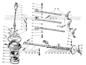

Grad interessehalber mal den Teilekatalog aufgemacht ;-)
Was genau blockiert? Der Ganghebel?
Schon kontrolliert ob in der Kulisse alles sauber ist? Nicht dass da was (Münzen, Hosenknöpfe, Jeansnieten etc) reingefallen ist.

Ein blockierendes Getriebe würde ich auch am ehesten auf die Betätigung (Schaltgabeln oder Schaltwellen) zurück führen. Im einfachsten Fall ist die Fixierung einer Gabel auf einer Schaltwelle nur lose gekommen.
