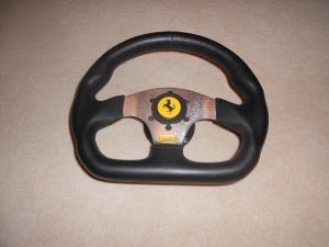

Habe eines von OMP und das ist unten abgeflacht, allerdings auch im Durchmesser kleiner. Evtl. das selbe was auch Ferrari für die Challengeversion verkauft. Ist nur leider nicht TÜV-tauglich.

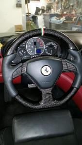

Gibt ja ein paar Anbieter welche geaenderte Originallenkraeder anbieten und dafuer 1000-1900,- haben moechten und einen Teiletausch praktizieren. Neben Leder/Carbon mit farbigen Ziernaehten bieten sie die Abflachung mit an. Haette da durchaus Interesse da ich lange Beine hab aber irgendwo doch gerne nah dran sitzen mag. Wollte erst schreiben das ich da unten 3-4cm weniger nicht schlecht finden wuerde... aber das lass ich dann doch lieber.
EWG oder ABE liefert keiner davon und somit wuerde man erstmal Dumm da stehen. Wenn man nicht paepstlicher als der Papst ist dann einfach mal gucken ob auf dem Originallenkrad irgendwelche Pruefbezeihnungen bzw. E Nummer drauf steht und den Lieferanten fragen ob du ein Teil haben kannst mit der gleichen Nummer sofern andere Laender evtl. anders sind. Ansonsten halt gucken das sie dein Teil modifzieren. In den USA gibts mind.2 Anbieter und einer im Osten. In DE hab ich noch keinen gefunden.
