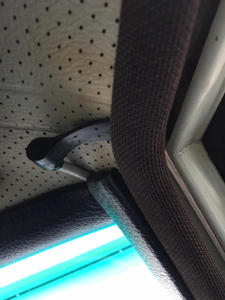

habe mir einen Strich 8 gekauft und möchte ein Radio einbauen. Bei der Durchsicht ist mir dieses Antennenkabel aufgefallen das hinter der A Säule verbaut ist das hinter der Sonnenblende endet.
Siehe Bild. Ich kann damit nicht so Recht was anfangen. Die schwarze Plastikkappe ist sehr fest und schaut eigentlich sehr fachmännisch aus. Kennt jemand diese Art von Antenne ?

Ist der auf der Scheibe erkennbare Streifen eine (aufgeklebte) Scheibenantenne? Gabs eine Zeitlang.

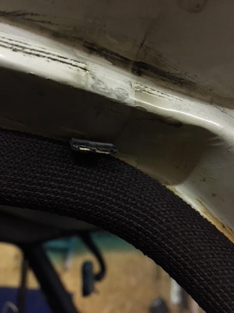

Hallo Bernhard, Scheibenantenne glaube ich nicht, dort ist nichts verklebt, aber die schwarze Lasche die unter dem Gummi steckt, diese geht nach aussen und endet am Türrahmen sieh Bild.
Kann es sein das dies dazu benützt wird das die Karosse als Empfänger benützt wurde ?

der flache Bereich ist ja nur die Durchführung durch die Tür. Ist abgeschnitten, Spuren gehen weiter. Evtl. ist die eigentliche Antenne seitlich am Dach geklemmt worden.

Hallo Paul, ich glaube da hast Du 100 % Recht. Jetzt ist die Frage kann man diese Antenne nochmals irgendwie aktivieren ?
Ich möchte nicht unbedingt ein Loch in den Kotflügel bohren und Scheibenantennen im Zubehörangebot sind ja bekannterweise nicht so toll im Empfang.!? Oder gibt es da empfehlenswerte Produkte ?

Paul spricht von einer Klemmantenne, ich denke er hat recht. Man sieht noch die Spuren, wie die Leitung/Halterung quer über die gesamte Türöffnung nach außen verlegt war, vermutlich dann an der Dachrinne befestigt. Wenn die eigentliche Klemmantenne weg ist, doof.
Ansonsten, wenn der Wagen eine Heckscheibenheizung hat, kann auch selbige als Antenne genutzt werden (ohne dass die Funktion als Heizung eingeschränkt ist).
Ja habe es nochmal genau angeschaut, das Plastikteil wurde abgeschnitten - leider.
