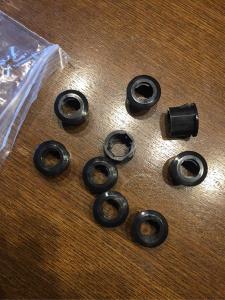

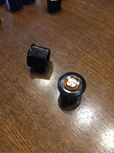

Halteringe Kontrolleuchten Kombiinstrument 308
gibt allerdings aktuell keine mehr ...
mein Trick damit sie erst gar nicht brechen :
gaaaanz vorsichtig mit Zahnseide umschlingen und sich mit sanftem Druck langsam durch den Klebstoff arbeiten  :-))!
Gruß von der Alm
Michael

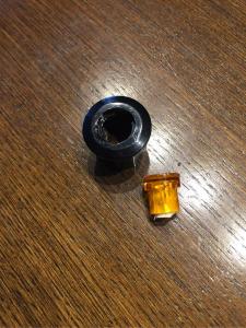

die Ringe/Leuchten sind oft mit einer kleberigen, schwarzen Masse im Alu fixiert welche bei Erwärmung zäh/formbar wird
Original ist das aber nicht so? wird bestimmt gemacht, wenn die Nasen gebrochen sind....
Die sind jetzt sauber reingeschnappt und fest. Die Frage wird sein, wie gut ich sie irgendwann wieder rauskriege...8-)
