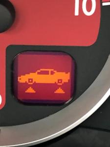

Hallo zusammen,
als ich gesten Abend zu einer kleinen Feierabendtour starten wollte ging die Fehlermeldung "Aufhängungsanlage " am. Infolge dessen konnte ich die Gänge weder hoch noch runterschalten, dies ging von alleine. Als ich angehalten hatte um das Auto neu zu starten war die Fehlermeldung immer noch da.
Als ich losfuhr bemerkte ich das die Gänge schon bei einer geringen Drehzahl von alleine hochschaltete, d.h. ich könnte nicht richtig beschleunigen. Ich hab das Auto in die Garage gestellt und wollten das Autohaus, in dem ich den Wagen gekauft hatte, um Rat fragen, diese hatte ausgerechnet heute geschlossen. Daher wollte ich euch fragen, ob ihr möglicherweise eine Idee habt was das den sein könnte, im Netz hab ich bei der diesbezüglichen Fehlermeldung nichts passendes gefunden.

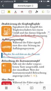

Ich habe den Spider gestern zum Service gebracht und nach 15 km Fahrt kam bei mir auch diese Meldung. Nach Motorneustart war die Meldung weg.
Ich hatte aber sonst keinerlei Störungen wie im Post darüber geschrieben.
Was können Gründe sein? Wagen stand seit Anfang November in der Garage am Ctek Lader. Sprang problemlos und sofort an.
Edit: die Werkstatt wird das natürlich prüfen. Wollte nur eure Meinung wissen. 😁

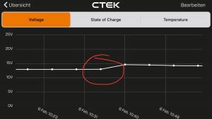

Hier hab ich das Ctek abgehängt und ihn sofort gestartet. Hatte da 13,3 Volt.
Die Batterie scheint ok zu sein 👍

vor 19 Minuten schrieb ce-we 348:
Was ist das für ein Bild vom Ctec ? Hast du dafür eine App ?
Ich habe einen Ctek Battery Sense an der Batterie. Der loggt die Daten mit und überträgt per Bluetooth ans Handy.
