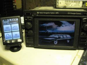

Navi MFD ? ...die Reparatur bei lesefehler kannste in den allermeisten Fällen selbst machen und brauchst eigentlich nur die entriegelungshaken zwecks ausbau....das lösen könnte ja die werkstatt schnell machen...geht binnen sekunden...
danach muss nur 1 deckel ab(flachschraubendreher),eine kleine abdeckung(kreuzschlitzschraubendreher) danach mittels Q...äääh wattestäbchen und etwas sid...äääh fensterreiniger(sollte kunstofftauglich sein) die linse putzen und wieder zusammenbauen....kann ich bei bedarf gerne machen- natürlich kostenlos ;) und falls wirklich lesekopf oder laufwerk einen weg hat, hätte ich die möglichkeit es ausgebaut zu testen und auch ersatzteile bzw.sogar noch ein komplettes funktionierendes system
