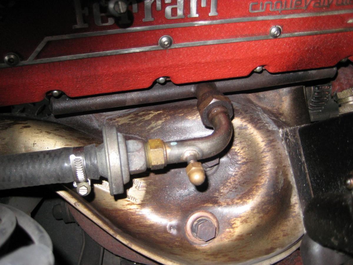

Schau dir im Motorraum genau die Krümmer/ Abdeckungen an.  Sie sollten goldfarben / hell sein, nicht zu stark verfärbt.
Sind sie lila / Schwarz, dann wirst du bald neue brauchen, kläre ab, ob sie generell schonmal gemacht worden sind.

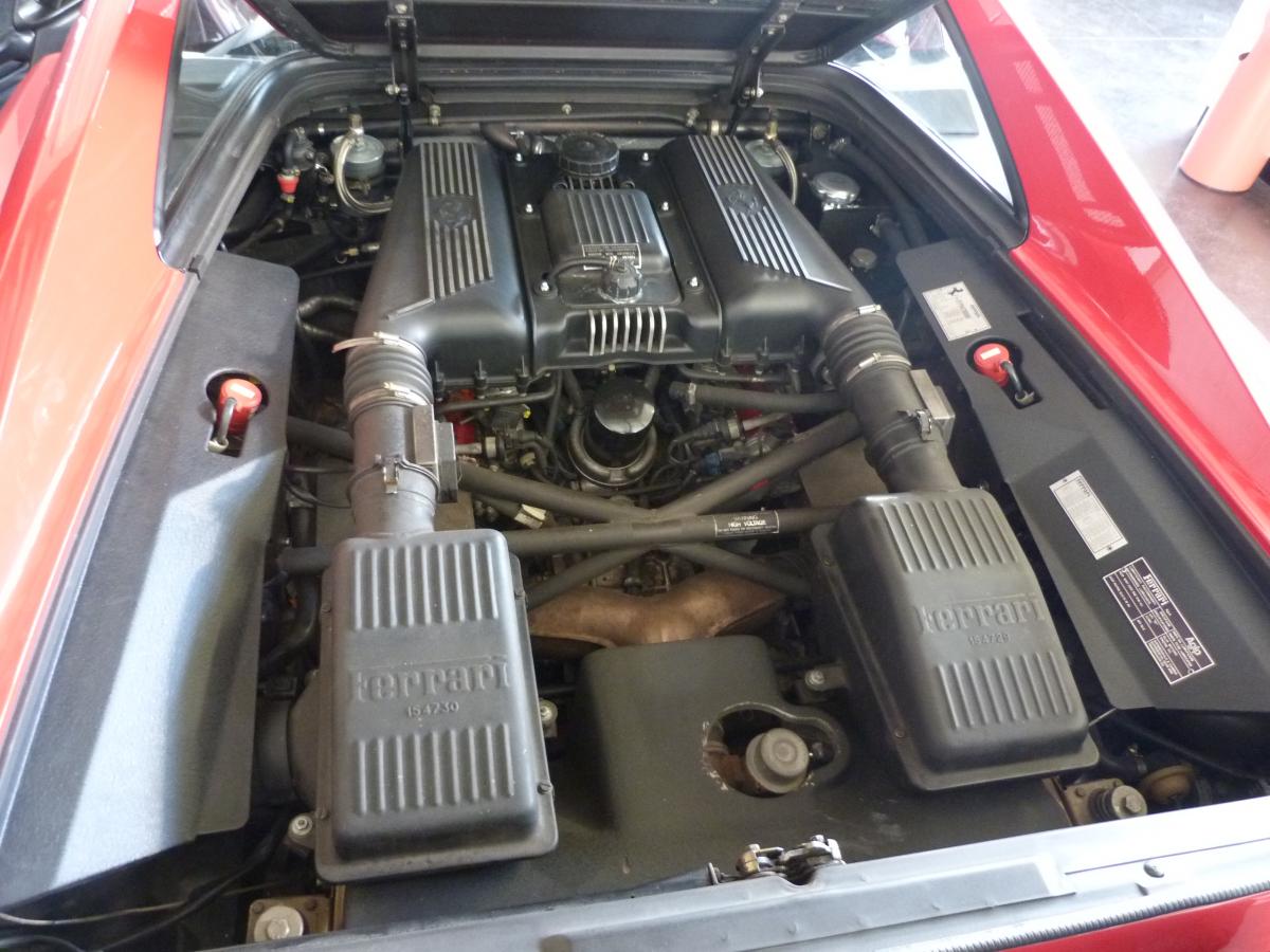

lass dir bitte noch Fotos vom Motorraum geben, ist der nicht gepflegt, kannst du dir Deins denken!

1) can you send me a picture of the engine bay, the center console and the interrior?

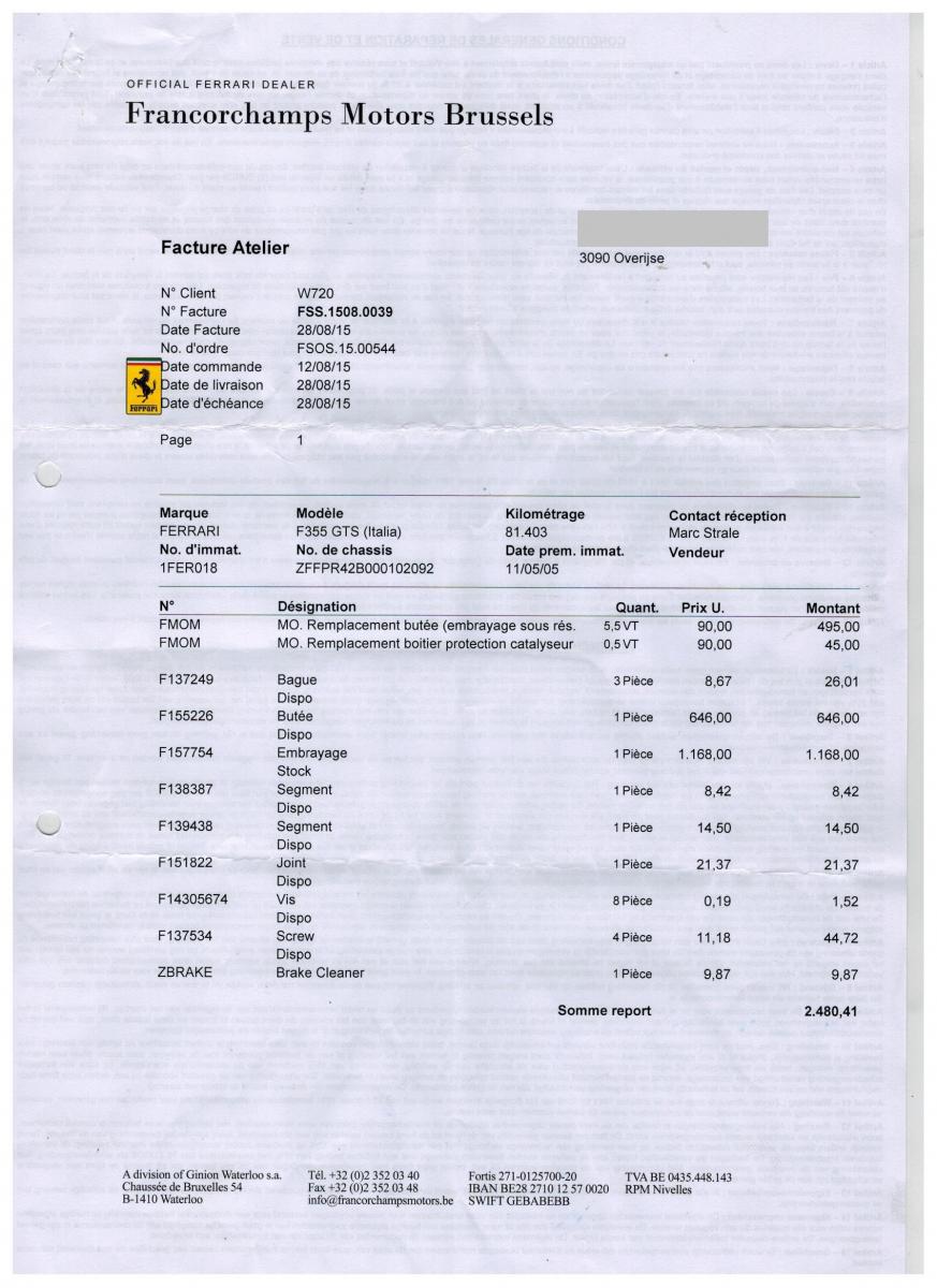

Last car-pass date is 2012,  I can find new situation for tomorrow.

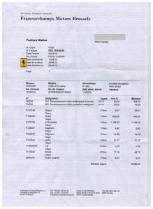

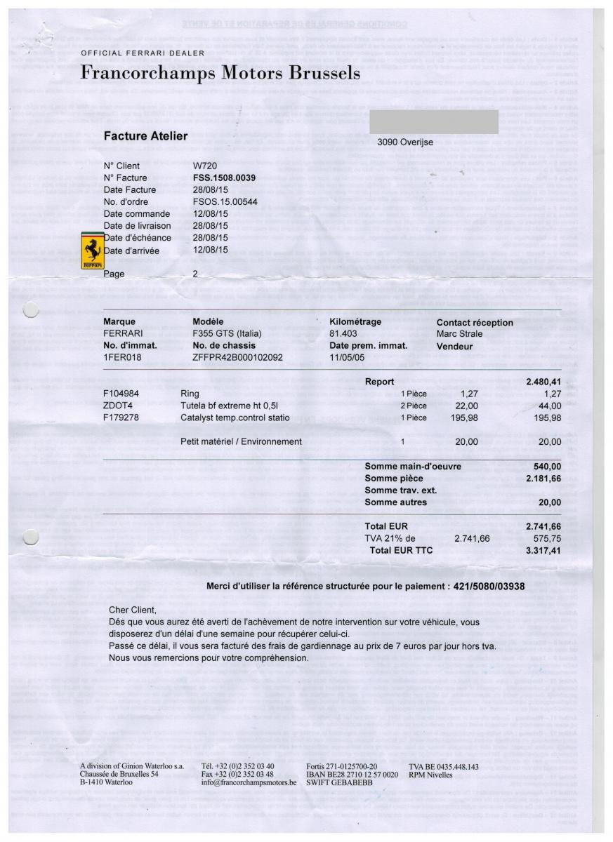

Und die eingefügten Bilder/Dokumente zugesandt. Mich nervt dass nicht auf alle Fragen eingegangen wird, man muss erneut nachhacken und der Verkäufer fühlt sich bedrängt...

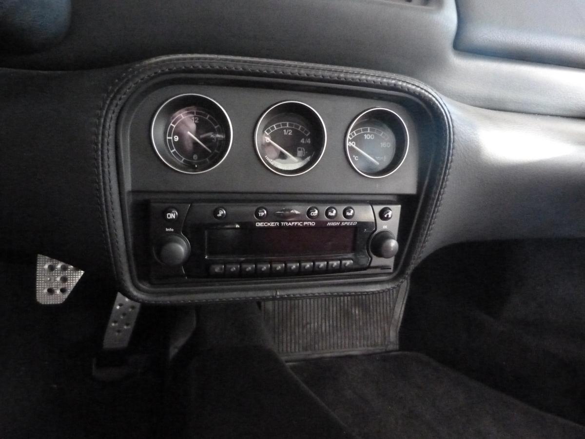

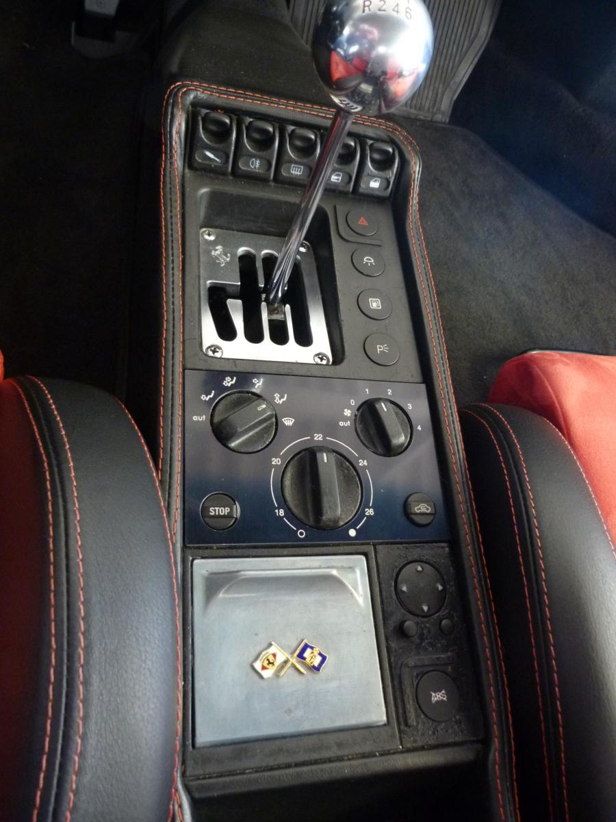

Nun ja, die Mittelkonsole sieht schlimm aus, wie erwartet, da wir uns aber außerhalb der Arbeit mit Innenraumverkleidung und Lederschneiderei betätigen, schreckt mich das eher weniger ab. Was würdet Ihr zum Rest sagen? Klar man wird wohl neue Reifen kaufen müssen und die Krümmer bald schweißen, was aber wohl im Preis bereits bedacht wurde...
Vielen Dank euch allen abermals!

man kommt übrigends mit der Kamera wunderbar an die Krümmerabdeckungen hin.........

hier habe ich noch ein Bild eines nicht mehr so schönen Krümmers  gefunden, aus einer  meiner Besichtigungen  2009

Innenraum sieht heftig aus, kann man aber alles auffrischen (siehe threads hier im Forum). Die rote Naht gefällt mir sehr gut!

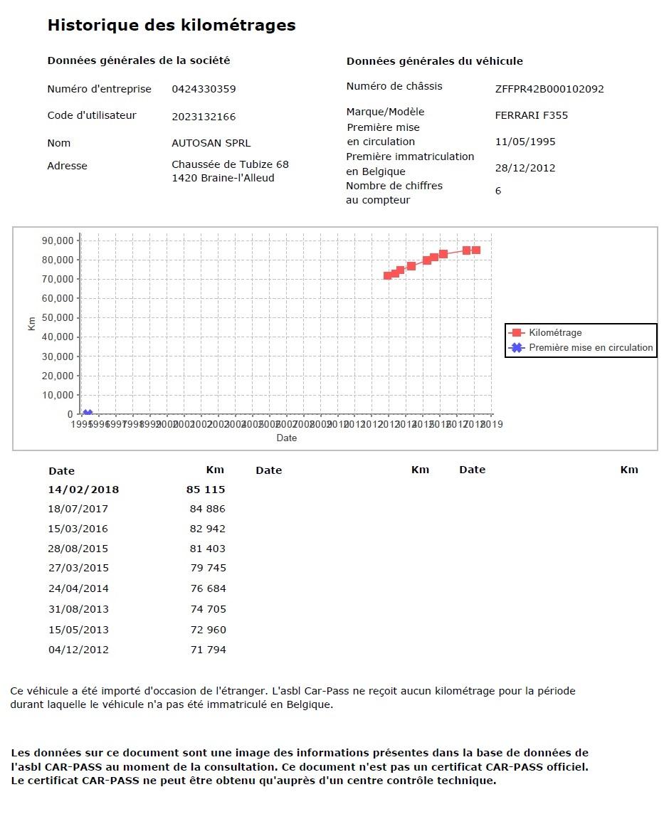

P.P.S.: Habe jetzt wieder Folgende Mail vom Verkäufer erhalten:
Zitat:
This is last situation of Belgium Car-Pass, with all dates and ‘’kilometres’’  since 2012 when the car coming in our country.
Best regards.
Nun, das ist ja immer noch nicht der Carpass wie ich denke, sondern evtl. nur ein Ausschnitt davon...
