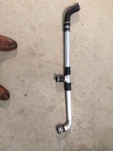

Also, folgendermaßen gelöst:

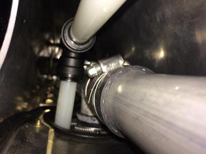

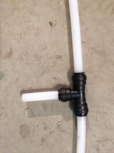

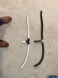

Die kleineren Durchmesser durch Cohline 2240 ersetzt. Die sind problemlos zu erwerben. Den Entlüftungsast Innendurchmesser 18 F4CC3400-A638-4983-904C-D30B5B7C62B1.thumb.jpeg.248af0117e1509aefa5085e535d61020.jpegmm komplett in PA mit einem  T Stück aus der Drucklufttechnik für Polyamidrohre ersetzt. Aussendurchmesser PA Leitung 18 mm durch kurze Schlauchstückee und Schellen mit dem Tank verbunden.
Fülleitung durch Aluminiumrohr ergänzt, so dass auch hier nur ganz kurze Verbinder aus Schlauch übrig bleiben.
Die herausgetrennten dickeren Schläuche lagen noch mehere Tage bei mir im Keller. Ist schon erstaunlich wie sehr und lange die  und somit auch der Keller intensiv nach Sprit stinken.
Sind die Steckverbindungen den Benzin resestent ???? Hatte bei meinem Golf eins mal kupferleitungen verlegt und als ich beim TÜV war durfte ich sie wieder rausnehmen
Das Anschlussstück ist aus POM und somit beständig. Die Dichtungen darin sind aus NBR.
