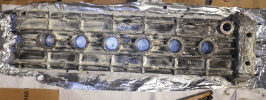

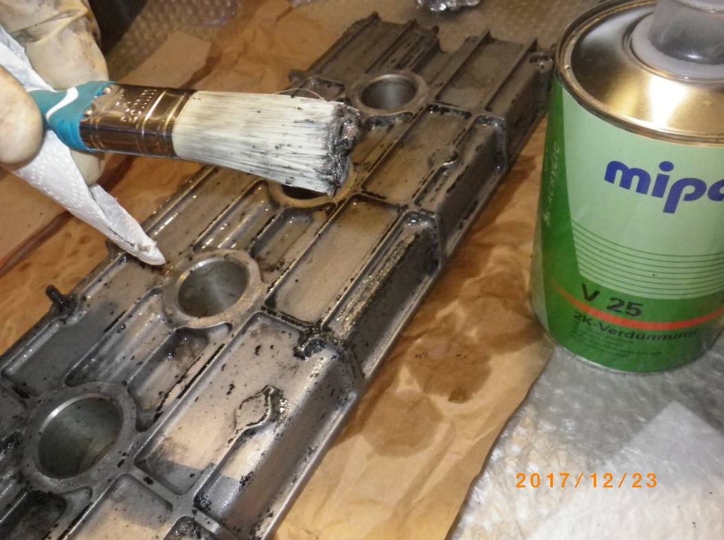

vorhin ist das Weihnachtsgeschenk von @bozza gekommen. Danke dafür. Siehe oben. Das riecht schonmal wie ein Verdünner. Ob er als Abbeizer funktioniert, glaube ich nicht unbedingt. Aber was er kann ist reinigen. Habe den in einige Felder geleert und teilweise mit einem Pinsel verstrichen. Damit ging jeglicher Rest der bisherigen Mittel inkl. etwas Farbe weg. Man weiß also damit immer, wo man steht und schruppt nicht an unnötigen Stellen.
Über Nacht einige Felder teilweise mit Lappen und mit Alufolie abgedeckt, damit möglichst lange nass, und morgen mal sehen.

gerade ist unerwartet der Oxystrip gekommen. Gedanklich war ich bereits weiter. Lackieren will ich nicht mehr, nur noch Glibber reinigen und da reicht auch der bozza-Verdünner.
Paul

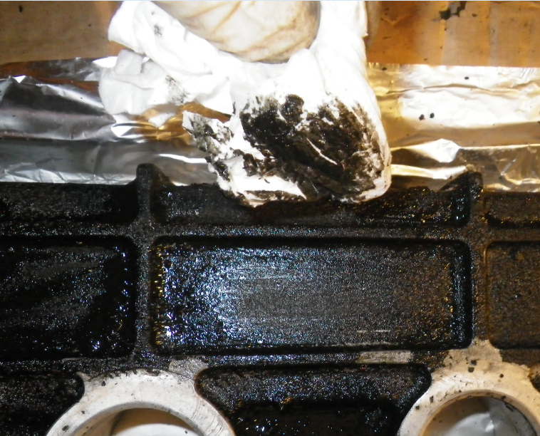

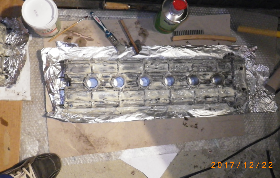

das ist so ein Feld, das mit dem Mipa-Verdünner über Nacht feucht gehalten wurde. Die Farbe ist angegriffen.
Es kann sein, dass das über mehrere Tage sogar funktioniert.

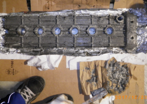

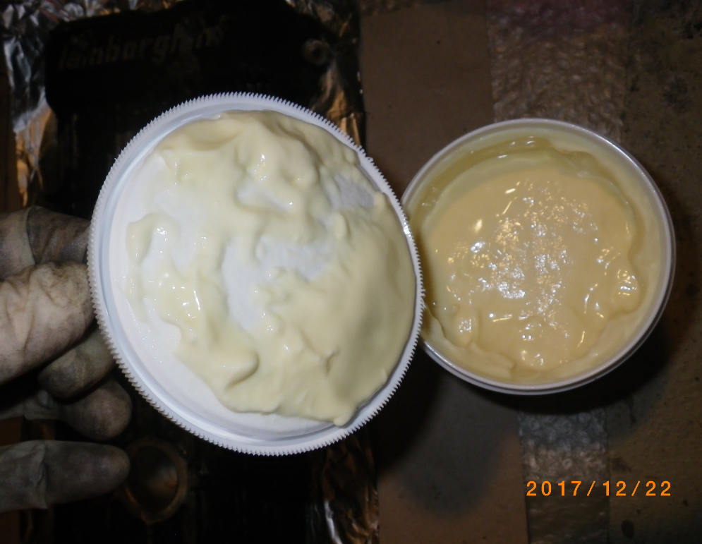

bozza möge es verzeihen, aber dann beide Ventildeckel komplett mit dem Oxystrip behandelt. Auffällig war, dass die mit dem Mipa-Verdünner vorbehandelten Felder nach wenigen Stunden gekräuselt waren. Und da gingen auch erste Bereiche runter.
Oxystrip ist sogar sehr dick:
image.thumb.png.3ca354e5fbfe635203ed4e46e2fe88e4.pngimage.thumb.png.d83a5c618a38d9711ef854726f021413.png
Dann über den Tag noch 2x eingestrichen. Morgen früh geht es da weiter.
Paul

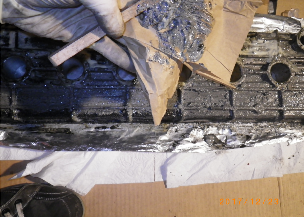

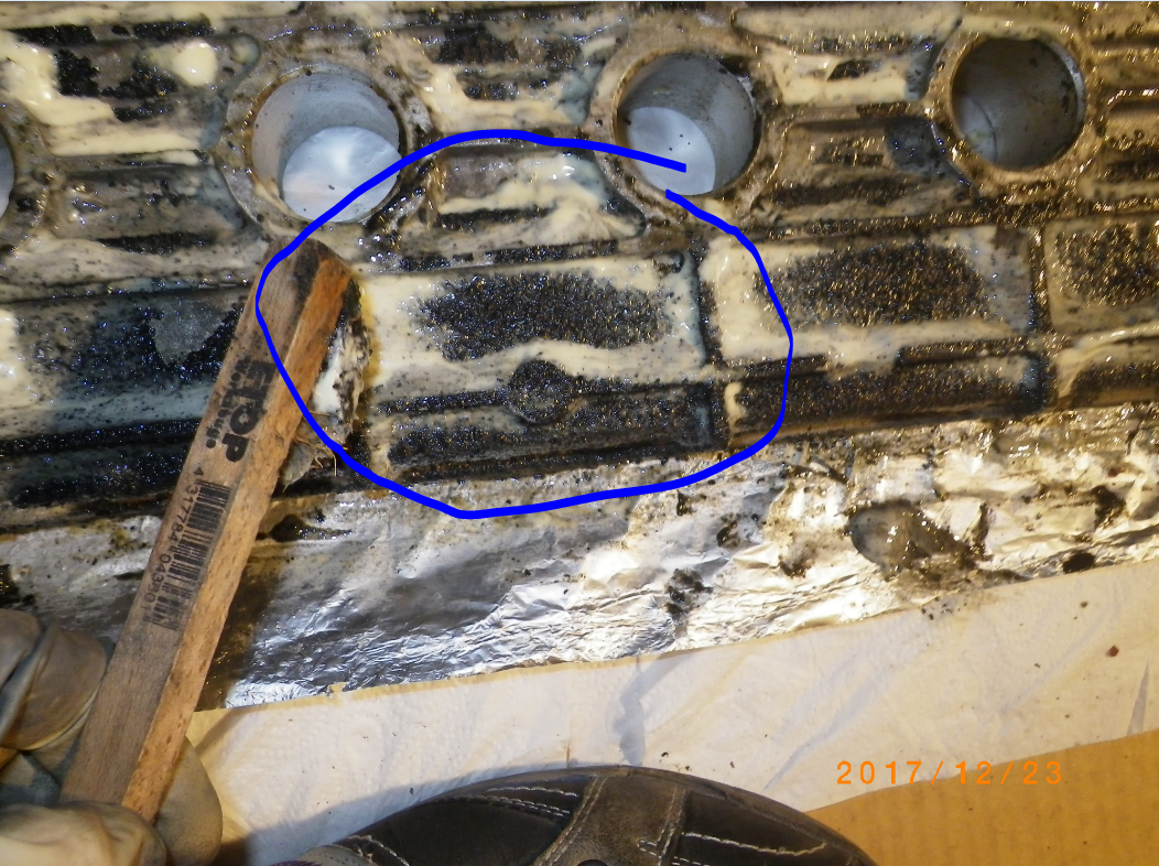

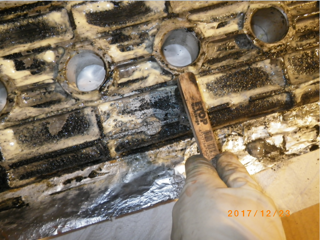

so war das dann heute morgen nach ca. 15 Std. Einwirken:
Deutlich gekräuselt. Hier mal eine Stelle, die mit der Messingbürste einmal gewischt wurde:
image.thumb.png.281237cf3e2676b7d43bab18d85bd67c.pngimage.thumb.png.9da989f3b2b4e13bcab80f21d09d2ab9.png
image.thumb.png.b369674e149cf9c01d8f7eb3a259990e.pngimage.thumb.png.07fbead07d0bd126f148ad4665eec1bd.png
Dann abgewischt und mit fester Bürste und dem Mipa-Verdünner den Glibber aus den Ecken geholt:

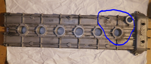

Das sind verfärbte Stellen, wo der Lack jahrelang mit Öl unterlaufen wurde:

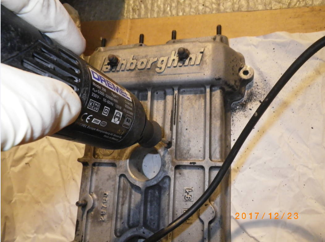

Mit Dremelbürste geht nicht viel weg. Z.B. die Farbe oben auf dem Steg nicht. Das mit Schaber:
Es gab also auch Bereich, die etwas schlechter gelöst wurden. Aber insgesamt gute Funktion.

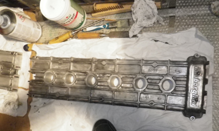

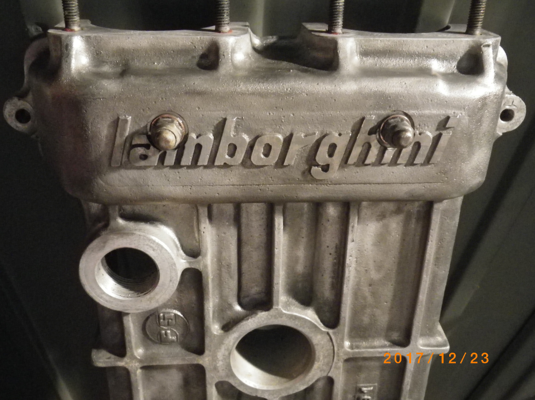

die Ventildeckel sind also entlackt:
image.thumb.png.31f80309072cf0f8b03bff67fa508545.pngimage.thumb.png.2e8d158dca6d1ddb5889aa62ae85bf2f.png
Der Oxystrip ist empfehlenswert. Danke für den Tipp an @lambodriver.
Aber auch an @bozza für die Hilfe und den Mipa-Verdünner.
Auch für die bisherigen technische Klärungen u. a. von @matelko @planktom @Jarama

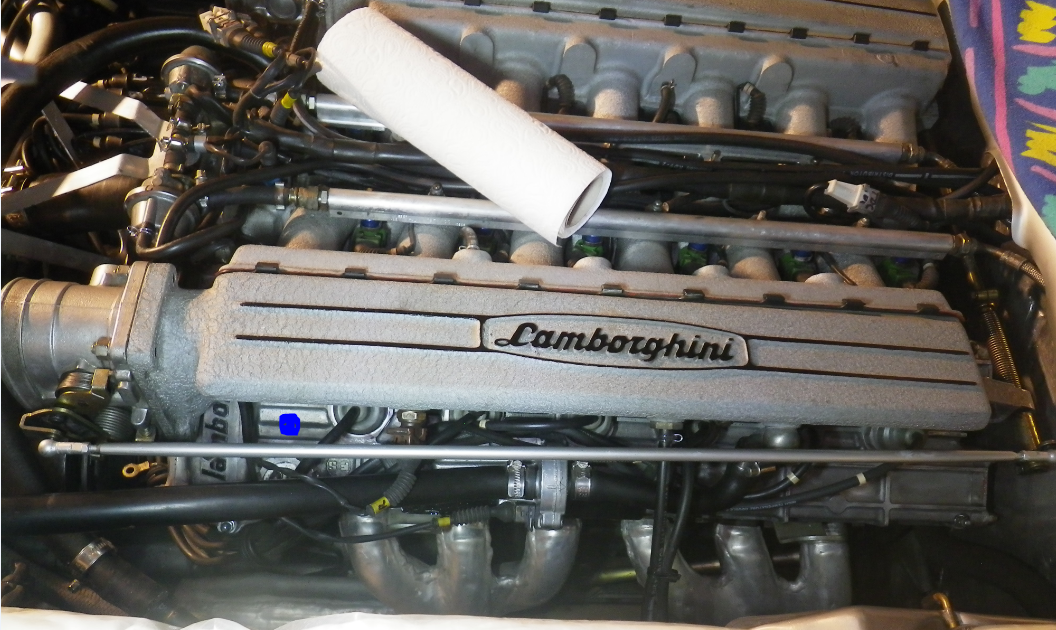

am Rande: So wenig sieht man am Ende vom Ventildeckel:
Wird irgendwann noch lackiert.
Bei dem Auto ist der Blickfang also eher der Ansaugtrakt.
