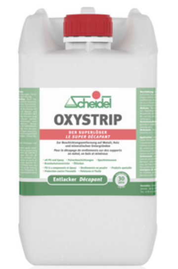

Der Abbeizer ist von der Frima Scheider und heißt Oxystrip, habe damit schon viele Kleinteile entlackt.
LG
Leo
Hallo Leo,
vor einer Minute habe ich den Mipa bestellt. Die Dose sieht jetzt anders aus. Ja für die Ventildeckel.
Aber: Es geht im Thread nicht speziell um meine Teile. Deshalb gute Info für diesen Thread.
Paul
Hallo Leo,
das müsste der sein von Scheidel:
Der ist wohl dünnflüssig. Meiner ist dick.
Wo Prosol in Karlsruhe ist, weiß ich.
Paul

Das ist er, genau! Nein der ist schon recht dickflüssig.

hallo Leo,
ok, doch dick. Das ist gut.
Paul

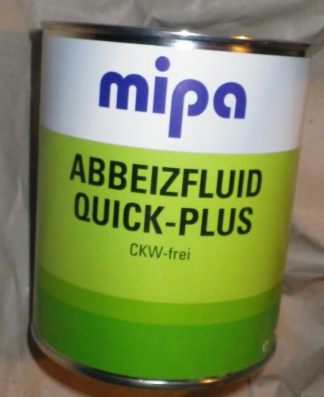

der Mipa ist gerade angekommen:
image.thumb.png.6a9af5e843827e8f4e180319fc2ece2b.pngimage.thumb.png.92403f6d62eeebe1c7a99877c6b9528d.png
Es gibt schon auch Abbeizer für 2K. Oft aber diese wieder nur für Gewerbliche. Evtl. ist da wie Bernhard schreibt noch was anderes drin.
Mein Wellensittich hat einen Flügel über den Kopf geschlagen. Er sagte, er mache das mit dem Methylenchlorid nicht mit. Dafür seien Kanarienvögel zuständig.
Kaffee und evtl. dann pinseln.
Paul

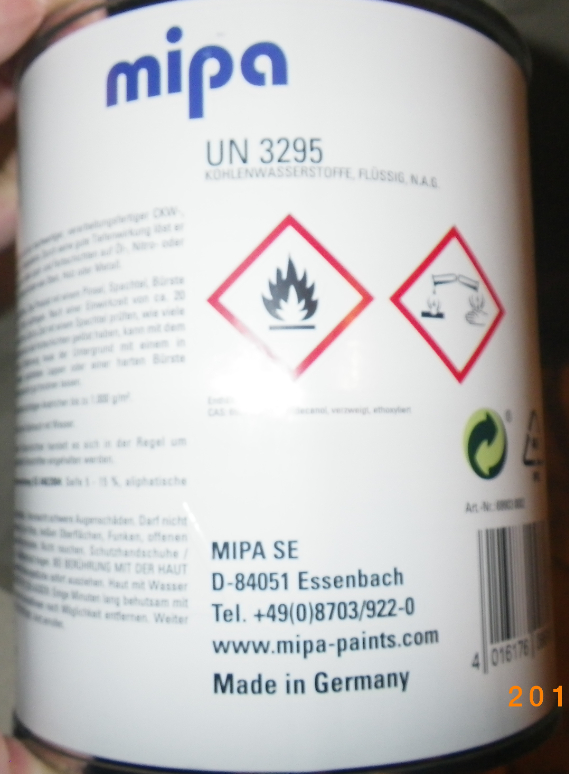

Mipa enthält laut Prooduktinformation neben Kohlenwasserstoffen auch Dichlormethan. Ansonsten keinerlei alkalische Komponenten. Es ist also ein reines Lösemittel.https://www.123lack.de/media/pdf/97/53/cd/pi_mipa_quick_abbeizfluid.pdf Komischerweise nennt das Sicherheitsdatenblatt nur Benzylalkohol, das ist etwas ganz anderes als Dichlormethan. https://www.123lack.de/media/pdf/84/5b/20/sdb_mipa_abbeizfluid_quick.pdf . Ich hätte erwartet, dass im Sicherheitsdatenblatt Dichlormethan erwähnt wird, weil sich unter Hitze daraus Phosgen (Weltkriegs-Gaskampfstoff) bildet und beim Inkorporieren daraus im Körper Kohlenmonoxid entsteht. Also zu eine Kohlenmonoxidvergiftung führen kann, man merkt das erst, wenns zu spät ist.
Edit: Der Anbieter, wo ich diese Unterlagen abgerufen hatte, hat offenbar zu einem und demselben Produkt falsche Dokumente eingestellt. Dem Produkt MIPA CKW-frei wurde das obige Produktinformationsblatt verlinkt, das aber wohl zu einem anderen und eben nicht CKW-freien Produkt gleichen Herstellers, Namens und Aussehens gehört. https://www.123lack.de/abbeizer-mipa-abbeizfluid-quick-plus-fuer-lack-und-farbe. Das zum Thema kompetente Informationen. Man muss wirklich Alles immer überprüfen ...
Weisst Du denn vielleicht um was für einen Lack es sich handelt, den Du abbeizen willst?
jetzt ist eingepinselt. Es ist sicher nicht der Mipa, den ich schon mal benutzt hatte. Also nicht nur wegen der anders aussehenden Dose.
Bernhard, evtl. gibt es da verschiedene von denen. Dann habe ich den falschen.
Es riecht praktisch nichts. Das hatte ich noch nie bei Abbeizer. Da bin ich skeptisch damit.
Welcher Lack ist unklar. Keine Grundierung drunter.
Paul
Ich kann mir nicht vorstellen, daß in einem Motorraum, wo neben hohen Temperaturen auch mal Benzin (ein bunter Strauß diverser Kohlenwasserstoffe), Frostschutzmittel (enthält Ethylenglycol) und Scheibenreiniger (enthält Ethanol) ihr Unwesen treiben können, ein Lack verarbeitet wird, der sich von harmlosem Benzylalkohol (dem Hauptbestandteil Deines aktuellen Lackentferners) beeindrucken läßt. "CKW-frei" besagt ja schon, daß kein Dichlormethan enthalten ist (CKW = Chlorkohlenwasserstoff, das ist die Stoffklasse des Dichlormethans).
Davon abgesehen, Dichlormethan hat in der Tat einen sehr charakteristischen Eigengeruch, den kann man nicht "überriechen".
Hallo matelko,
das würde auch zur Aussage von Bernhard passen. Denke ich habe die Homöopathie-Variante erwischt.
Paul
der falsche Mipa ist nicht mal eine Homöopathie-Variante, eher ein Placebo einer Homöopathie-Variante. Für meinen Anwendungsfall geht der nicht.
