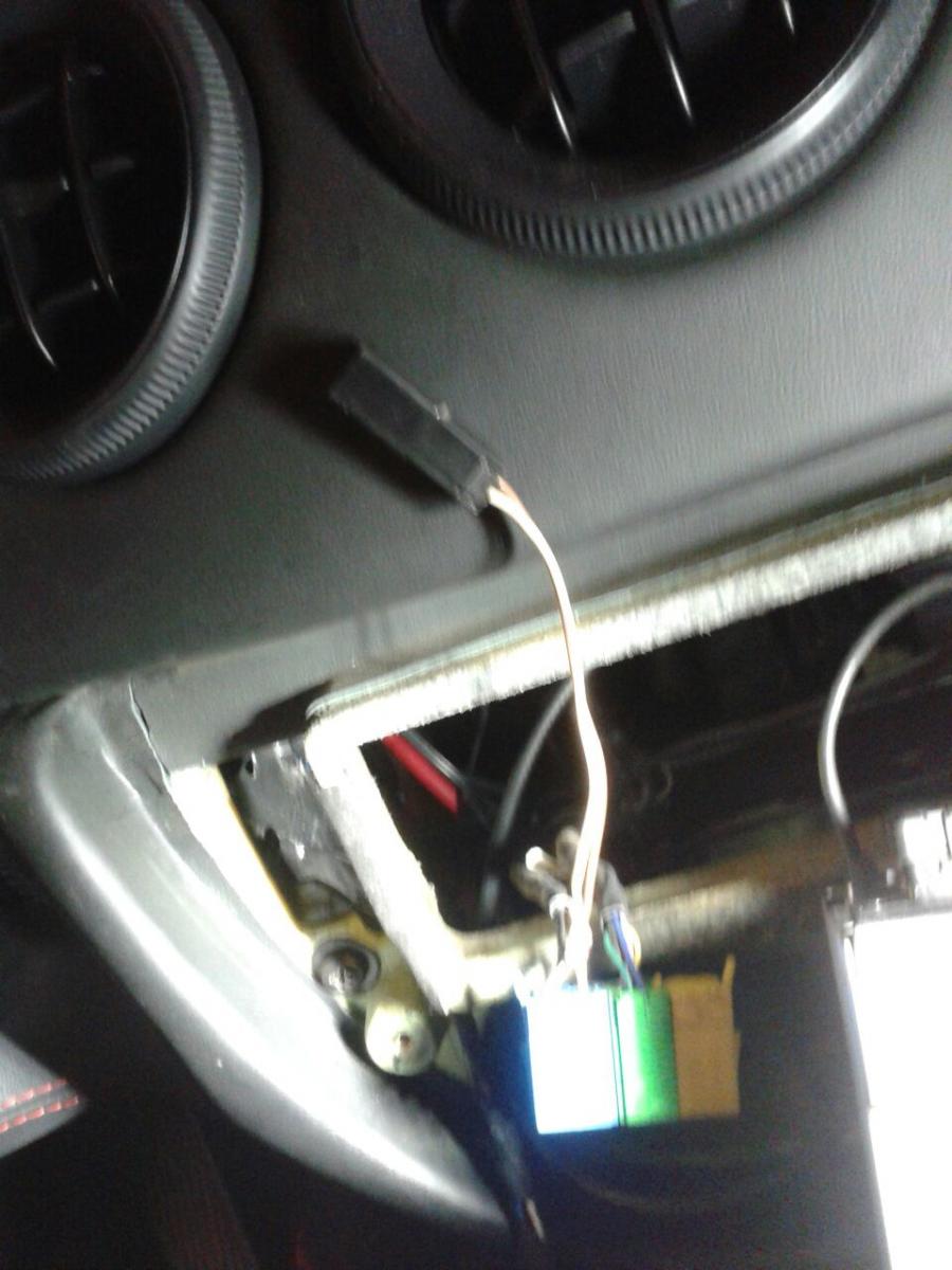

Um die Softlackteile aufzuhübschen habe ich das Heizungsbedienteil alsauch das Radio ausgebaut; und was sehen meine trüben Augen - einen unbelegten frei liegenden Stecker:huh:
Kommt aus der Durchführung vom Kombiinstrument zum Radio. Das zweiadrige Kabel hat die Farben braun/weiß-schwarz.  (siehe 1.Bild)

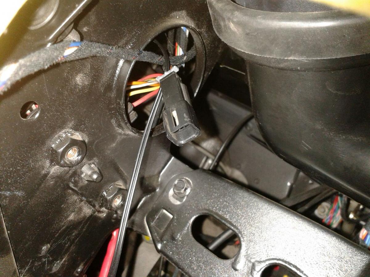

Vom orig. Becker-Radio kommt auch aus Kammer (C) Belegungspos. 13+14 ein freiliegender zweipoliger Stecker mit den Kabelfarben weiß/braun (siehe 2. Bild)
Die Anschlüsse vom Radio müssten bei Bedarf für ein Freisprechmikrofon sein. Die farblichen Ähnlichkeiten der beiden Kabel ließen mich zunächst vermuten, dass diese zusammen gehören - falsch gedacht - :-o die Stecker passen net zusammen.
Hat jemand ne Ahnung welcher fahrzeugseitige Anschluß hier bei mir  "in der Luft hängt" :hilfe:

1. Da ist mir nie ein freiliegender Stecker beim 360er aufgefallen.
2. KFZ Hersteller verbauen aber häufig universelle Kabelbäume, vorbereitet für alle möglichen Extras.
Heißt: Extra nicht geordert = freier Stecker
3. Handelt es sich um ein KFZ aus 2ter oder weiterer Hand? Nachträglich vom Vorbesitzer eingebaut, nur die Funktion dann vor Verkauf wieder entfernt? Meist wäre das recht gut erkennbar an der Art der Verlegung parallel zu den originalen Kabelbäumen unter excessiver Verwendung von Kabelbindern.
Weiterhelfen wird dir nur eine Fachwerkstatt oder ein Stromlaufplan (den hab ich aber leider nicht mehr).
Ich würde mir da aber überhaupt keinen Kopf machen, freie Stecker gibt es massig in KFZ, es sei denn du hast volle Hütte geordert!
Hatte 3 Vorbesitzer - Kabel ist nicht nachgerüstet; ist im orig. Kabelbaum eingebunden. Mir ist bis jetzt keine fehlende Funktion am Auto aufgefallen - deshalb vielleicht wirklich ein "unnützer Stecker". Ich habe lediglich das Gefühl dass die Klimaautomatic nicht richtig regelt. Auf manuell eingestellt heizt und kühlt se aber gefühlt so wie es sein soll.
