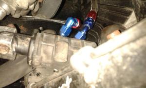

Heute mal wieder was Technisches. Unangenehm, aufwendig zu reparieren und leider auch noch TÜV-relevant. Die Lenkung ist es. Genauer: die Lenkungsölleitungen. Sowohl die Hochdruckleitungen von der Pumpe an die Lenkung wie die „Kühlleitung“.
Ist per se eine merkwürdig gebastelte Lösung, die allerdings nicht (nur) auf dem Mist der Wiesmänner gewachsen ist, sondern mindestens für BMWs typisch. Nur haben die Dülmener sich da bei der Adaption an den MF3 mit vielem aber sicher nicht Ruhm bekleckert! Was ist schon bei der Konstruktion das Problem? Die BMW-Teile passen nicht ohne weiteres in den MF3. Man muß also basteln. Und genau so wird es dann auch - gebastelt, nicht gewußt.
1. Fehler:
Die Servopumpe und der zugehörige Ausgleichsbehälter werden komplett vom Ansaugstrang überdeckt. Der muß also zur simplen Niveaukontrolle ausgebaut werden. Macht keiner, also guckt auch nie einer. Ungeschickt und dauerhaft sträflich.
2. Fehler:
Man frickelt eine Leitungslösung zusammen, die sowohl BMW-Teile wie „selbstgedengelte“ Teile verbindet. An sich geht das - nicht schön, aber grundsätzlich nicht verkehrt. Nur wenn man ständig das Kaliber wechselt, also „dünner“ und dann wieder „dicker“ wird, ist das Mist.
3. Fehler:

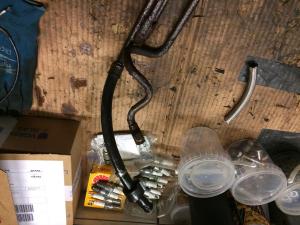

Die Lenkungsölkühlschlange (liegt im druckloseren Rücklauf des Öls aus der Lenkung zur Pumpe) wie sie BMW verbaut, paßt nicht in den MF3. Also wird das BMW-Werkszeug einfach gequetscht, bis es paßt. Damit werden aber die Querschnitte in den 180°-Bögen dermaßen verengt, daß da schier gar nichts fließt. Lenkungsölkühlung also faktisch schon dadurch sinnlos.
4. Fehler:
Das Gewürge der Kühlschlange wird an der Lenkung mit zwei Haltern befestigt. Nur: Da, wo sie nun mal im MF3 sitzt, kommt schlicht keine Luft hin: Hinter dem unteren Rahmenträger, abgedeckt von der Unterkante der Motorhaube. Dafür „weht“ es aber allen Dreck dorthin. Das geht ein paar Jahre gut. Dann nicht mehr.
5. Fehler:

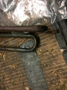

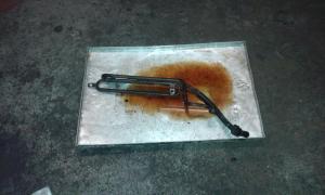

Die Lenkungsölleitungen sind hochdruckfeste Schläuche, aber die haben Anschlüsse und die Kühlschlange ist generell aus Metall. Keinerlei Schutz drauf. Knappe 100tkm und neun Jahre später ist das zusammengerosteter Kernschrott.

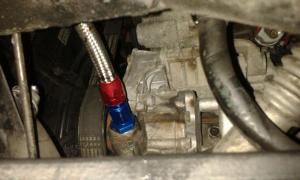

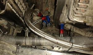

Abhilfe: Da sowieso nix wirklich gekühlt hat - fliegt das ganze sinnlose Gewürm raus. Die Hochdruckleitungen werden ersetzt, das Gefrickel mit Ansatzstücken und -stückchen ist sinnfrei und wird ersetzt. Stattdessen gescheite Anschlüsse mit schicken Rennsportteilen und bestens geschützte Hochdruckleitungen (Betriebsdruck der Lenkung ca. 30 bar) mit Berstdruck erst bei 400bar.
Paßt, sitzt, wackelt und hat Luft. gleichmäßig durchströmt, weil gleiche Durchmesser allerorten. Somit viel bessere Zirkulation und per se schon „Kühlung“. Apropos: Das Lenkungsöl ist rot, wenn es frisch ist (genauer: Automatikgetriebeöl ATF II). Bei der 806 war es schwarz. Mithin: Egal, ob das technisch fragwürdige Gebastel schon zusammengerostet ist oder nicht: Wechselt das Lenkungsöl beizeiten (Vorschlag: nach sieben Jahren spätestens), sonst wird’s teuer, wenn die Komponenten hinüber sind.

Rein neugierhalber, weil die Teile mir bekannt vorkommen. Sind die Schläuche und die Fittings von Redhorseperformance? Wegen Schläuchen hatte ich mich aus anderen Gründen umgeschaut und war bei Redhorseperformance auf die FKM/ECO mit Edelstahlgeflechtummantelung gestoßen. Als Benzinschläuche perfekt. Allerdings war mir bei Lesen aufgefallen, dass RHP einen Einsatz in Lenkungen untersagt. Warum weiss ich nicht.
Was für ein Schlauchmaterial ist von Dir verwendet worden?
Ich denke das könnte von allgemeinem Interesse sein. Wenn ich daran denke, was beispielsweise Ferrari für Schläuche im Servolenkungsbereich nicht, aus weia. Mit selbst konfektionieren (zumal die Fittings wieder verwendet werden können) hat sich mit einem einzigen Schlauch schon eine eigene Schlauchhülsenpresse amortisiert ...B)
Ist alles von ISA Racing.
190 € für Teile.:-o
Markus
