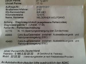

Hallo zusammen,
ich bin ratlos:hilfe: am einem meiner Porsche (997S EZ. 2008) gibt es offenbar ein größeres Elektronikproblem. Als ich den Wagen gestern zur Verbrinung in den Winterschlaf starten wollte passierte gar nichts - es erschien die Warnmeldung "Systemfehler Werkstatt aufsuchen" . Mit dem Tester konnte ich feststellen dass in fast allen Steuergeräten die gleichen Fehler hinterlegt waren/sind. Also Fehler in allen Steuergeräten!!!!!!
Nach dem Löschen verbleiben immer nachfolgende Fehler
1. Zündungsspannung Kl 15 ausserhalb zulässigem Bereich
2. PMS Stromkreis offen -permanent-
3. Wegfahrsperre Stromkreis offen -permanet-
anbei als Datei der Fehlerausdruck vom ADAC den ich bekommen habe (als Gegenprobe zu meiner Fehlersuche/Auslesen)
Das Auto lässt sich problemlos verschließen und öffnen - inkl. Funktion der Alarmanlage -; Radio, Navi, Fensterheber usw. funktionieren.
Was zusätzlich auffällt:
- Heckklappe und Kofferraumklappe lassen sich nur bei nicht eingeschalteter Zündung öffnen
- Heckspoiler ist (aus welchem Grund auch immer) halb ausgefahren und lässt sich mit dem Schalter nicht bedienen.
Hoffentlich kann mir jemand helfen - ein Anruf beim Meister des PZ Mainz war ohne Erfolg.
Gruß Wolly:(

Als erstes hätte ich die Batterie in Verdacht. Hm, hast Du mal eine frische Batterie probiert, oder überbrückt?
Ich hatte mal das gleiche Auto, aber nie solch ein Problem in 7 Jahren.
Yep Neue Batterie is schon drin obwohl die "Alte" noch lt. Prüfgerät ok ist. Trotzdem keine Änderung bzw. Besserung.

vor 13 Stunden schrieb Wolly 108:
wenn Batterie neu und sowohl Masseband als auch Verbindung Bat+ zum Kabelbaum o.k.,
dann deutet o.g. Fehler als nächstes auf den Zündanlassschalter hin -
hier evtl. erstmal den Relaisblock im fahrerseitigen Fussraum überprüfen (Relais 15, Start...)
mit baugleichem Relais tauschen
falls hier alles  o.k., dann prüfen ob +12V an den Zündspulen KL15 ankommt
mehr geht "zu Fuß" erstmal nicht
