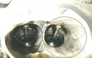

Hi
Das Ende 2016 gemachte Bild vom Einlasskanal des Huracan/R8 Gen2 verfolgte mich schon
das ganze Jahr 2017 warum eine speziellen Fräskontur in diesen Eingebracht wurde.
Nach langer Recherche bei uns im Hause VW/Audi als auch im www sowie dem Leistungsdiagramm
von JD Engineering, ist die Sache jetzt klar.
Da die Luft eine Masse hat und bei höheren Geschwindigkeiten dieser, eine Richtungsänderung
unwillig durchführt,hat Audi sich diesen Effekt zu nutzte gemacht.
In dem Einlasskanal wurde eine Kontur rein gefräst, die einem Trichter gleich kommt, den
Luftstrom „gerichtet“ dem geöffneten Einlassventil zuführt und somit die Zylinderfüllung
bei Nenndrehzahl ( 8200 U/min ) verbessert.
Anbei ein Link zu einem interessanten Beitrag.
http://v1.audi-dialoge.de/magazin/technologie/02-2015/162-acht-demonstration
Im Bild links der Bereich der wo die Luft hin geleitet wird und rechts die Fräskontur.
