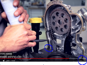

hier aus einem Elring-Video (Quelle: www.elring.de/werkstatt/montage-videos  ) ein Bild, das einen Einbau einer Zylinderkopfdichtung an einem Fiat zeigt. Darin gibt es einen Einbauzustand am Ketten/Stirndeckel mit mehreren sich treffenden Teilen. Hier wird Dirko S verwendet, das hier zur Dichtung des Stirndeckels gegen den Zylinderkopf genommen wird. Es wird aber deutlich und absichtlich ums Eck zur Zylinderkopfdichtung geschmiert.
image.thumb.png.6331071add61d0c036b1f09b9428de56.pngimage.thumb.png.85041f01fb7e5bf5c1207da773d41f9b.png
Das hatte ich noch nie benutzt. Bei einem aktuellen Fall gibt es bei mir auch so einen ähnlichen Einbauzustand. Noch schwimme ich da auf der Welle "rotes Dirko HT", wenn keiner einen Einwand hat.
Paul

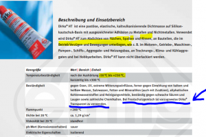

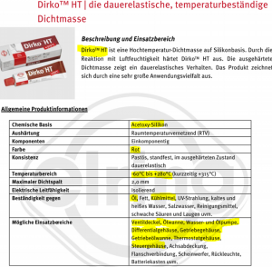

lt. den neuesten Datenblättern ist keine Einschränkung vom roten Dirko HT bei Kühlmittel mehr drin. Und auch geänderte technische Angaben. Ob wirklich das Material geändert ist oder nur die Beschreibung ....
Es gibt eine starke Ähnlichkeit in der Beschreibung vom roten Dirko HT und dem schwarzen  Dirko S HT:
image.thumb.png.e8a22cdf72464191b8c43106e6019094.pngimage.thumb.png.ea99bf8f6703033015bd96dcd160fd20.png
Im Dichtmassenberater "leichte Demontage" angeklickt und beide fallen raus.
Paul
