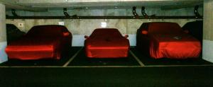

wo bekommt ihr denn die schönen Schlafanzüge für eure Autos her???

Hallo Johannes_124,
vor 43 Minuten schrieb Johannes_124:
wenn Du originale Paletots haben willst, wird`s etwas teuer ("Andrea" aus Italien)
ist aber in einer Tiefgarage nicht wirklich so empfehlenswert - nimm` irgendwas aus dem Zubehör ... besser inkognito :wink:

vor 20 Stunden schrieb me308:

vor einer Stunde schrieb Johannes_124:
....nicht wirklich so empfehlenswert - nimm` irgendwas aus dem Zubehör ... besser inkognito :wink:
Na klar, mit einem neutralen Paletot würde ich da auch einen Daihatsu Cuore drunter vermuten... :P
habe alle meine cover dort gekauft, gute qualität und seit einiger zeit kann man diese sogar individualisieren
