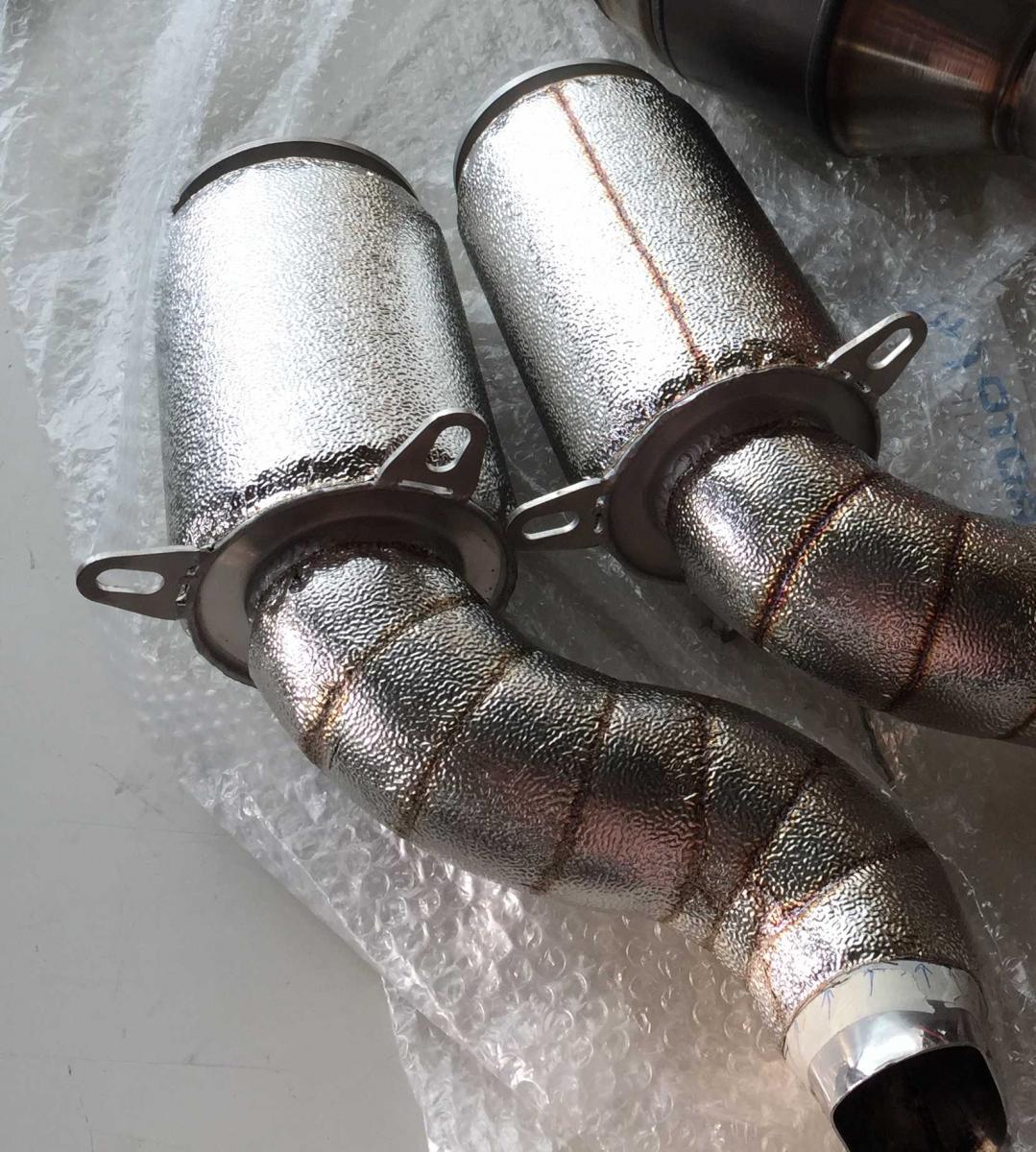

interessant, dann ist es ja gut dass ich nachgefragt habe! So könnte es laut Hersteller aussehen :
(Keine Ahnung welches Material verwendet wird)
Die Umwickelei bzw. Isolierung (auch mit Keramiken) ist technisch nicht trivial. Wird beispielsweise der Krümmer umwickelt, erhöht sich die Temperatur der darin strömenden Gase. Dies wiederum erhöht signifikant die Strömungsgeschwindigkeiten. Nur bei Fächerkrümmern (gleiche Längen) wirkt sich das kaum/nicht auf den Gaswechsel im Motor aus.
Ein umwickelter Krümmer kann bei einem angeschlossenen Katalysator dazu führen, dass der Kat heisser als normal läuft. Erst recht, wenn der Kat nicht an die höheren Strömungsgeschwindigkeiten angepasst ist. Dessen Isolierung macht das nicht besser, sondern noch schlimmer.
Ergo: ich würde es lassen, so "chic" es auch aussehen mag. Man handelt sich unnötige Probleme ein, ohne dass m.E. wirklich ein Vorteil erhalten wird. Wenn die Hitzestrahlung ein Problem ist, würde ich nicht den Kat, sondern dessen Umgebung abschirmen.
