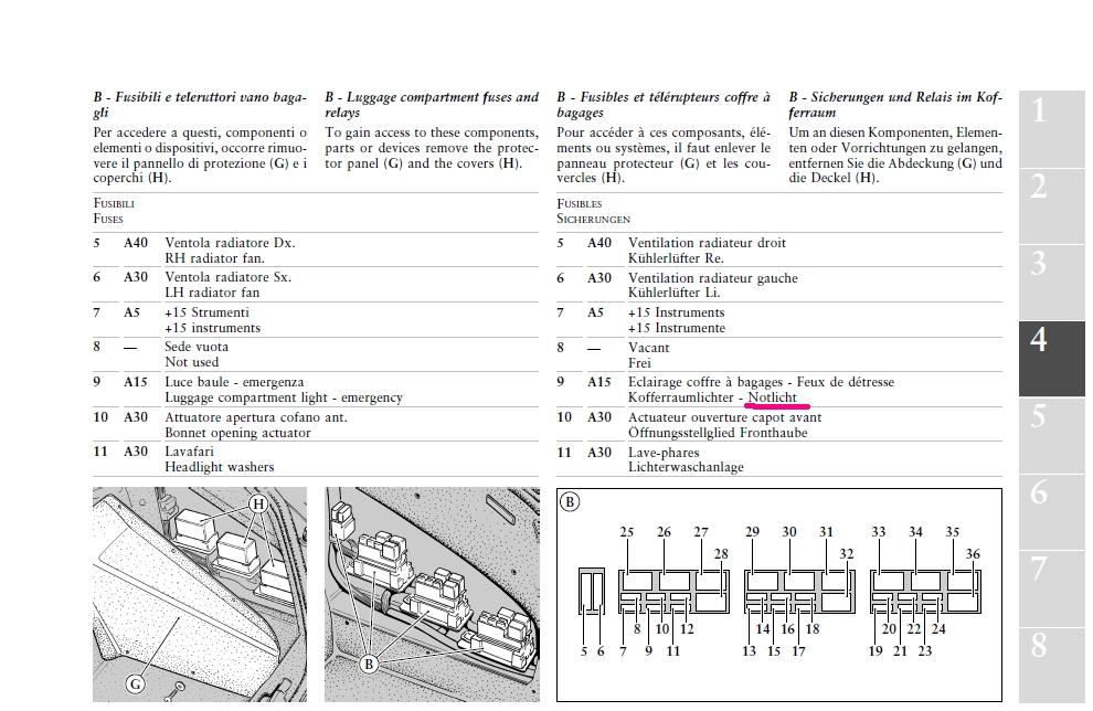

sowohl beim spider als auch beim modena finde ich die sicherung für die blinker in der bedienungsanleitung im kofferraum sitzend beschrieben :-o

...ich glaube es ja gar nicht !!!  N O T L I C H T  nennen diese norditalienischen Bettnässer das ?!  nun gut, zumindest ist das von DIR lieber Palnktom eine sehr guter Hinweis.  Jetzt muß ich nur noch den Kofferraum finden - möglicherweise benennen diese Erntehelfer das ja auch ganz anders ?!

:(NEIN – die Sicherung für Notlicht ist OK
Nächste Möglichkeit:  eventuell das Blink Relais
Nächste Frage           :   wie heißt dieses „Blink-Licht-Relais“ …und wo ist dieses Relais versteckt??? :crazy:

yub ... die Sicherung Nr. 9 hat eine Verbindung zur Warnblinkanlage über die auch die Blinker laufen
