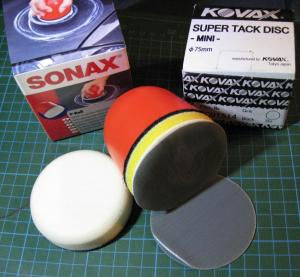

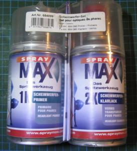

nö...ist ein typisches problem aller ins alter kommenden fahrzeuge mit kunststoffklarglasscheinwerfern und natürlich ein guter grund den aufrufpreis zu drücken....du kannst :
-einfach mit autopolitur polieren...bringt oft was,die ursächliche UV-schutzschicht vergilbt aber mit der zeit wieder
-anschleifen mit 2000er und 3000er um die schicht zu entfernen,anschliessend displaypolitur und mit meguiars plastx versiegeln um wieder schutz zu haben
-mit maschine oder polierball und kovax oder ähnlichem schleifmaterial bearbeiten und anschliessend mittels speziellem lackierset behandeln...damit dürftest du nachher am längsten ruhe haben ;)
version 1 habe ich bei schwesters xenon mittels diminishing autopolitur (=ist anfangs grob ,fast wie lackreiniger und zerlegt sich mit der zeit immer mehr sodass sie am schluss wie eine hologrammpolitur wirkt) gemacht...aufwand etwa ne halbe stunde und ergebnis gut bis sehr gut...allerdings,ohne weitere versiegelung oder ähnliches, beim diesmaligen tüv schon wieder fast so übel wie zuvor.
jetzt kriegt er version 3...bin mal gespannt! das kovax zum trockenschleifen hatte mir mal der eiserne empfohlen zwecks entfernung von lackfehlern...bei tests an schrottscheinwerfern geht es mit dem mitgelieferten weichen doppel-klett-schaumstoff gut der kontur nach und hat sehr gut die uv-schicht abbekommen bzw.die oberfläche eingeebnet :-))!
59e7d7362defd_ScheinwerferaufbereitungPolierball.thumb.jpg.2c2293b835efa39d52e09d6abd927ec4.jpg
