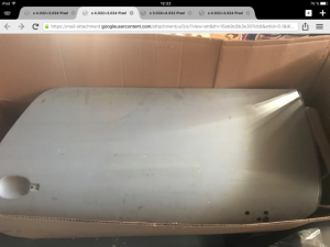

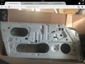

Ich bin gerade am Original 964 Speedsterteile zu suchen zwecks meinem 993 Speedster Projekt.
Nun habe ich über das Internet die Möglichkeit anscheinend originale 964 Speedster Türen zu erwerben.
Meine Frage:
wie kann ich sicher sein dass es sich um Speedster Türen handelt und nicht um normale 964/993 Türen. Auf was muss ich achten?
Ich weiß dass normale Türen nicht mit den Speedster Seitenfenstern kompatibel sind und wollte sicher sein dass ich keinen Scheiss kaufe.
Ich habe 2 Fotos um es Euch anzusehen.

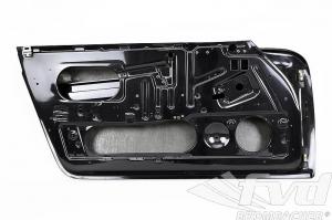

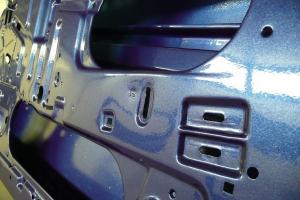

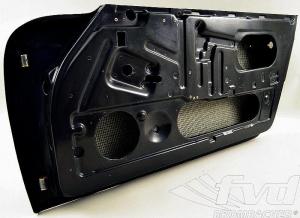

Hm, doof. Ich muss gestehen, dass ich es auch nicht genau sagen kann. Ich habe von meinen Türen leider keine Bilder im Rohbau gemacht, dann hätte man vergleichen können. In meinem Fundus habe ich ein einziges Bild einer offenen Speedster-Tür. Aber das ist nicht viel. Du hast ja die richtigen Teilenummern in der Liste, helfen die Dir weiter?
Ansonsten habe ich mal die normalen 964er Türen gegoogelt. Schau mal, ob die Bohrungen und/oder Scheibenführungen anders sind.

Für mich sieht das alles identisch aus... Ich habe leider im Augenblick keine Zeit, meine Tür zu öffnen...

So wie es aussieht ist von außen kein Unterschied zu beiden Türen zu erkennen.
Die Innenseite einer gewöhnlichen Tür hat wohl aber auf Aussenpiegelhöhe eine Art Steg eingebaut.
Genau dieser Steg verhindert wohl das einsetzten einer Speedster Scheibe.
Mal schauen ob ich es erkennen kann.
