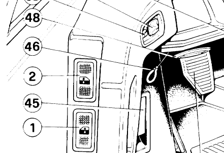

Ach .. und die Lasche mit dem Seil ist NICHT der Schleudersitz .. 8-):D
Stimmt, damit wird vielmehr der Auswurfmechanismus des Motors betätigt X-)

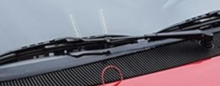

Die Nummer 46?
Könnte das sein:
Ist mir noch nie aufgefallen, werde ich mal suchen gehen ....

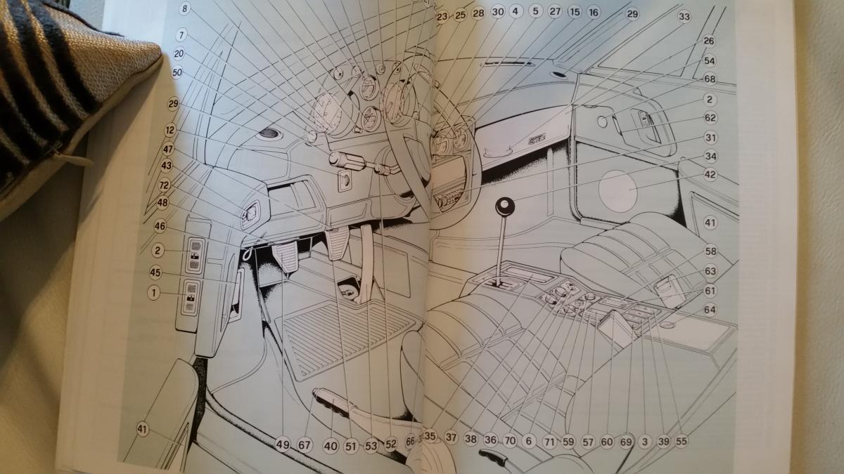

Bitte um Erklärung der 4 Schalter auf der Mittelkonsole?
von links nach rechts :
Nebellampen vorn, Nebelschlussleuchte (US: heizbare Heckscheibe), Antenne, Parklicht

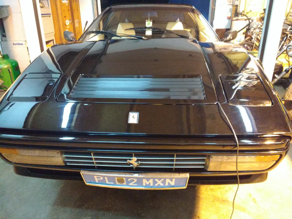

vor 7 Stunden schrieb 13tigg12:
Sind die Lichter vorne unten Breitstrahler und wie schalte ich sie ein.
Nebellampen, siehe oben
Links unten neben dem Kofferraumöffnungshebel ist eine Lasche mit einem Stahlseil verbunden, für was gehört das?
emergency release cable , front bonnet  -  siehe Winnie`s post
das mit dem Lichtschalter ... also nach vorn drehen, Scheinwerfermotoren ausfahren, Abblendlicht und Fernlicht findest Du durch herum probieren sicher selbst raus  ... das Auto verlangt ab jetzt intensive Beschäftigung :wink:

vor 2 Stunden schrieb me308:
Bei mir sieht das etwas anders aus: Blindabdeckung, Nebelschlussleuchte, Antenne, Parklicht.
89er GTS, deutsche Auslieferung.
vor 10 Stunden schrieb 13tigg12:
Die kannst Du bei mir nicht "einschalten", die gehen nur, wenn das Licht angeschaltet ist, durch Ziehen des Lichthebels.
Die Dinger sind keine Nebelleuchten, sondern "Passing By" Lampen, dienen wahrscheinlich nur zum "ich will schnell überholen !!" oder zum Grüßen... 8-)
LG, Christian
in D wurden sie wohl nur als lichthuper verbaut,da klappscheinwerfer....in F und anderen ländern sinds nebelleuchten
Möchte oft wissen, was sich die Konstrukteure dabei dachten... :huh:
meist gesetzliche vorgaben der einzelnen länder...
warum sollte man sonst länderspezifische versionen seiner fahrzeuge bauen?
Hallo 13tigg12,
vor 8 Stunden schrieb 308rot:
vor 4 Stunden schrieb winni_328:
Die Nummer 46?
Könnte das sein:
ist das seil bzw die schlaufe zufällig rot ? dann hats giovanni im werk bei dem wohl irgendwie falsch verbaut:-o
vor 13 Stunden schrieb Jonesflint:
yub ... Funktion heisst:  "flash-to-pass"

Am 18.10.2017 um 12:02 schrieb 13tigg12:
Funktionsweise des Lichtschalters,
So nach eingehenden Studium
1 Schalter Nebelschlussleuchte
2 Schalter Leerabdeckung ohne Zeichen
3 Schalter Antenne
4 Schalter Parklicht
Beim Lichthebel ist alles klar.

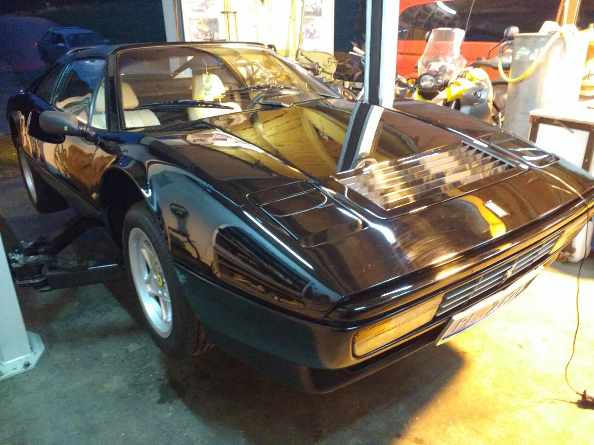

Eine Frage noch: Wenn ich den 328 auf der Hebebühne anhebe und bei den vorderen Reifen links und rechts lenke, dann ruckel das einwenig.
Lt. Mechaniker ist das normal, da beim Entlasten der Vorderachse Das Gelenk beim Lenkgetriebe einen anderen Winkel bekommt und daher das Ruckeln ohne Gräusch.
Danke vorerst
vor 16 Stunden schrieb 13tigg12:
M.E. darf da nichts "ruckeln". Wenn ich mich nicht täusche hat der 328 eine Zahnstangenlenkung? Ich würde die Köpfe checken und auch prüfen, obs nicht vielleicht die Radlager oder Traggelenke sind (ruckelt es auch wenn das Rad oben und unten angefasst und bewegt wird?)
du hast das falsch verstanden, Luft hat das Rad keine oben nach unten nicht und links nach rechts nicht, sondern nur wenn ich bei angehobenen Auto beim Rad links rechts lenke.
Dann hat wohl die Lenkung Spiel. Sofern gering, lässt Dich der TÜV durch.
Aber wahrscheinlich musst Du den 328 ohnehin nochmal beim TÜV vorführen weil Dein Wunderbaum nicht eingetragen ist.
Der muss raus.
Keine Sorge, Jarama hat das schon verstanden ... ;-)
Er meinte, wenn das Radlager was ab hat, dann merkst Du das auch, wenn das Rad nicht nur links rechts ruckelt, sonden eben auch oben und unten anfasst.
nein Radlager ist in Ordnung, ich nehme auch an, dass das Gelenk aufgrund der Entlastung der Federn eckt und wenn das Auto auf den Rädern steht funkt wieder alles.
Mein Freund hat das gleiche bei seine, 2 CV
vor 20 Stunden schrieb 13tigg12:
der Mechaniker hat recht ! und das steht auch irgendwo hier im 30x board.die Ursache des ungleichmässigen laufs ist der knickwinkel des kardangelenks an der Lenksäule und der damit erzeugte ungleichmässige lauf :wink:
Danke hat mein Mechaniker Recht sag ich ihm
Kann mir das wer schicken, dann kann ich das denen bei der Landesregierung zeigenn
vor 52 Minuten schrieb planktom:
Echt? Klar, ein Kardangelenk ist nicht homokinetisch. Aber das "Ruckeln" müßte dann unabhängig von einer Entlastung der Räder sein. Die Zahnstangenlenkung, welche an der Lenksäule angeschlossen ist, ist doch wohl am Chassis verschraubt, oder nicht?
yub...hast recht,es kommt aber darauf an aus welcher richtung die kraft ins system eingeleitet wird...einfaches beispiel ist ein stinknormales differential: wenn die kraft durch die kurbel- oder kardanwelle eingeleitet wird drehen beide räder in eine richtung...drehst du aber an einem rad dreht das andere entgegengesetzt :-o
