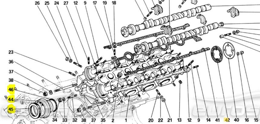

es geht um die Abdichtung des vorderen Deckels für die Nockenwellen, also an der Zahnriemenseite.
Ein besseres Bild habe ich nicht (Quelle: Eurospares):
Die #46 ist ein O-Ring. Es ist wohl der, der von manchen aufgeschnitten wird, neuer rein und evtl. kleben der Schnittstelle. Langzeiterfahrung kenne ich damit keine. Den Thread hier und in anderen Foren kenne ich.
Jetzt meine Frage: Wird beim normalen Ersetzen der beiden Dichtungen offiziell auch ein Dichtmittel eingesetzt ? Eine Flachdichtung am Alu-Ring sicherlich nicht, sonst wäre sie im obigen Bild.

anders gefragt: Wer hat beim normalen O-Ringwechsel ohne zusätzliches Dichtmittel den Bereich über mehrere Jahre dicht bekommen ?

die O-Ringe werden immer mit Dichtmase eingesetzt.
Ich baue dafür immer die  Nockenwellen aus.
Gruß,Franjo

Hallo Paul!
Wenn ich O-Ringe und Wellendichtringe ersetze dann habe ich kein Öl abtropfen....
Ich poliere die Nockenwelle mit 1000-der Schleifpapier da wo lauffläche für Wellendichtringe ist.
Die neue O-Ringe setze ich mit Dichtmase ein.

Doch...ich meinte schon "Ich" ... habe es dicht bekommen und zwar jedesmal ab Dichtungstausch bis zur nächsten Saisonpause.
Hatte irgendwo mal davon gehört, daß es ein Problem des "Austrocknens" ? der Dichtung sein kann, wenn der Motor länger steht.
Andererseits...wenn er ein paar Tröpfchen läßt, weisst du, daß er lebt...?
Sehr gut...er soll weiter lange leben...:-))!
Nochmal ganz im Ernst...mehrfach gefixt, jedesmal wenn das Ventilspiel eingestellt wurde.
Absolut trocken über die folgende Saison. Service bei mir immer im März/April.
Nach der 5-monatigen Pause November-März...minimaler Ölverlust dort, selten mit Abtropfen. Nicht schlimm, ich igoniere es mittlerweile.
Interessant wäre es zu wissen, ob jmd. der auch im Winter fährt, die Nockenwellenlagerdichtung DAUERHAFT dicht bekommt...
