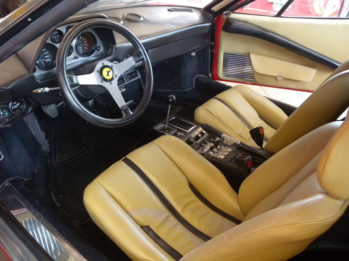

Ich will mir einen 308 gts Bj.  1979 kaufen.
Da fehlt jedoch die Plastiklichtschalterabdeckung beim Lenkstockhebel linkseitig. Dh LenkstockHebel vorhanden Abdeckung fehlt.
Muss ich den ganzen Lenkstockhebel kaufen oder gibts din Lichtschalterhebelabdeckung auch?
Hier ein  Foto.
Danke, den ganzen Schalter habe ich auch gefunden, aber gibt's das fehlende Plastik extra auch, oder passt das von einer anderen italienischen Marke auch?

auf Deinem  (zu kleinen) Bild oben ist nicht genau zu erkennen, wie es am Lichthebel lenkradseitig aussieht - die Aufnahme der Plastikabdeckung sollte an der Basis noch vorhanden sein (irgendwo muss das Teil ja rein-/draufgesteckt werden)
zudem wird eine kleine Stahl-Kugel fehlen - "über" die der Schalter bei jedem An-Aus gedreht wird
da kannst Du aber auch ein paar Standardkugellager zerschlagen ...
solange bist Du die richtige Größe gefunden hast :wink:
die Kugel gehört in die schwarze Vertiefung ganz rechts im Bild unten
evtl. brauchst Du unter der Kugel auch noch eine kleine Feder -
 z.B. eine gekürzte Kugelschreiberfeder - dann dreht der Schalter sanfter "über" die Kugel während er selbige mit leichter Spannung runterdrückt
mit EUR 50.- bar, einem alten Kugellager und einem ausrangierten Schreibutensil wärest Du also im Spiel

Dh am Lenkstockschalter dreht man das Licht auf und die Scheinwerfer fahren aus.
Weiters kann ich das Ausfahren der Scheinwerfer mit dem kaputten Lenkstockschalter (siehe Foto oben) nicht überprüfen.

vor 1 Stunde schrieb 13tigg12:
ist das eine Frage ?
was denkst Du , was passiert wenn Du die beiden Kontakte vorn am Lichthebel zusammen drückst  ? :wink:

Danke, ich Frage nur so blöd, da ich irgendwo gelesen habe, dass man beim Ankauf eines 308 die Klappscheinwerfer überprüfen soll ob sie funktionieren, dass soll ein Leiden des 308 sein und sehr teuer zum Reparieren.
Da bei meinem der Drehschalter fehlt, wollte ich nur wissen, ob ich so auch die Funktionalität der Klappscheinwerfer überprüfen kann.
Ich werde die Kontakte zusammendrücken und dann müsste es funktionieren, danke.

Am 30.9.2017 um 09:30 schrieb 13tigg12:
ja, wenn Du die Kontakte zusammendrückst muss das Licht angehen
Du musst dabei aber auch den Drehschalter nach vorn - also von Dir weg drehen - um die Schlafaugen auszufahren
zur Klarstellung:
die beiden Kontakte oben und unten im Bild sind bei Drehschalter-Position "Licht aus" durch ein kleines Profil innerhalb des Drehschalters voneinander getrennt ... erst beim drehen nach vorn, schiebt sich dieses zwischen den Konkakten heraus und es kommt zum Stromfluss  - die Kontakte berühren sich und das Licht geht an
wenn also bei Deinem Fahrzeug in Späh nicht ständig das Licht an ist, hat wohl jemand diese Kontakte zurückgebogen oder etwas dazwischen geschoben
im nächsten Bild siehst Du die Kontakte bei Position "Licht an" - da der Drehschalter ja fehlt
ausserdem rechts davon die kleine Kugel von der ich weiter oben schrieb
der gelb eingekreiste Bereich ist übrigens der Teil, welcher gern bricht  - dann hast Du ein Problem
zu überprüfen sind weiterhin die beiden Lötstellen der Kabel auf den Kontakten - diese vibrieren gern über Jahre einfach ab - und dann wird`s schlagartig dunkel 8-)
