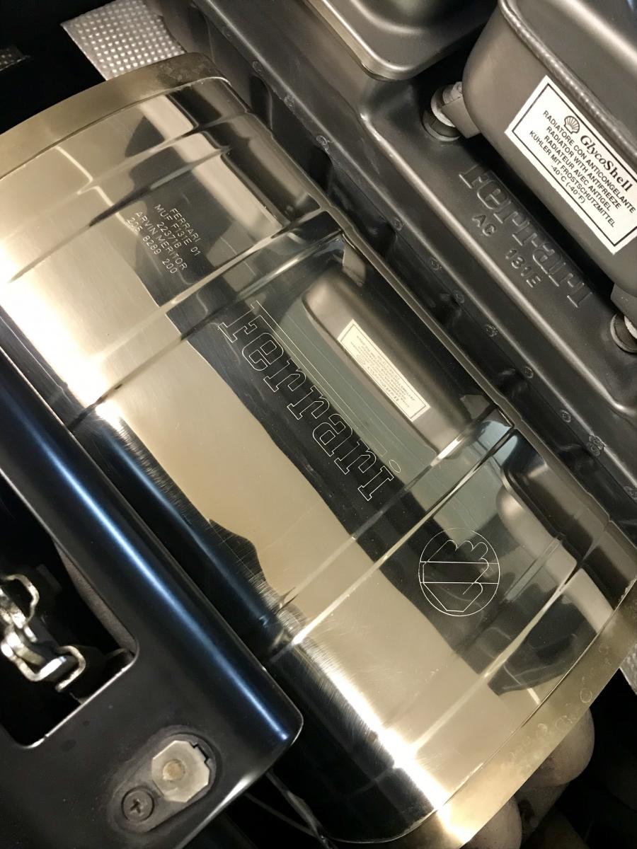

Wer Krümmer coated, muss auch an die Abwärme vom Motorraum denken ... es gibt immer was zu tun ? die verwendeten Profilbleche sind zwar gut, aber optimierbar.
Du meinst weil das Coating eine schlechtere Wärmeisolierung hat als die Serie sollte ich mir Gedanken um das Umfeld machen? :-?
eher so gemeint ... coating hilft, Hitzeströmung im Krümmer lassen, mehr Energie im Abgasstrang & bessere Isolierung zum Motorraum.
Die im Bild gezeigten Profilbleche sind ein „normaler“ Ansatz der Abschirmung f.d. Luftsammler/Motorraum. Ergänzt/Ersetzt man dies durch zusätzliche/hochwertigere Isolierung, kann man an der Ansauglufttemperatur noch etwas feilen. Peanuts zu einem horrenden Preis, deshalb der Smiley ?

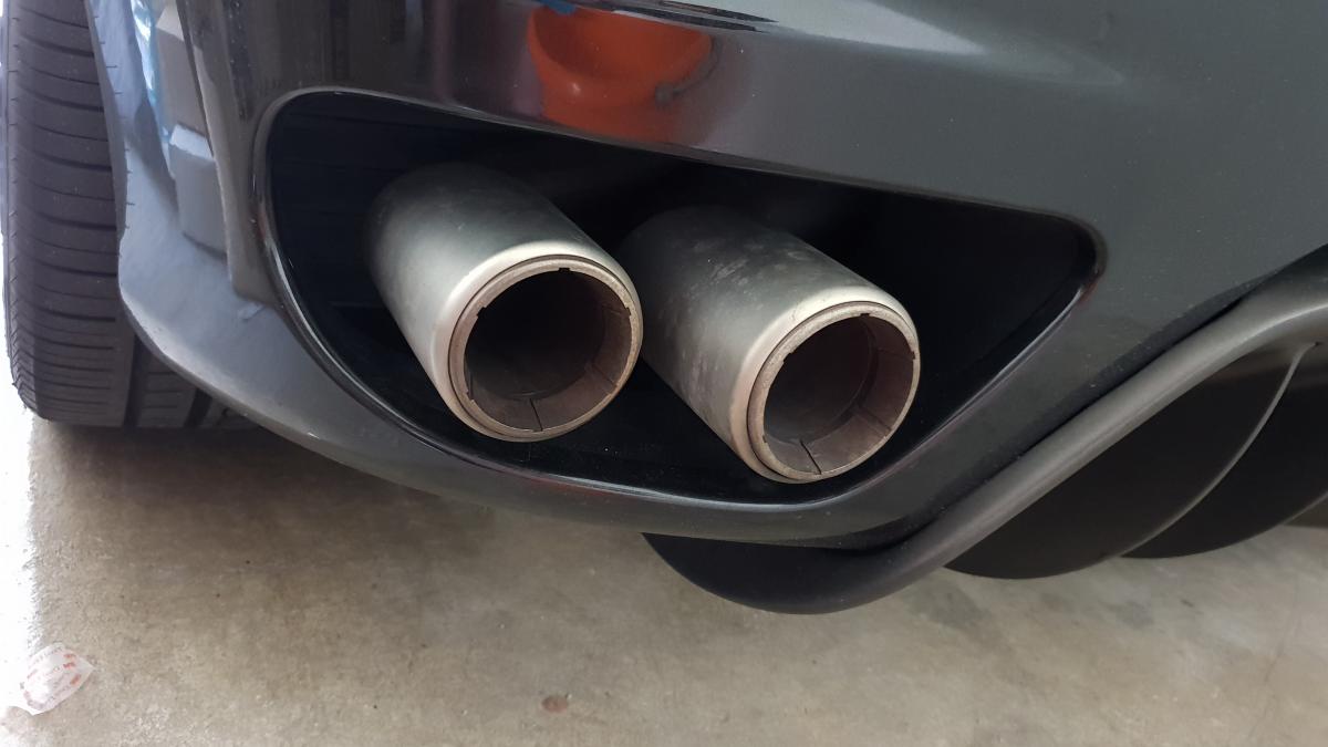

Phase 1 im Kampf gegen hässliche Endrohre (in dem Fall erstmal der innere Schnorchel) :D:
Nass geschliffen mit 320er Körnung, dann 800er, dann 2.000er und dann Politur :-))!
WOW cool Jochen gefällt mir. Das habe ich auch mal versucht.
Hallo jo.e,
Mit Geduld einfach wie beschrieben geschliffen und poliert. Der eine Schnorchel hat ca. eine halbe Stunde gedauert. :-))!

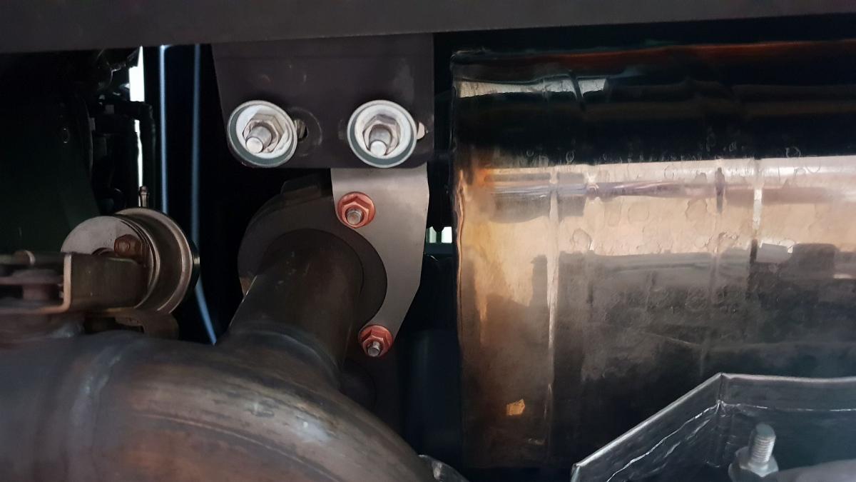

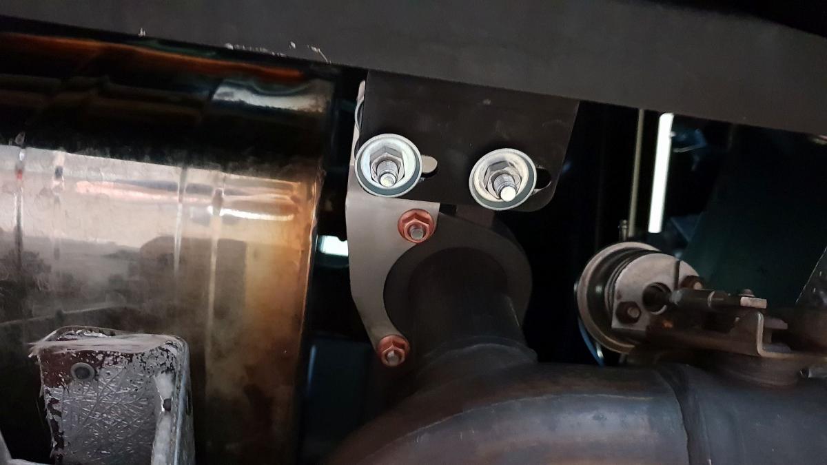

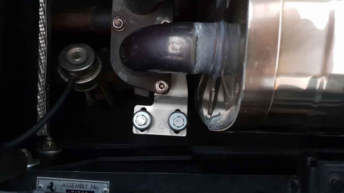

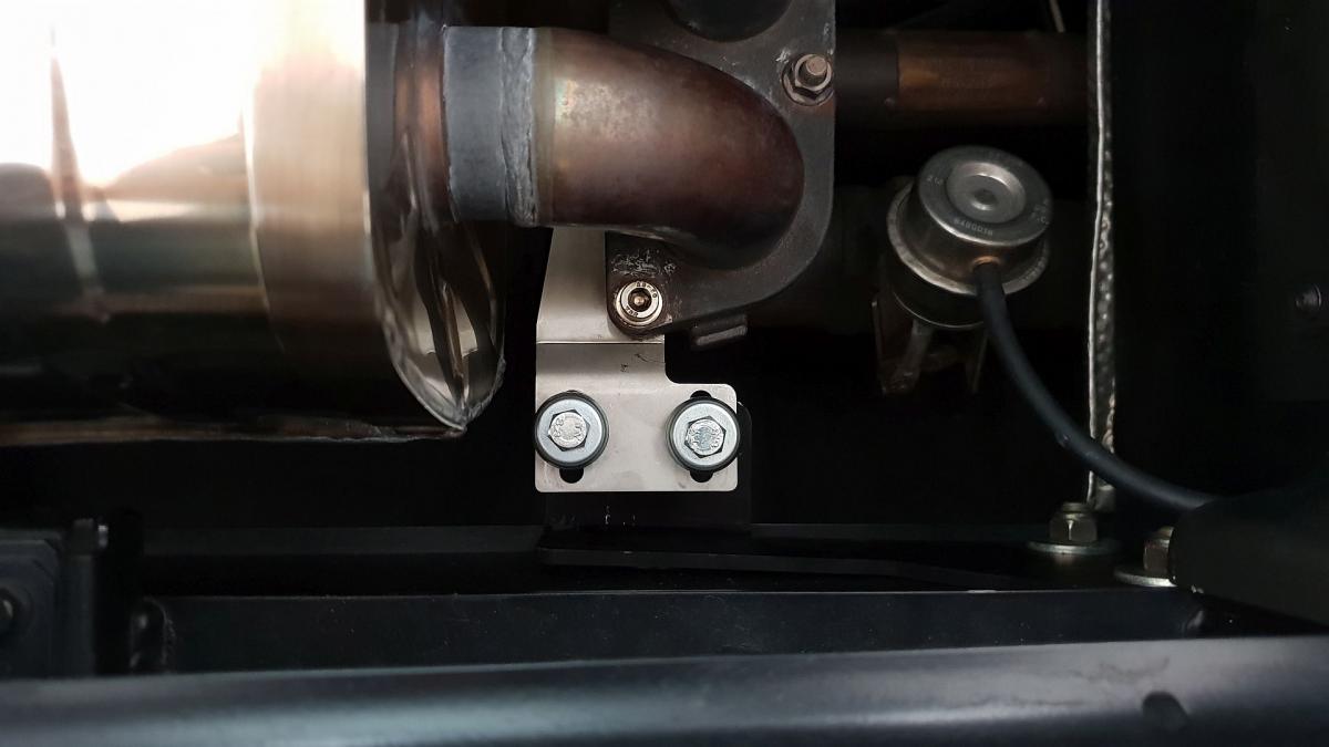

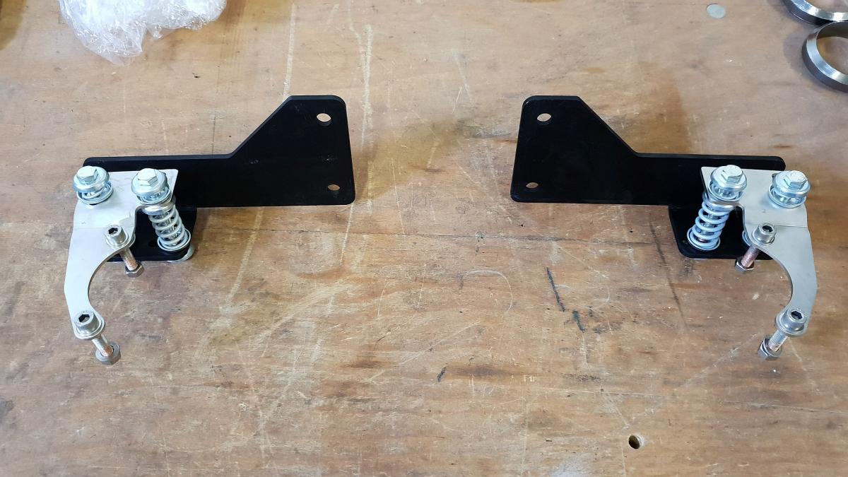

Am Freitag hatten wir jetzt noch das Capristo Haltekit für den originalen Endschalldämpfer verbaut, um dem System eine Längenausdehnung zu ermöglichen.
Und kaum fährt man 15 km wandert der Auspuff 1-2 cm nach hinten. Die Schrauben waren zuvor ganz am Ende des Langlochs.

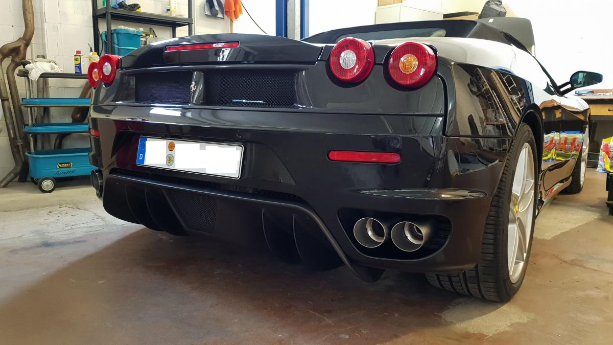

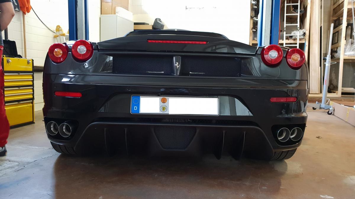

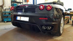

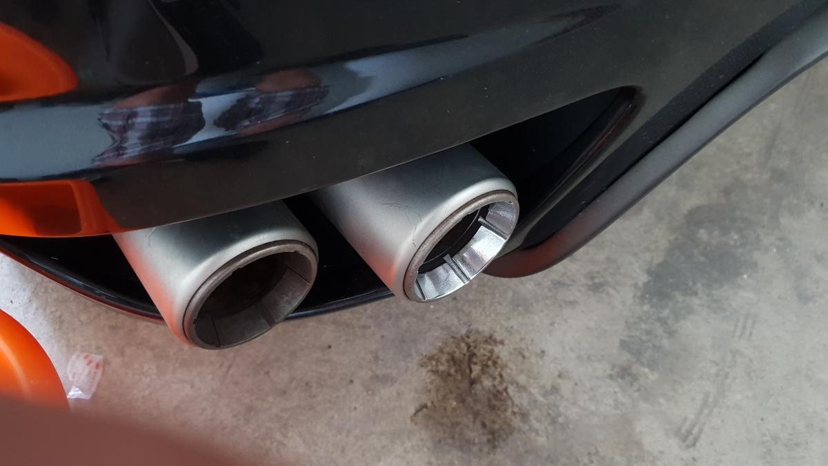

Dann hatte ich ja versucht die Endrohre zu polieren, aber wenn man genau hingesehen hat war das Material dazu einfach nicht geeignet. Es sah insgesamt immer noch grausam aus. Somit haben wir uns dazu entschieden eine Sonderanfertigung zu machen für den originalen Endschalldämpfer mit den originalen Endrohren. Die Blenden orientieren sich nun an den Fuchs Endrohren mit 4x90mm Durchmesser, die ich sehr schön finde. Sind nur noch kleinere Anpassungen zu machen, sieht aber schon richtig gut aus wie ich finde.
Hast du die alten abgetrennt und die neuen ran gemacht? Oder sind die alten noch dran und modifiziert?
Die alten Blenden sind im Müll und da gehören sie auch hin. :D Es ist eine Sonderanfertigung. Wo es jetzt schon konstruiert ist könnte man es allerdings leichter reproduzieren. :-))!
Ich weis, es sind nur Blenden, aber ist es in Deutschland erlaubt?
Nach meiner Info ist eine reine optische Aufwertung kein großes Problem. Scheiben tönen ist das ja auch nicht und Fahrzeuge folieren auch nicht. Hätte ich komplette Fuchs Endrohre genommen zum Originaltopf, wäre das ein Problem gewesen, da hier ja komplette Abgasrohre und die Klappen dabei sind. Also wenn man sich an Blenden stört, dann läuft in diesem Land etwas falsch...
