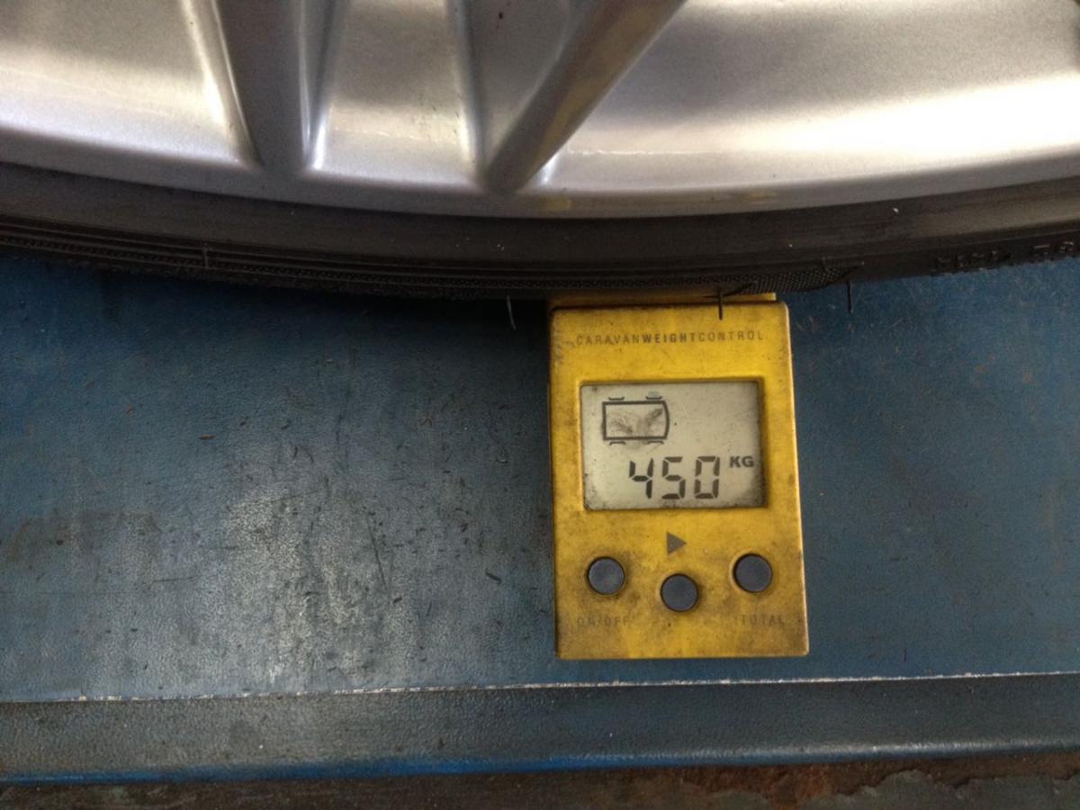

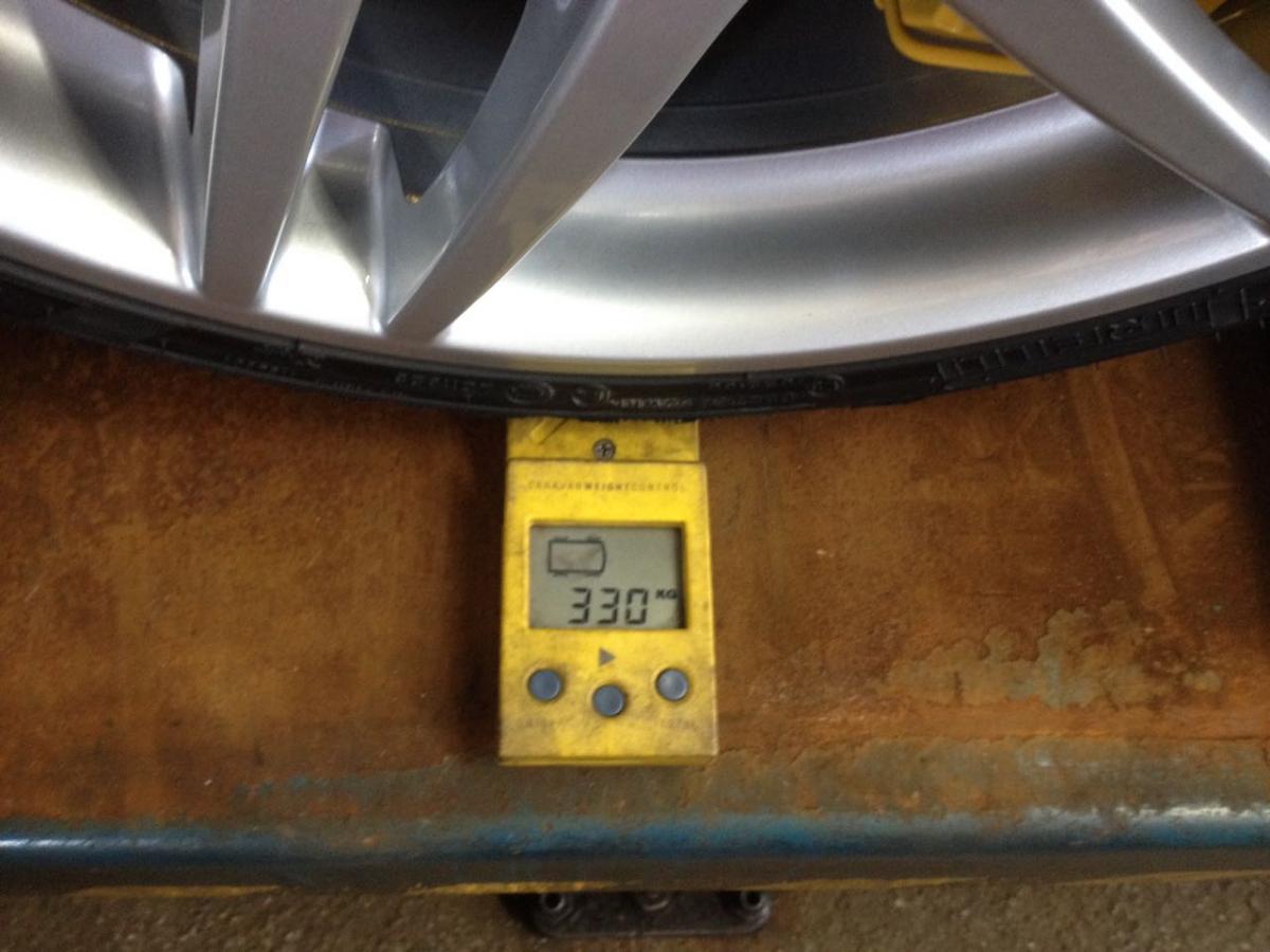

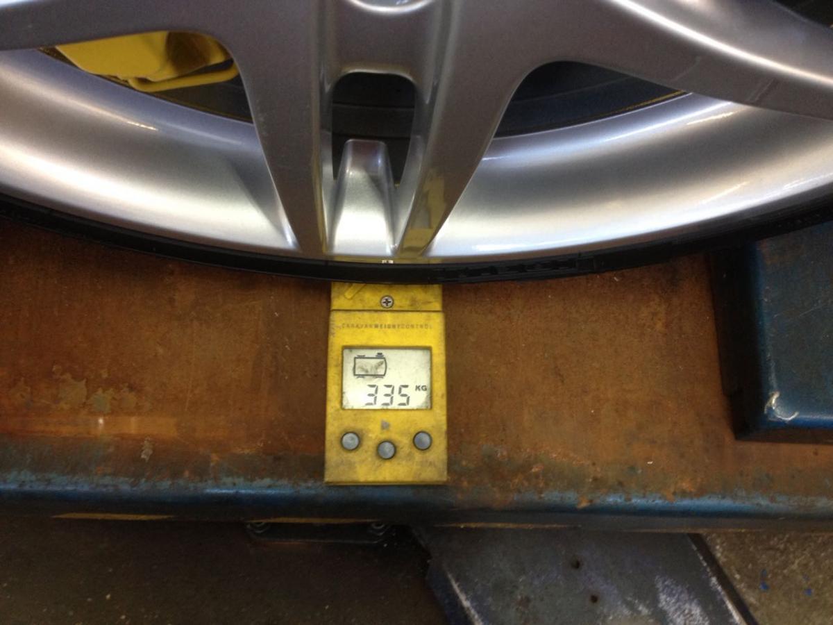

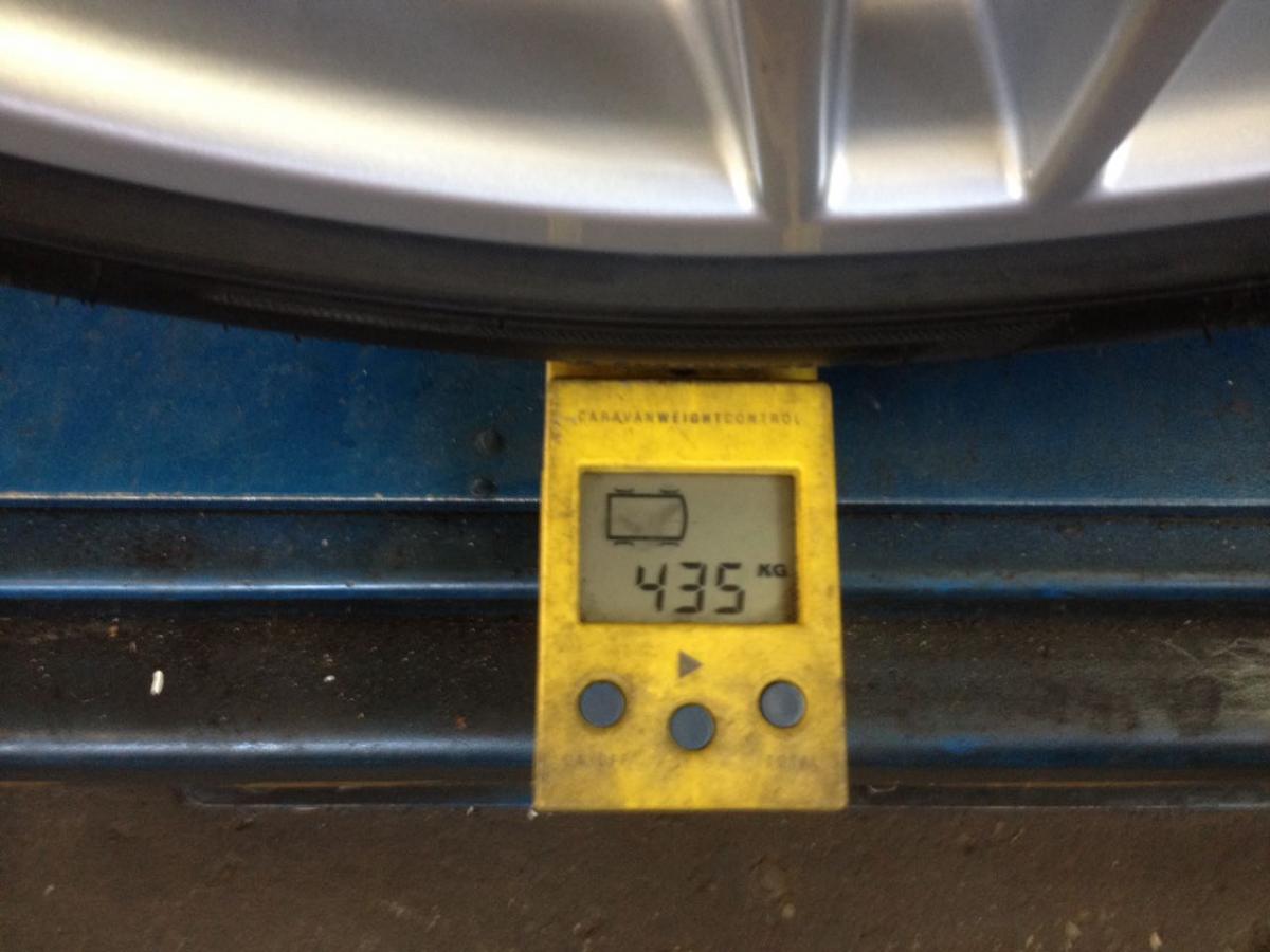

Bei der Achsvermessung stand das Auto auf Radlastwagen. Wenn ich nach meiner Logik alle 4 zusammen zähle, müsste ich doch auf das Leergewicht des Fahrzeuges kommen. Mario meinte das wird nicht sehr genau sein und es wäre besser mal zum TÜV auf die Waage zu fahren, aber das werde ich noch machen. Es interessiert mich schon was die ganzen Carbonteile an Gewicht sparen. Im Schein sind ja 1.665 kg drin. Nach meiner Info ist das mit allen Flüssigkeiten, 90% vollem Tank und 70 kg Fahrer. Ich hatte auch fast 90% im Tank und zzgl. Fahrer von 70 kg komme ich dann auch ein Gewicht von ca. 1.620 kg. Somit würden ca. 45 kg gegenüber der Angabe im Schein gespart werden. Alles noch etwas ungenau. Ich denke die 1.665 kg ist ein 2007er Auto mit Stahlbremse und Standardausstattung, kann mich aber auch täuschen. Trotzdem vielleicht ein interessanter Punkt, über den man diskutieren kann. :lol:
Ich glaube der Gewichtsunterschied kommt von deinen Karbonsitze :)
Ich hatte damals meine Sitze auch gewogen und bin locker auf ca. 40Kg Gewichtsersparnis gekommen.
Ja Sitze werden viel ausmachen. Der Rest werden immer nur ein paar Kilo sein. Müsste man mal wiegen einzeln, aber ich habe keine Lust deshalb Einstiegsleisten etc. auszubauen. Ansaugbrücke schon gar nicht. :D

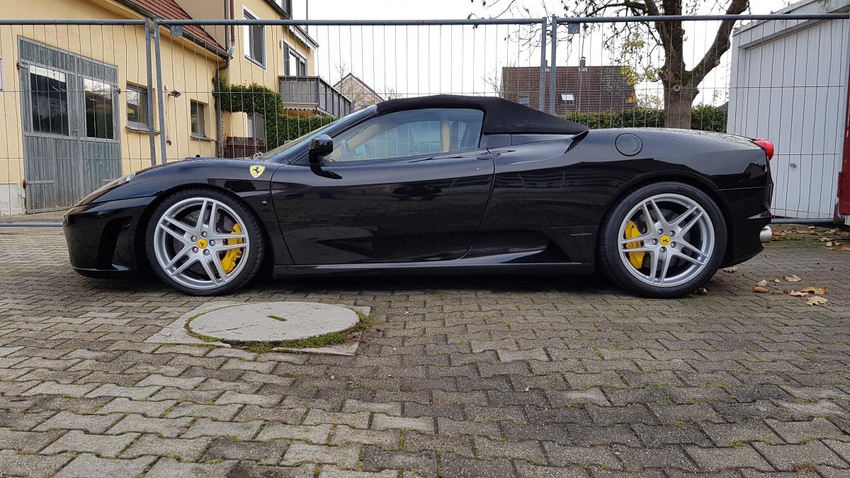

Hier das erste Bild vom neuen Stand der Tieferlegung. Kofferraum ist da fast voll beladen. Denke einen halben cm ist er leer höher. :-))!
Schaltet mit einem PIS von 4,5 auch schon super. Eventuell geht auch 4,4, aber mal sehen.
  • Gefällt mir 9
Sieht schon schick aus kann man nicht anders sagen  ????
Hier auch noch ein gutes Bild. Ich denke wir haben einen guten Kompromiss gefunden. :-))!
Hallo jo.e,
Schön, dass Du das Fahrzeug optisch im Serienzustand belassen hast. Alle anderen Räder würden das Gesamtbild des Fahrzeuges zerstören. Die Tieferlegung wäre für mich auch ein absolutes Maximum. Zu tief  sieht nicht mehr harmonisch aus.
Ich finde es gibt durchaus Räder die dem Auto gut stehen, aber so wie es jetzt ist ist es sehr harmonisch. Ich mache demnächst noch ein Foto mit leerem Kofferraum, wenn er sich gesetzt hat. Ich denke dann ist er 0,5cm höher vorne. Immer noch leicht keilförmig, aber noch etwas angenehmer zu fahren. :wink:

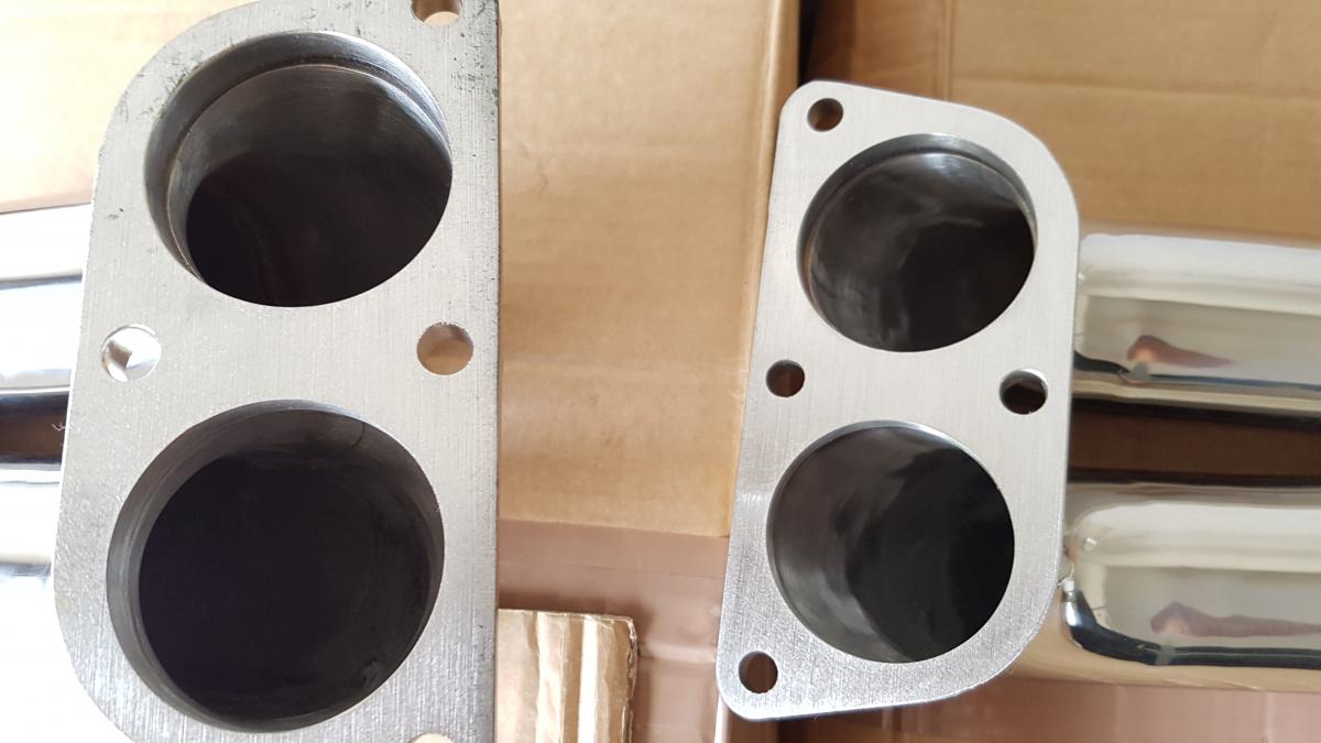

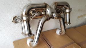

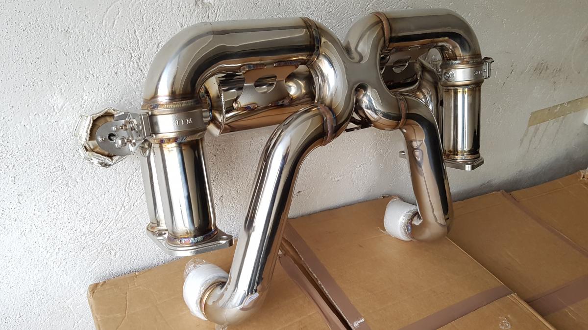

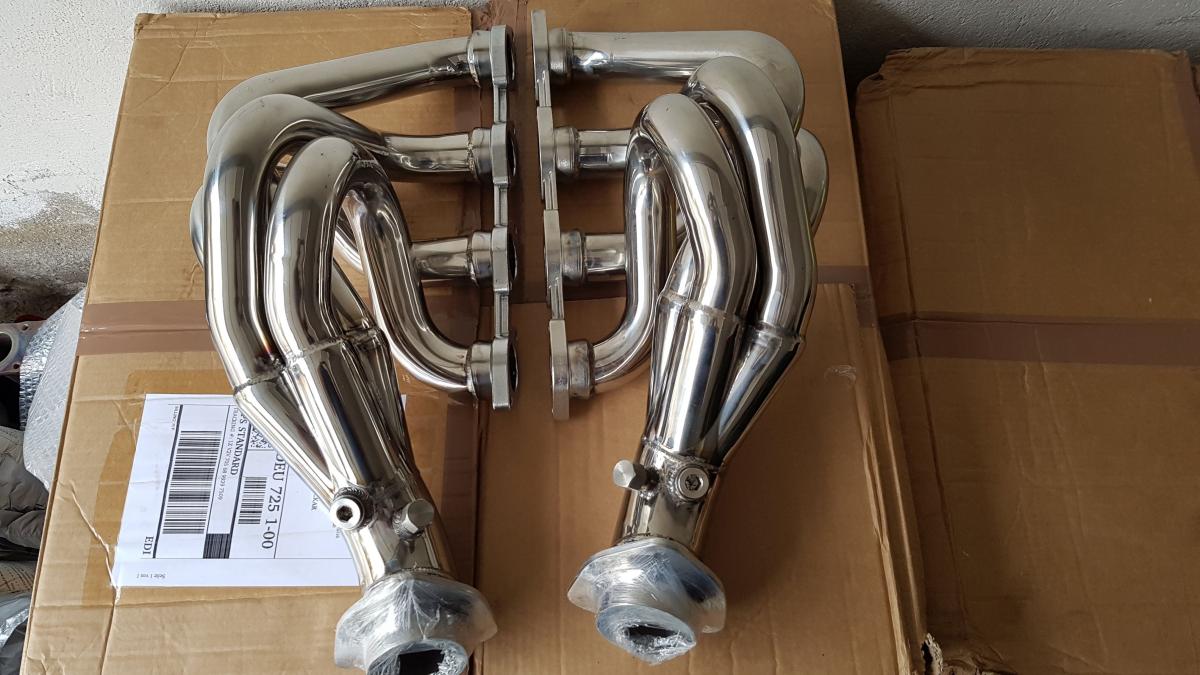

Vielleicht fragen sich viele schon was ich wieder mit dem Auspuff mache. Natürlich kann bei mir der Auspuff vom F430 nicht original bleiben. Er ist mit offenen Klappen zwar laut, aber er klingt einfach nicht gut. Mir viel zu dumpf und tief und im Leerlauf mit diesem doofen "Schnattern". Für mich muss ein Ferrari gerade in den oberen Drehzahlen schreien und die Tonlage sollte wie ein F1 klingen. Serie hatte der 430 für mich nie einen guten Klang. Zudem machen die Krümmer mit den integrierten Vorkats wenig Sinn. Um beim F430 also richtig etwas zu bewirken, muss man schon etwas mehr ändern als nur den Endschalldämpfer. Entweder richtig oder gar nicht. Also wird bei mir im Abgasstrang nichts mehr original bleiben.

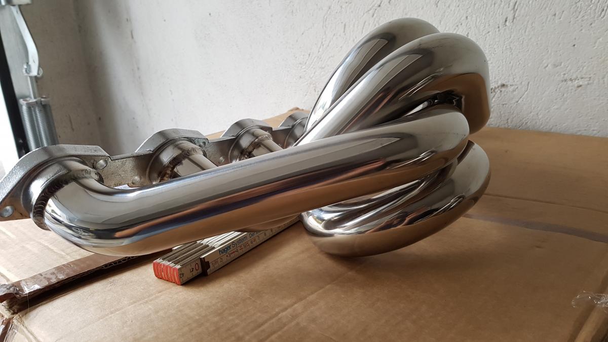

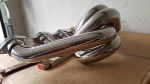

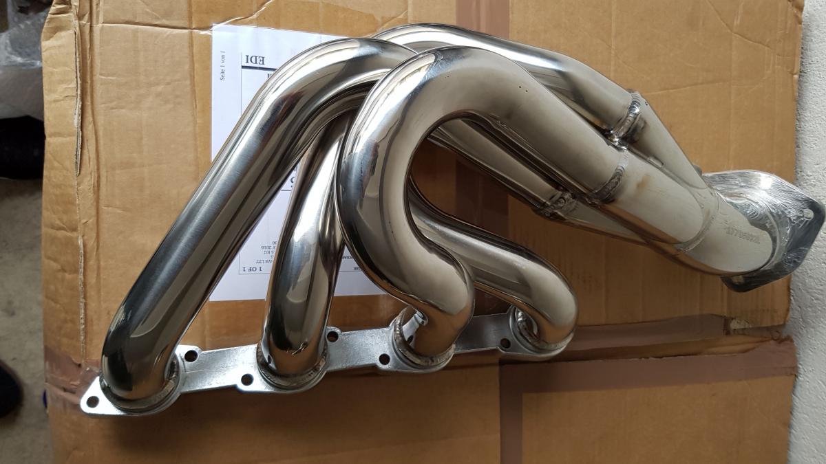

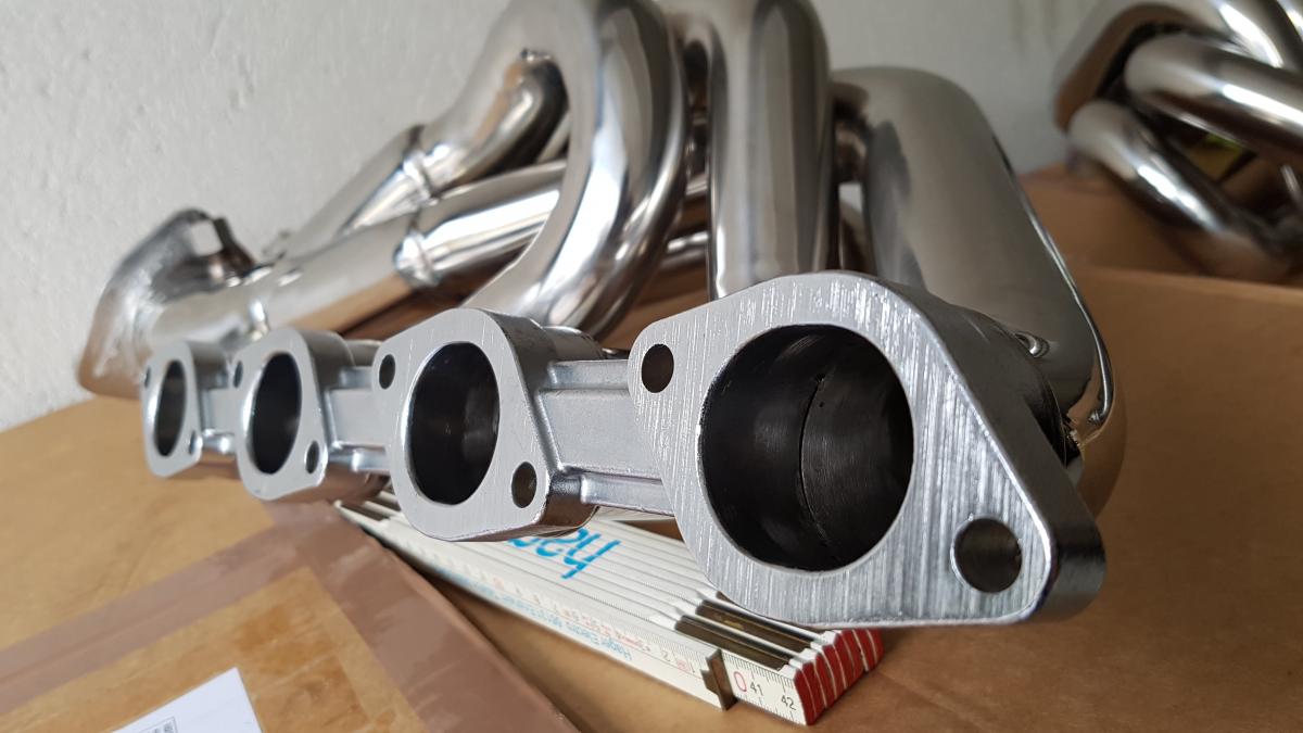

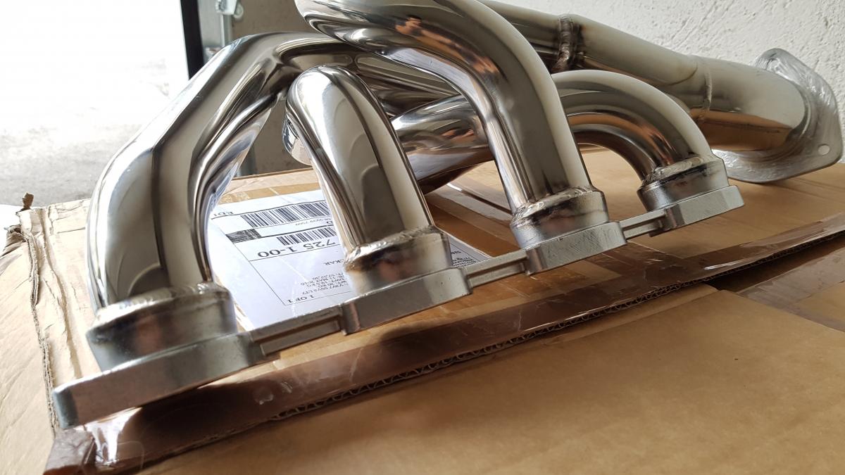

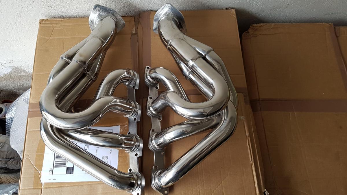

Krümmer:
Die Serienkrümmer sind bei meinem Ziel auf jeden Fall fällig. Die großen Vorkats direkt nach dem Motor sorgen für einen Hitzestau, bzw. thermischen Nachteil. Sie dämpfen den Sound und produzieren auch einen höheren Staudruck. Zudem sind sie auch noch relativ schwer. Ich habe mich lange gefragt welche Krümmer ich möchte und habe mich dann für "4 in 1" Fächerkrümmer von iPE entschieden. Die Variante "4 in 2 in 1" Krümmer und sorgen vor allem zwischen 2.000 und 5.000 U/Min. für mehr Drehmoment. Ich persönlich finde aber ein Ferrari muss nicht zwingend unten herum deutlich mehr Drehmoment haben sondern er muss oben heraus zulegen können. Ich finde das passt besser zur Charakteristik von einem Ferrari und mehr Drehmoment als z.B. der 360 hat der 430 ja alleine schon wegen dem größeren Hubraum. iPE fertigt in top Qualität und wird vor allem viel in den Emiraten und in den USA verbaut, vor allem ab dem 458 war das ein Thema. Die Anlage für den F430 hat aber in meinen Augen ein Alleinstellungsmerkmal und dazu später mehr. Die Krümmer werden wohl zum Beginn der nächsten Saison verbaut. Ich will eine Leistungsmessung original machen und eine Messung mit Komplettanlage. Dann werden wir sehen was es in Zahlen gebracht hat. Die Krümmer werden noch keramikbeschichtet, um die umliegenden Teile ausreichend vor der Hitze zu schützen. Hier einige Bilder der Krümmer, auch im Detail...
Kats:
Die Geschichte ist relativ schnell erzählt. Ich habe zwei defekte originale F430 Katalysatoren bekommen und diese lasse ich neu mit 200 Zellen Sportkats bestücken. AU ist kein Problem, sollte auch keine MKL leuchten und der Straudruck wird kleiner. Zudem wird der Sound sicher etwas lauter. Hierzu gibt es noch keine Bilder, ist aber auch nicht so wichtig. Die sehen danach sowieso aus wie davor. :D

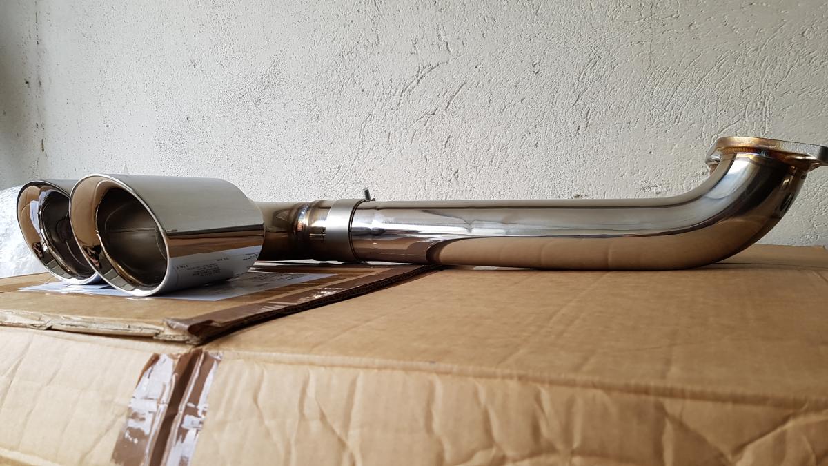

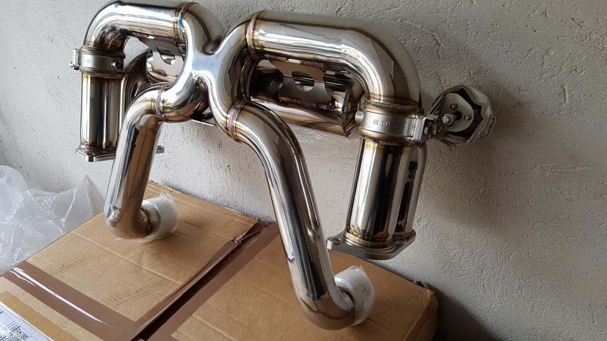

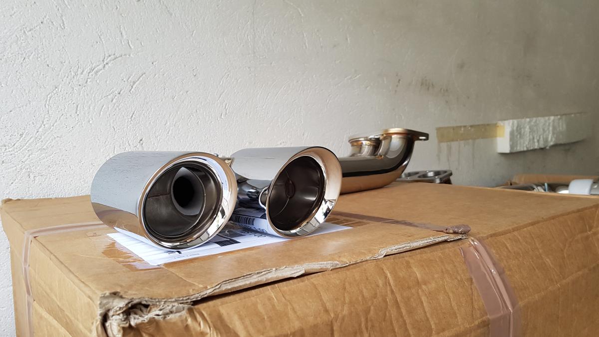

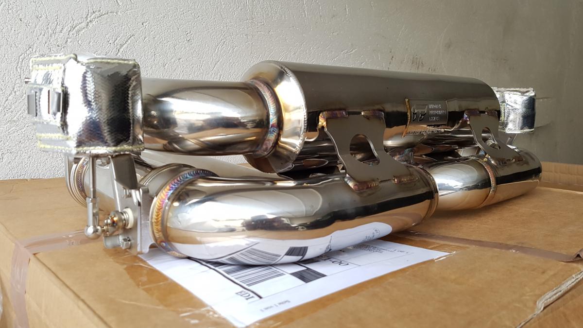

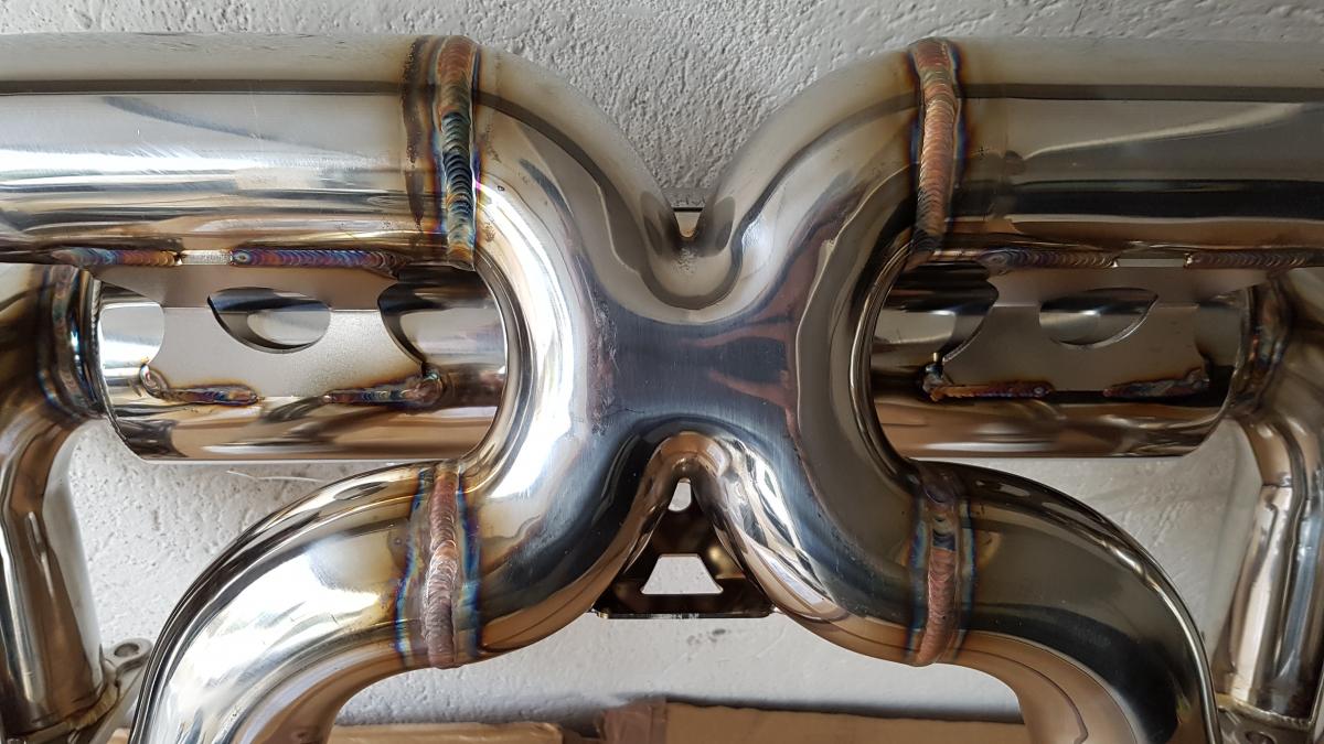

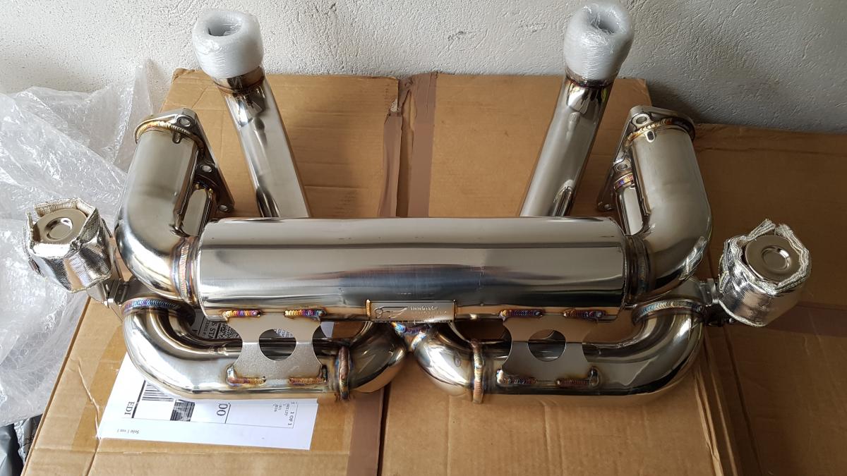

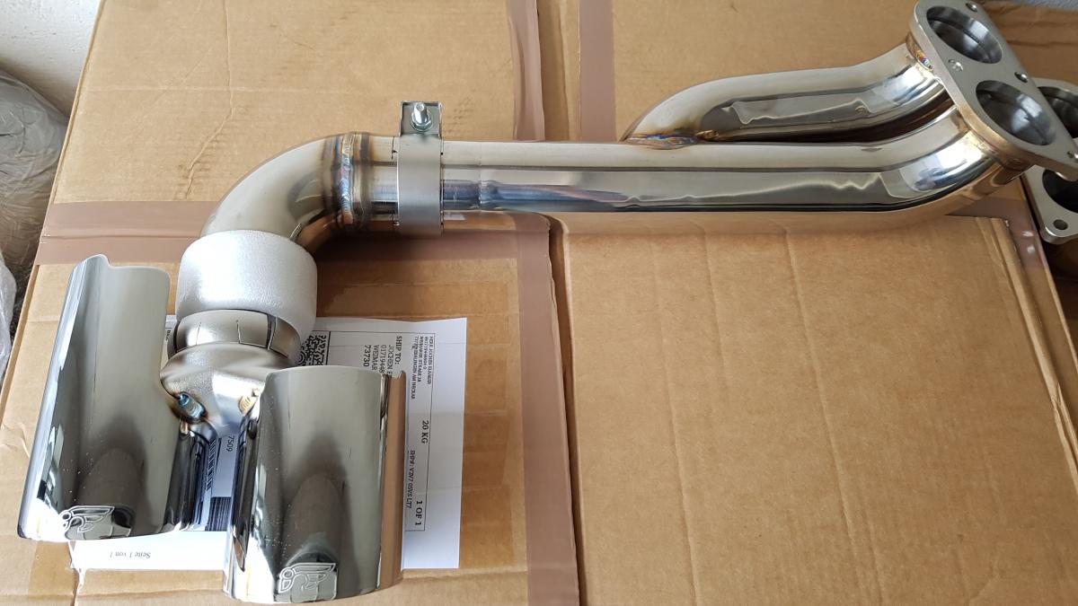

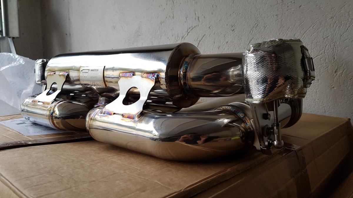

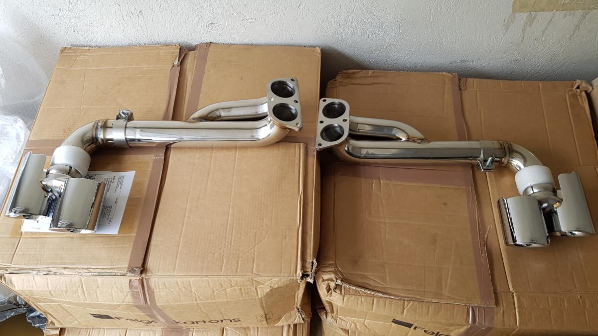

Endschalldämpfer:

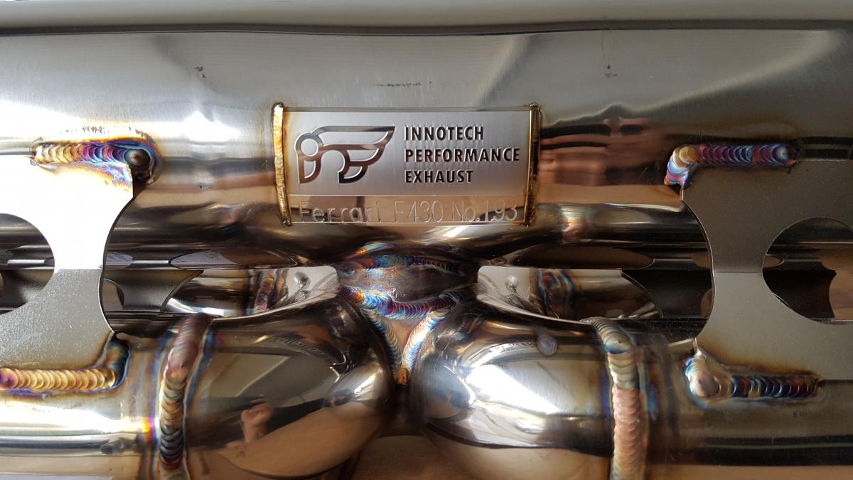

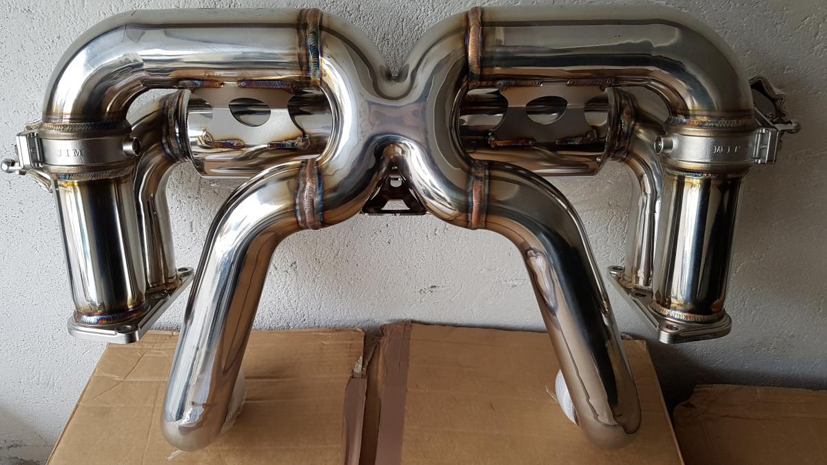

Ich habe geschrieben der iPE Endschalldämpfer hat quasi eine Alleinstellung beim F430 - warum? Es gibt schon einige Endschalldämpfer mit X-Pipe, die einen F1 Sound zaubern. Da gibt es die Capristo Racing oder auch einige Anlagen aus den USA. Aber diese Endschalldämpfer haben alle einen Fakt gemeinsam - sie haben alle keine Abgasklappen und können nicht leise gefahren werden. Das kam für mich nicht in Frage, denn ich muss nicht immer laut fahren, es kann auf längeren Strecken auch mal nerven. Zudem besteht ohne Klappen sicher keine Möglichkeit der legalen Eintragung. Da würde ich bei jeder Geräuschmessung durchfallen. Der einzige mir bekannte Endschalldämpfer mit einem hohen und dreckigen F1 Sound und dennoch der Möglichkeit durch die Klappensteuerung leise zu fahren ist die iPE. Eine sehr interessante Konstruktion. Sieht gut aus und wird auch so klingen. Ein Video wird nächstes Jahr folgen! :-))! Ich werde versuchen die Geräuschmessung beim TÜV zu schaffen und den Endschalldämpfer dann eintragen zu lassen. In jedem Fall kann ich aber auch leise fahren. Hier wieder Bilder vom Endschalldämpfer mit den Endrohren...

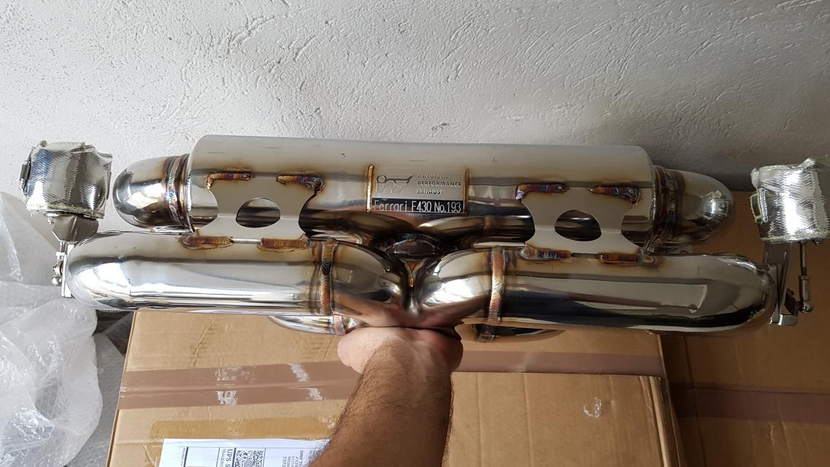

Gewicht:
Abgesehen von der möglichen Leistungssteigerung und dem hoffentlich unglaublichen Sounderlebnis, ist die Anlage sehr viel leichter als Serie. Ich werde alles wiegen und dann berichten, merkt man aber schon deutlich mit der Hand. Die Krümmer werden extrem viel leichter sein und auch die Endrohre sind sehr viel leichter als Serie. Sogar der große Endschalldämpfer fühlt sich etwas leichter an wie der kleinere originale Topf.
Werde weiter berichten - es bleibt spannend! :-))! :D
  • Gefällt mir 12
  • Wow 3
Sehr schöne Rohre, sind die aus CrNi? Wie können die dann so viel leichter sein. Titan ist es sicher nicht, lässt sich nicht so schön polieren mal abgesehen von den techn. Werten. Schade dass wenn montiert, nicht mehr so sichtbar sind.
@991
Wie gesagt hätten wir aus unserem Sortiment einige Anlagen wählen können, aber leider war keine aus Titan dabei. iPE stellt durchaus Titananlagen her und diese sehen auch super aus. Die haben bei denen einen goldenen Schimmer. Gibt es aber erst ab dem 458 und wenn man ehrlich ist kommt es beim Spider auch nicht auf jedes Gramm an. Da wäre Kosten/Nutzen katastrophal gegenüber der normalen Edelstahlvariante. Dennoch wollte ich die Gewichtsvorteile schon beim Edelstahl T304 erwähnen, aus dem die Anlage ist. Das hat vielerlei Gründe. Die Serienkrümmer sind eben sehr schwer, weil sie auch noch den großen Vorkat drin haben. Der Serientopf ist vermutlich so schwer wegen seiner Dämmung. Generell musst du dir mal das Material der Rohre von Serienkrümmer, Serienschalldämpfer und Serienendrohre anschauen. Ich weiß nicht genau aus welchem Material diese bestehen, auf mich wirkt das wie herkömmlicher Stahl noch dazu sehr dickwandig. Da musst du mal einen Krümmer oder ein Endrohr in die Hand nehmen, das ist schon sehr schwer. Bei den Endrohren wundert es da einen auch nicht wieso immer wieder die Auspuffhalter brechen, bei dem Gewicht und der Hebelwirkung nach außen. Zudem ist die iPE schlank konstruiert. Klar nicht so leicht wie Titan, aber schau dir mal die Endrohre an. Original sind die komplett zweiflutig auf jeder Seite und die iPE nicht. Da ist alleine schon viel weniger Rohr verbaut, noch dazu das leichtere Material. Ich werde mal wiegen, wenn alles ausgebaut ist. Das werden insgesamt schon ein paar Kilo sein.
p.s. beim F430 ist die auch montiert leicht sichtbar, zumindest der Endschalldämpfer, wenn du die Motorhaube auf machst. Die Krümmer werden in silber oder schwarz keramikbeschichtet, bin mir noch nicht sicher.
Ok Wenn Titan dann aus Ti Legierung. Aber auch so sind die tech.Werte unterhalb von CrNi Stahl.
