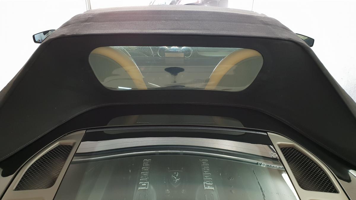

Was ist mit dem Verdeck los? Schau mal hinten rechts im Vergleich zu links.
Ist ein Schatten odet so... alles in bester Ordnung. :-))!

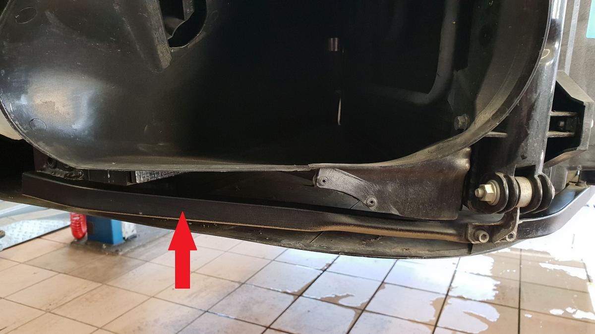

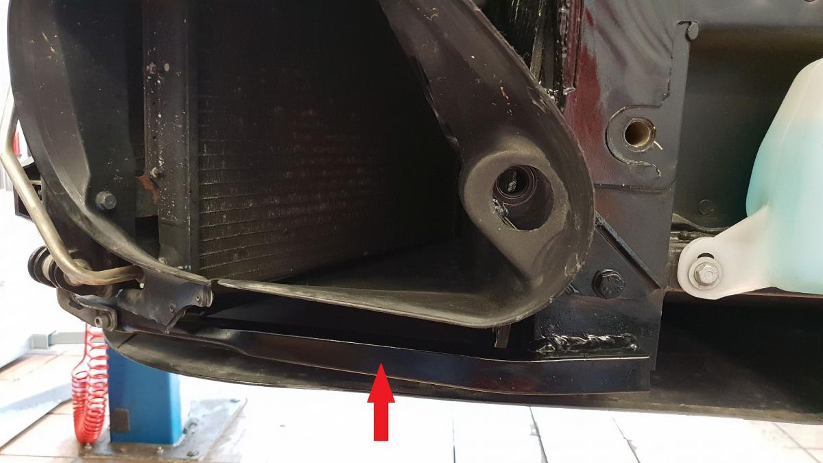

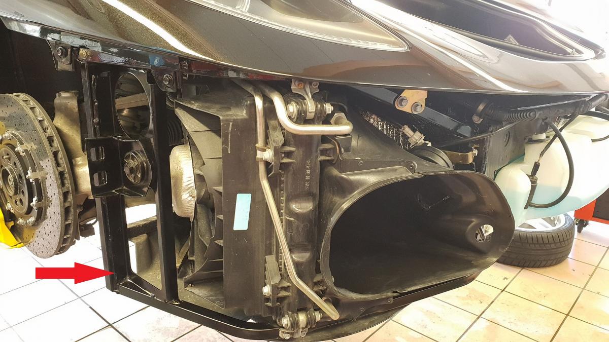

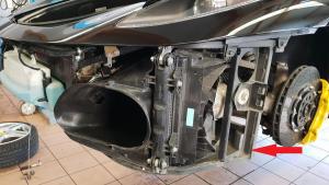

Dies bezüglich gehe ich hier kurz auf den reparierten Schaden ein, der nun auch mit der DEKRA zusammen dokumentiert wurde. Es gab eine neue Stoßstange vorne. Dazu muss ich euch keine Bilder einstellen. Jeder weiß wie eine Stoßstange aussieht. Die Lackierung ist vom Rest nicht zu unterscheiden. Dann wurde noch rechts ein neuer Hilfsrahmen (oder wie auch immer man das nennt) eingefügt. Die Schweißnaht sieht aus wie original. Auch absolut top repariert. Habe die Teile mit rotem Pfeil markiert.
Originaler Halter links:
Neuer Halter rechts:
Ist alles 2016 gemacht worden. Der Vorbesitzer hat aufgrund Steinschläge dann auch gleich die Kofferraumhaube lackieren lassen. Deshalb sah er auch so neuwertig aus ohne wirklich Steinschläge zu haben. :D In dieser Zeit gab es auch noch 2 neue Bremsscheiben vorne. Warum genau kann ich nicht sagen, ist aber eher nicht zu meinem Nachteil.
Jetzt habe ich also einen F430 Spider, welchen ich rechtlich als "reparierten Unfallschaden" wieder verkaufen müsste. Allerdings habe ich alles bebildert nun von der DEKRA dokumentieren lassen, habe technisch alles machen lassen und es ist alles dokumentiert im Scheckheft und mit allen Rechnungen (auch aus Schweden). Der ganze Vorgang zeigt das man sich wohl nie 100%ig sicher sein kann in so eine Sache rein zu rutschen. Den Spaß an dem Auto habe ich dadurch aber nicht verloren. Ein in meinen Augen wunderschönes Auto mit einer tollen Dokumentation und wunderbaren Ausstattung. Dadurch kann man sich die Beschaffenheit der Unfallfreiheit zwar auch nicht wieder holen, aber man kann so zumindest den finanziellen Schaden eindämmen und weiter Spaß haben. :-))!

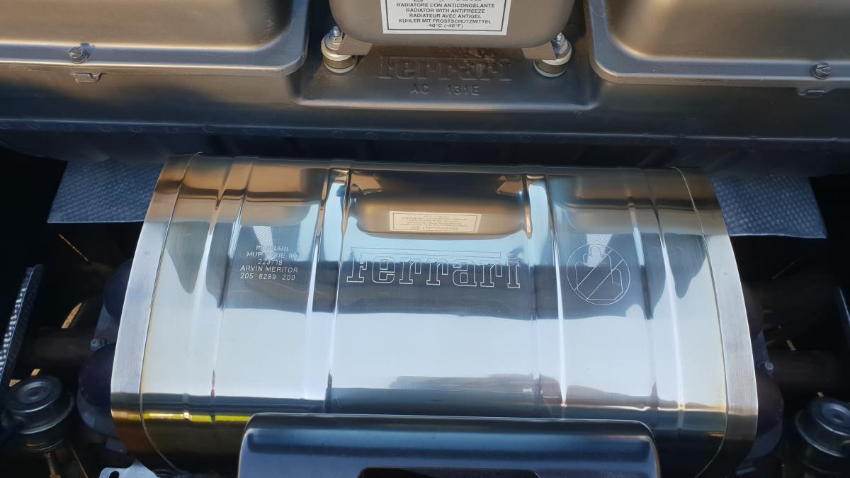

Ganz normale Metallpolitur. Der Zustand war davor aber auch schon nicht schlecht. Somit hat das nicht so lange gedauert. :-))!
Sehr schön, Jochen....
aber....sehr ich Schmutz unter dem Expansionsgefäss oder ist das eine Spiegelung?

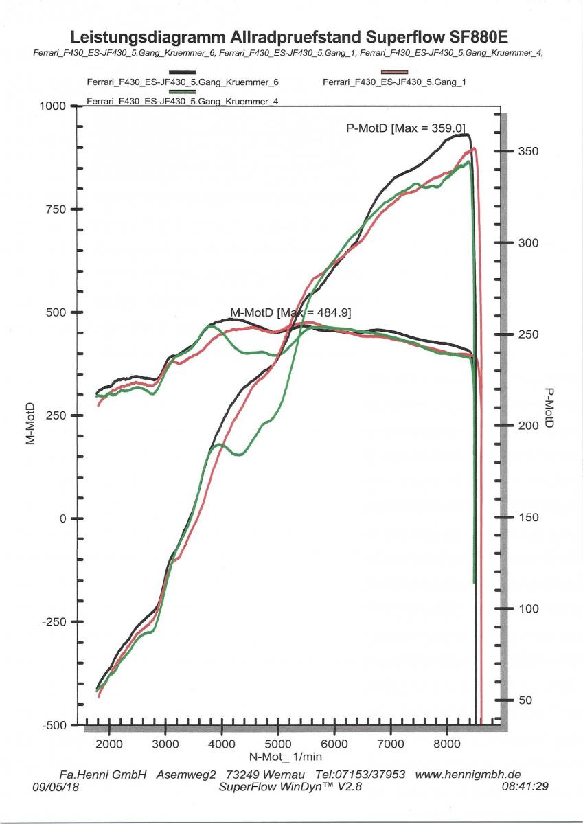

Egal, nun zur Leistung. Hier seht ihr mein abschließendes Diagramm:

rot = Serie
grün = iPE 4in1 Fächerkrümmer, 200 Zeller, original Endschalldämpfer
schwarz = Capristo 4in2in1 Fächerkrümmer, 200 Zeller, original Endschalldämpfer
Das Diagramm zeigt wie gesagt nicht die Variante mit iPE Endschalldämpfer. Die X-Pipe kostet oben heraus ca. 5-6 PS Leistung, wäre mir aber eigentlich egal, wiegt ja dafür auch weniger. Er flog letztlich nur wieder heraus weil ich ihn nicht zugelassen bekomme. Der originale Endschalldämpfer ist von der Leistung die Nummer 1, da mit offenen Klappen die Abgase komplett den Dämpfer umgehen und beide Bänke voneinander getrennt bleiben.
Der 4in1 Krümmer (sind quasi alle außer Capristo) fiel bei 4.000 U/Min stark ab, da wurde es dann zäher. Ab 5.000 U/Min ging dann gefühlt kräftig die Post ab. Das war fast ein Gefühl von einem Turbo, was man auch an der extremen Steigung der Linie sehen kann. Oben heraus überholt er den Serienkrümmer dann leicht, bis er wieder etwas zurück fällt. Ich denke bei einem 4in1 müsste man noch was an der Software machen und das Auto abstimmen lassen. Die Charakteristik wird man aber niemals raus bekommen. Gefühlt war der Krümmer super und vom Sound auch brutal, ich würde sagen auch hier vom Sound vorne. Letztlich sieht man aber deutlich das Capristo den Krümmer auf dem Prüfstand entwickelt hat. Die Capristo Fächerkrümmer nach dem Prinzip 4in2in1 bringen im mittleren Drehzahlbereich mehr Drehmoment und Leistung und oben heraus legen sie auch noch einmal kräftig zu. Zusammen mit dem fantastischen Hitzeschutz sind die Capristo Krümmer also der klare Sieger von der Performance! Also hatte ich am Ende 488 PS und 485 Nm und somit die vom Werk angegebene Leistung und zudem 20 Nm mehr als von Ferrari angegeben. Das Auto hing toll am Gas und drehte frei bis zum Drehzahlbegrenzer.
Natürlich reagiert jedes Auto etwas anders und die Werte können bei einem anderen F430 nach oben oder unten abweichen. Das machen sie ja alle schon serienmäßig. Ich war ja mit meiner Eingangsmessung schon sehr zufrieden. Da hatte ich schon andere Horrorgeschichten gehört. Alles in allem eine sehr interessante Geschichte und auch alles belegbar. Ich hoffe diese Info ist nützlich für einige User. Für Rückfragen stehe ich jederzeit gerne zur Verfügung.
für sowas machen LPS- Messungen Sinn ... Deltas herausfeilen ... für eine absolute Leistungsangabe ungeeignet, aber Vergleich des selben Fahrzeuges mit unterschiedlichen Maßnahmen ... optimal!

@F40org das ist doch immer mal interessant, ausserdem werden Forenmitglieder durch solche Beiträge sensibilisiert für das, was mit dem Fahrzeug durch techn. Änderungen so passiert. Der 430 ist kein Turbo, denn da gibt es schier unbegrenzte Möglichkeiten in Sachen Leistung. @jo.e beim 430 ist eine Prüfleistung von ca. 520 PS möglich mit einer guten Abstimmung + DeKat.

Es geht doch vor allem hier um die Charakteristik der verschiedenen Krümmer und hier liegen in Teilbereichen bis zu 60 Nm dazwischen, was durchaus spürbar ist. Natürlich handelt es sich um Saugertuning, da sind es je nach Fahrzeug immer nur wenige PS im Vergleich zu einem Turbomotor, bei dem man einfach mal kurz den Ladedruck umprogrammieren kann. Zudem ist es genau so sinnig/unsinnig wegen 10-20 PS oder 10-40 Nm den Abgastrakt umzubauen oder über Titanradschrauben zu diskutieren. Jeder so wie er mag. Für mich macht der Abgastrakt sehr viel Sinn beim F430, da es durchaus Fahrzeuge gibt mit noch größeren positiven Auswirkungen (ich meine Tony hatte auch schon teils 60 Nm mehr gegenüber Serie gemessen im unteren und mittleren Drehzahlbereich) und auch die thermischen Vorteile sowie die Haltbarkeit sprechen hier für einen Umbau. Ob es das Wert ist muss jeder selbst entscheiden.

Ich habe einen Bekannten mit einem F430 Spider. Capristo Fächerkrümmer, Katersatzrohre und Capristo Racing Endschalldämpfer. Er hat eine Abstimmung machen lassen und erst nach der Abstimmung kam er auf die Werte die ich jetzt mit meinem Auto so habe. Der hatte eine wesentlich schlechtere Basis als ich. Mir ging es vor allem um die Unterschiede der einzelnen Systeme und dies zu belegen auf einem Prüfstand mit gleichen Bedingungen. Ich halte echte 520 PS für kaum machbar, denke bei mir wären auch mit einer Abstimmung maximal knapp über 500 PS möglich. Man darf eben auch nicht zu sehr abmagern bei einer Abstimmung, sonst geht es wegen 10 PS auf die Haltbarkeit. 200 Zeller kosten übrigens gegenüber Katersatzrohren normalerweise keine Leistung. Manchmal braucht ein Sauger sogar noch einen leichten Abgasgegendruck. Saugertuning ist schon eine Wissenschaft für sich und nicht ganz einfach. Die meisten Ferrari Owner gehen gar nicht auf den Prüfstand, weil sie Angst vor dem Ergebnis haben. :D
