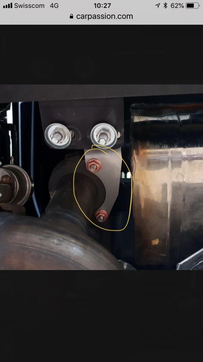

Am Freitag hatten wir jetzt noch das Capristo Haltekit für den originalen Endschalldämpfer verbaut, um dem System eine Längenausdehnung zu ermöglichen.
Und kaum fährt man 15 km wandert der Auspuff 1-2 cm nach hinten. Die Schrauben waren zuvor ganz am Ende des Langlochs.
Dann hatte ich ja versucht die Endrohre zu polieren, aber wenn man genau hingesehen hat war das Material dazu einfach nicht geeignet. Es sah insgesamt immer noch grausam aus. Somit haben wir uns dazu entschieden eine Sonderanfertigung zu machen für den originalen Endschalldämpfer mit den originalen Endrohren. Die Blenden orientieren sich nun an den Fuchs Endrohren mit 4x90mm Durchmesser, die ich sehr schön finde. Sind nur noch kleinere Anpassungen zu machen, sieht aber schon richtig gut aus wie ich finde.
 Sind diese beide Schrauben durchgehend oder müssen da Gewindebolzen entfernt und ausgebohrt werden?
Die beiden Schrauben sind durchgehend. Geht durch Halterung und durch die beiden Flansche von Endrohr und Topf. An der Stelle sind bei der originalen Halterung die Stehbolzen von den Winkeln welche am Bogen angebracht sind.
Ah, jetzt sehe ich glaub durch..die Winkel mit den Stehbolzen werden entfernt wodurch die Löcher frei werden für die Schrauben des Haltekits ?..
Vielen Dank, Jochen
Hallo jo.e,
So sieht es aus. Alle Halter werden entfernt. Die Winkel, der Bügel und die unteren steifen Halter. :-))!
