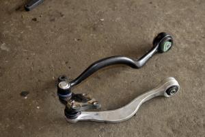

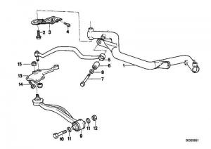

Die benötigten Teile (gibt es auch von Drittanbietern):
Für die Vorderachse:

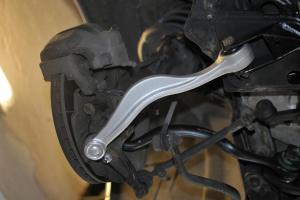

·         Querlenker links Aluminium 31121138477
·         Querlenker rechts Aluminium 31121138478
·         Druckstange ohne Gummilager links 31121139999
·         Druckstange ohne Gummilager rechts 31121140000
·         Gummilager Druckstange 31121136607 (2x)

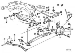

Für die Hinterachse:
·         Gummilager 33321090452
·         Gummilager 33321133864
·         Sechskantmutter selbstsichernd 33321090060

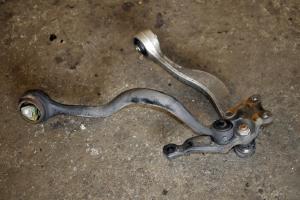

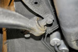

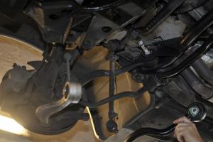

Vorderachse:

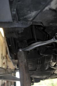

Die 2 Streben am Vorderachsträger lösen
Am Federbein ist die Bodenplatte zu lösen.
_DSC9260.JPG#

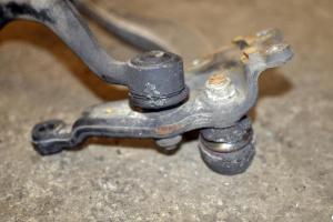

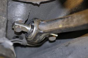

Die Gummisicken waren beschädigt und Fett lief aus.

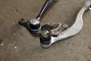

Saubere Neuteile.

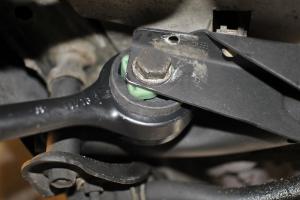

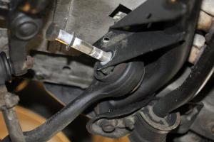

Mit Bedacht anziehen!

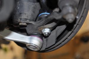

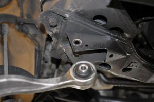

Wichtig: Anziehen der Schrauben an den Gummilagern am Vorderachsträger im eingefederten Zustand. Sonst stehen die ständig unter Torsionsspannung.
Die Schrauben am Federbein hab eich mit Loctite gesichert.
Sauber, oder?

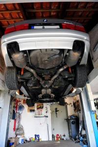

Hinterachse:

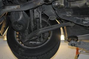

Ausgangssituation

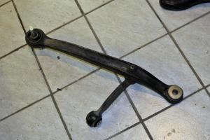

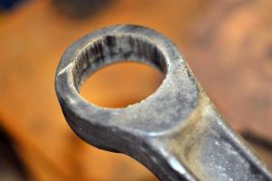

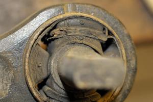

Das vergammelte Längslenkerlager.

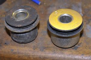

Hier sieht man wie rissig das 27 Jahre alte Gummilager ist.

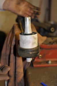

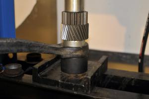

Das alte Lager wurde beim Ausbau in Ermangelung eines langes Topfes zerstört.

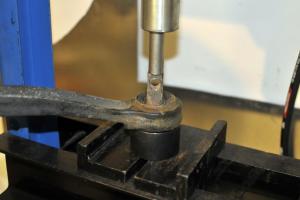

Echt cool (-16°C), das neue Lager. Achtung: Auf dem Lager ist ein L und ein R, und die Striche müssen mit den Einkerbungen am Längslenker fluchten.

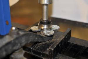

Einpressen mit Topf darunter, damit der Bolzen nicht anstößt.
Das kleine Gummilager war nicht defekt, aber wenn man schon dabei ist.

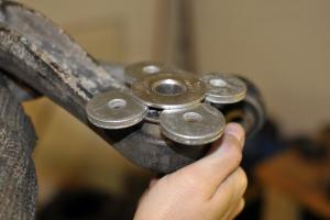

Die Kontaktflächen sind zu reinigen.
Ohne die Distanzscheiben würde man das neue Gummilager beim Einpressen überdehnen.
Der hintere Längslenker ist nun wieder wie neu.

vor 16 Minuten schrieb S.Schnuse:
Anfängerfrage: Das sieht aber "ungesund" aus....
Ist es so weil ausgefedert?
Ja, die Federbeine federn ziemlich weit aus. Deswegen ist es auch so wichtig die Gummilager am Vorderachsträger auf der Hebebühne nicht einfach im hängenden Zustand festzuziehen, sondern dabei abzustützen.
