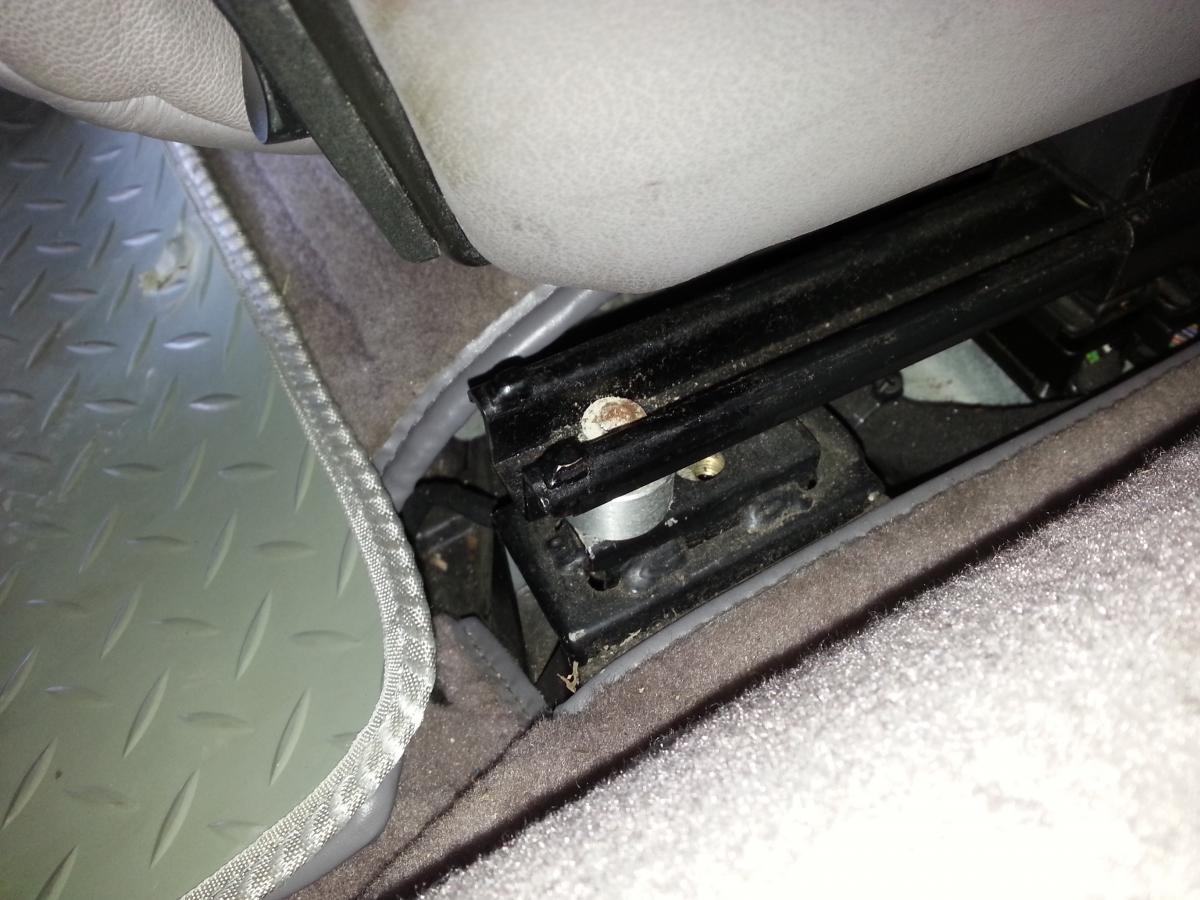

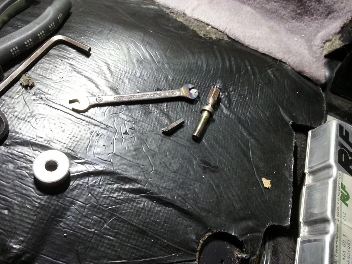

Lang ists her, trotzdem noch ein Nachtrag von mir:
kann Michael voll bestätigen. Danke für den Beitrag.
Wie aus fünf Minuten eine Woche wird:
Hatte gerade *fast* viel Trauer mit den Sitzen im RUF, musste an die DME.
Die RUF-Sportsitze hatten zwar kein Problem mit der Längsverstellung, sind aber nicht höhen- oder neigungsverstellbar (wird einmalig mit Scheiben und entsprechend langen Schrauben gemacht) und bei mir auf der untersten Stufe. Daher kein Platz für eine normale Inbus-Nuss.
Zwei Schrauben waren fest, die Köpfe wurden mit normalem Inbus-Schlüssel schon gefährlich weich. Wärme geht an der Stelle nicht, also drei Tage mit Fluid Film einweichen. Auf Maulschlüssel geschweißtes 6er-Inbus-Bit ist abgebrochen, die Schraubenköpfe damit noch ein bisschen rundlicher. Bier.
Es ging dann schließlich mit einem 6er-Inbus-Bit mit großer Sechskant-Aufnahme (selten, aber gibt's) und einem fast geraden 10er-Bremsleitungsschlüssel auf der Antriebsseite; war aber knapp.
Jetzt kommen 10.9er Schrauben entsprechend DIN 912 rein, mit ein bisschen Trennmittel.
12.9er oder gehärtete Torx mit Zylinderkopf konnte ich leider nicht auftreiben.
